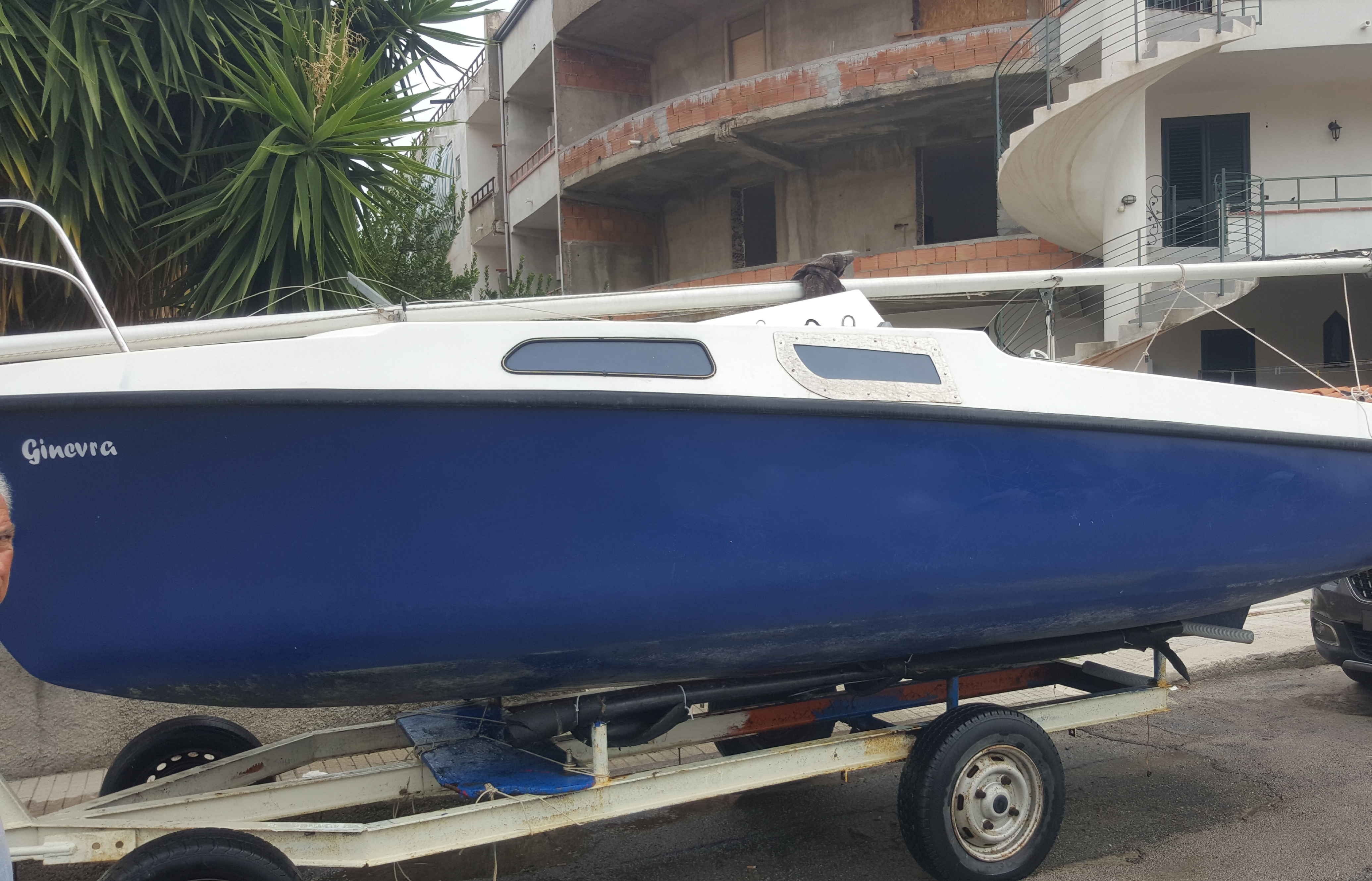

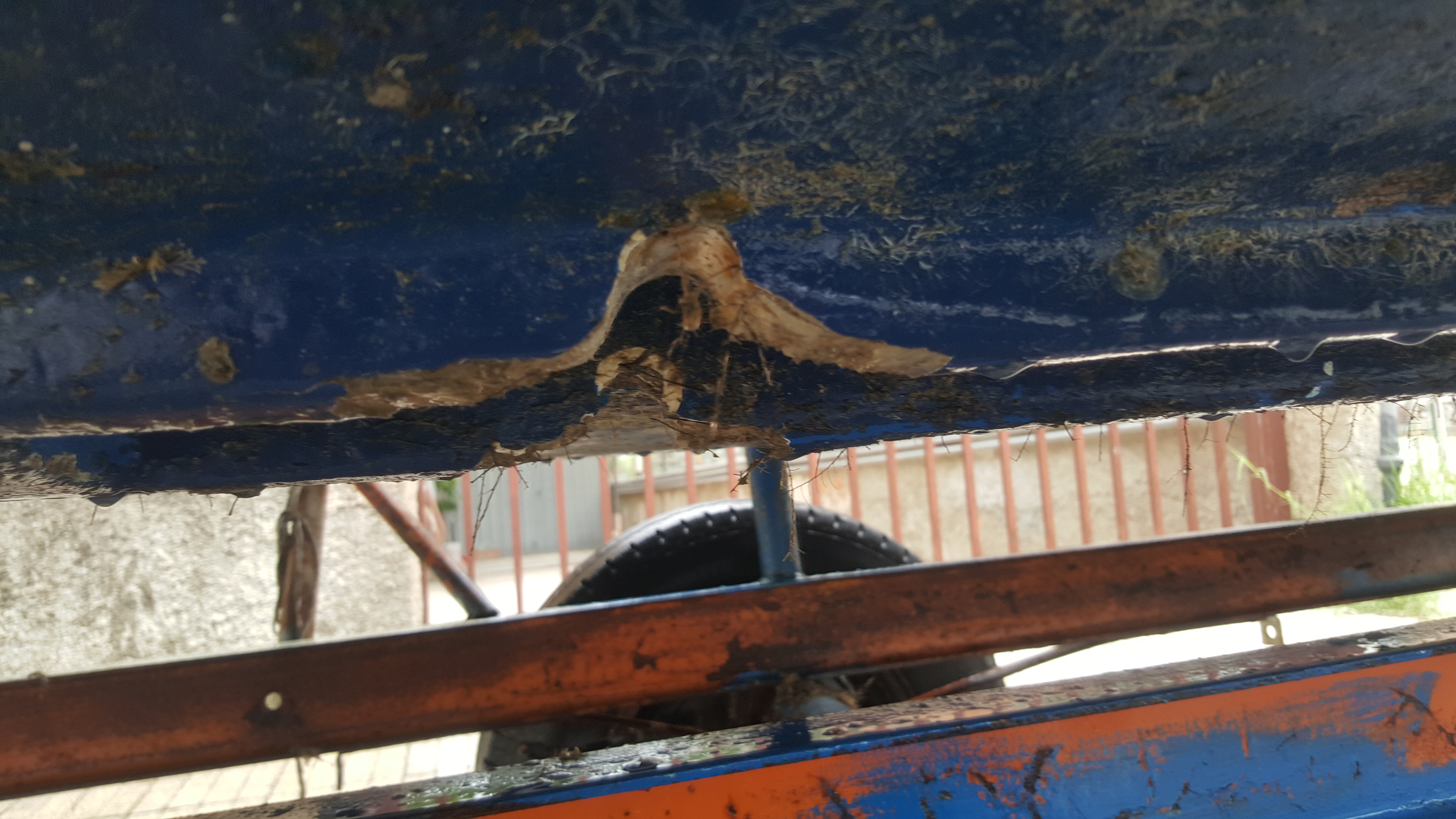

Buongiorno a tutti, oggi mentre sollevavo la deriva ho avuto una spiacevole sorpresa, mi si è staccata tutta.
Recuperata e alata la barca ho visto il danno. Consigli?
20180909_114222.jpg [ 5.46 MiB | Osservato 6845 volte ]
20180909_111234.jpg [ 3.27 MiB | Osservato 6846 volte ]

osti ! ma la deriva è zavorrata (cioè , è pesante di lamiera tipo quella del piviere....) oppure è una tavola di compensato ? se è compensato , rifai l'attacco (due pezzi di tubo di inox ?) e poi lo resini allo scafo . se invece la deriva è pesante , io fare una struttura sempre in metallo ma più solida . purtroppo abito lontano e non ti posso aiutare....

Acciaio pesantissimo. Il pezzo da immergere dove lo trovo

se la deriva è pesante , come ti ho detto , io farei una struttura in metallo (ovviamente inox 316...) adeguata a reggere lo sforzo e sopratutto a ripartirlo su una superficie più ampia possibile dello scafo . non mi è possibile essere più specifico in quanto non conosco la tua barca ... per darti un'idea , quanto gioco laterale ha la deriva sulla sua cassa ? se c'è un pò di spazio (un paio di centimetri ...forse anche meno...) , puoi prendere in considerazione la costruzione di due fazzoletti di lamiera verticali come è nell'alpa brise . oppure , le boccole che devono reggere il perno della deriva , saldarle a due piatti di lunghezza e larghezza conveniente , e poi resinare il tutto allo scafo .
