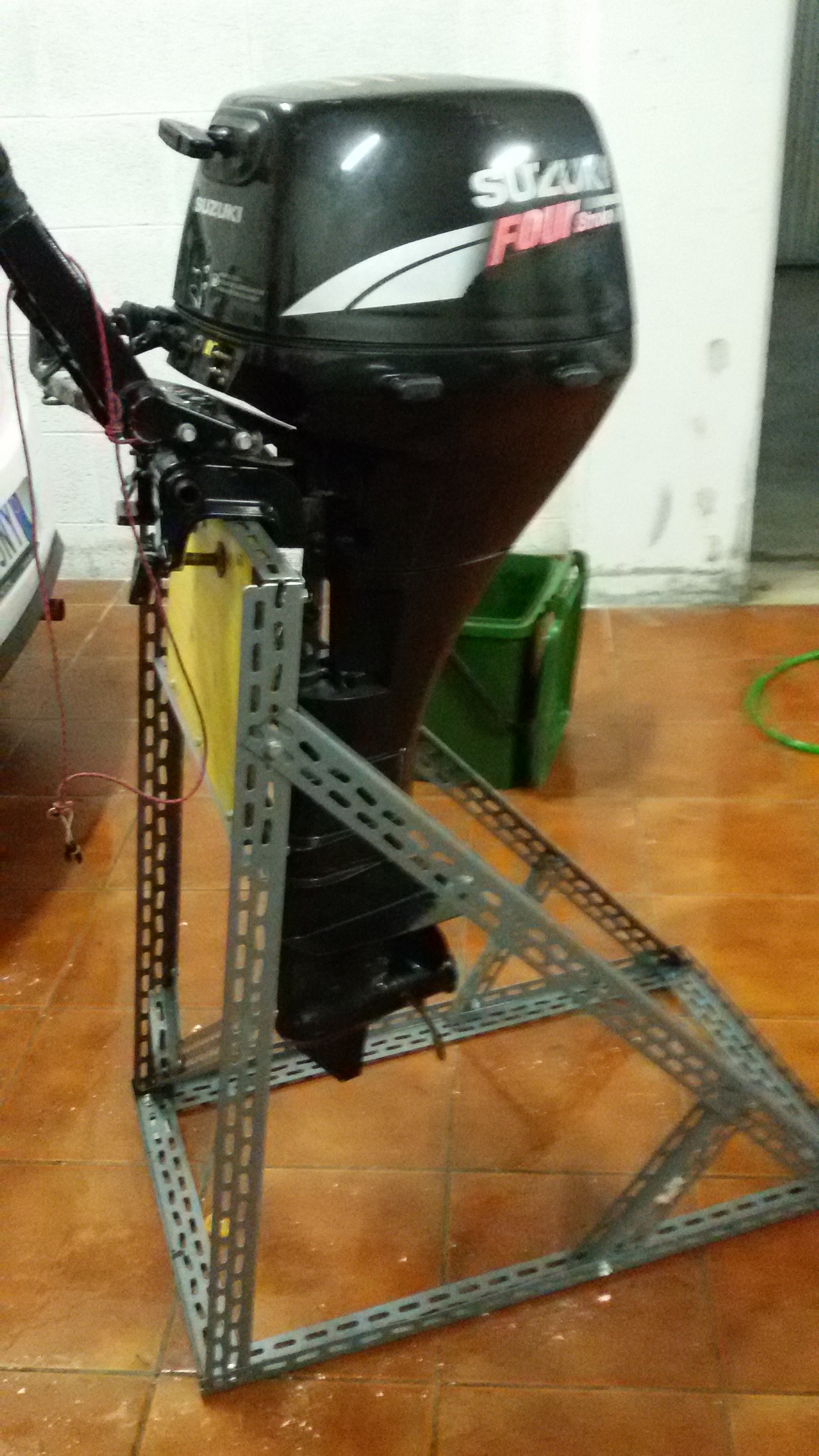

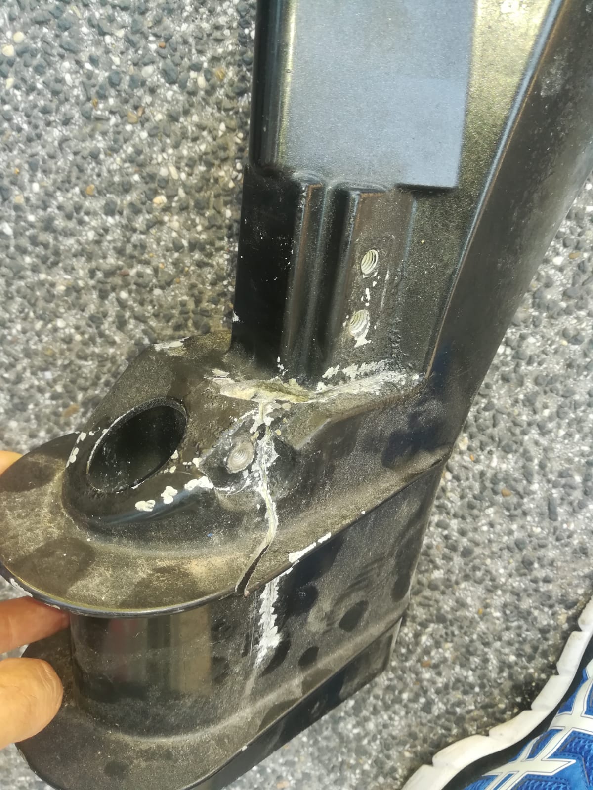

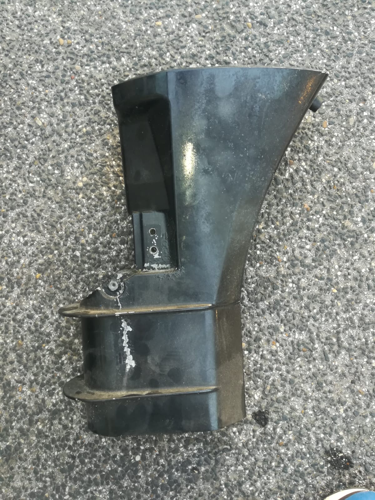

salve a tutti, ho un problema non indifferente per le mie prossime vacanze.
il mio motore four stroke 15 cv 4 tempi Suzuki del 2005 ha una crepa sulla prolunga che collega il piede del motore al motore stesso. non pio essere saldato mi dicono.
due anni fa mi è successa la stessa cosa al piede motore e fortunatamente ho trovato un meccanico che aveva un motore jonson dismesso e così ho risolto con un pezzo usato. purtroppo lo stesso meccanico mi ha detto di recente che il motore che ancora è in suo possesso è a gambo corto perciò dovrò risolvere probabilmente con un pezzo nuovo. la suzuki mi ha detto che non è per il momento disponibile. ho chiesto in giro per ora non riesco a trovare il pezzo ad un prezzo simile a quella che mi aveva fatto la Suzuki ma 100 o 200 euro in più.
vi allego le foto del pezzo e del libretto per vedere se qualcuno mi salva le vacanze. Ponza senza IL MORO non sarebbe la stessa.
grazie e buon vento

l'epossidica fa miracoli.
riduci la crepa con morsetti e martello di gomma al meglio che riesci e poi incolla tutto con epoxy caricata per renderla tixotropica...
sarà più robusto di prima.

Parlavo di resina epossidica pura, che essendo molto liquida ha bisogno di aggiungerci qualcosa per renderla piu' densa..
si possono usare le microsfere di silice colloidale..
Ho presente quella in tubetto... tipo il pongo dei bimbi..
non so se quella è adatta... mi pare abbia poca aderenza.. riempie i buchi ma non aderisce un gran che...
in alternativa potresti utilizzare più semplicemente dello stucco epossidico strutturale... è già pronto tixotropico.

Guru: sicuro funzioni anche su metallo???
sembra di si....
guardatevi il "QuikSteel metal Repair Epoxy Putty"
quindi sembra che il tubetto di epoxy caricata (a metallo in questo caso..) faccia il suo onesto mestiere...
semplice da applicare... ( è il classico pongo che impasti e piazzi sul posto da riparare)
sembra che abbia una buona aderenza...
sulla resistenza non ho dubbi... diventa come un pezzo di pietra.
Vista la praticità farei una prova con quello o simili...
lo trovi in internet e credo anche da un buon ferramenta...
casomai se l'adesione non è buona si rimuove e si passa alla resina "vera" caricata...
