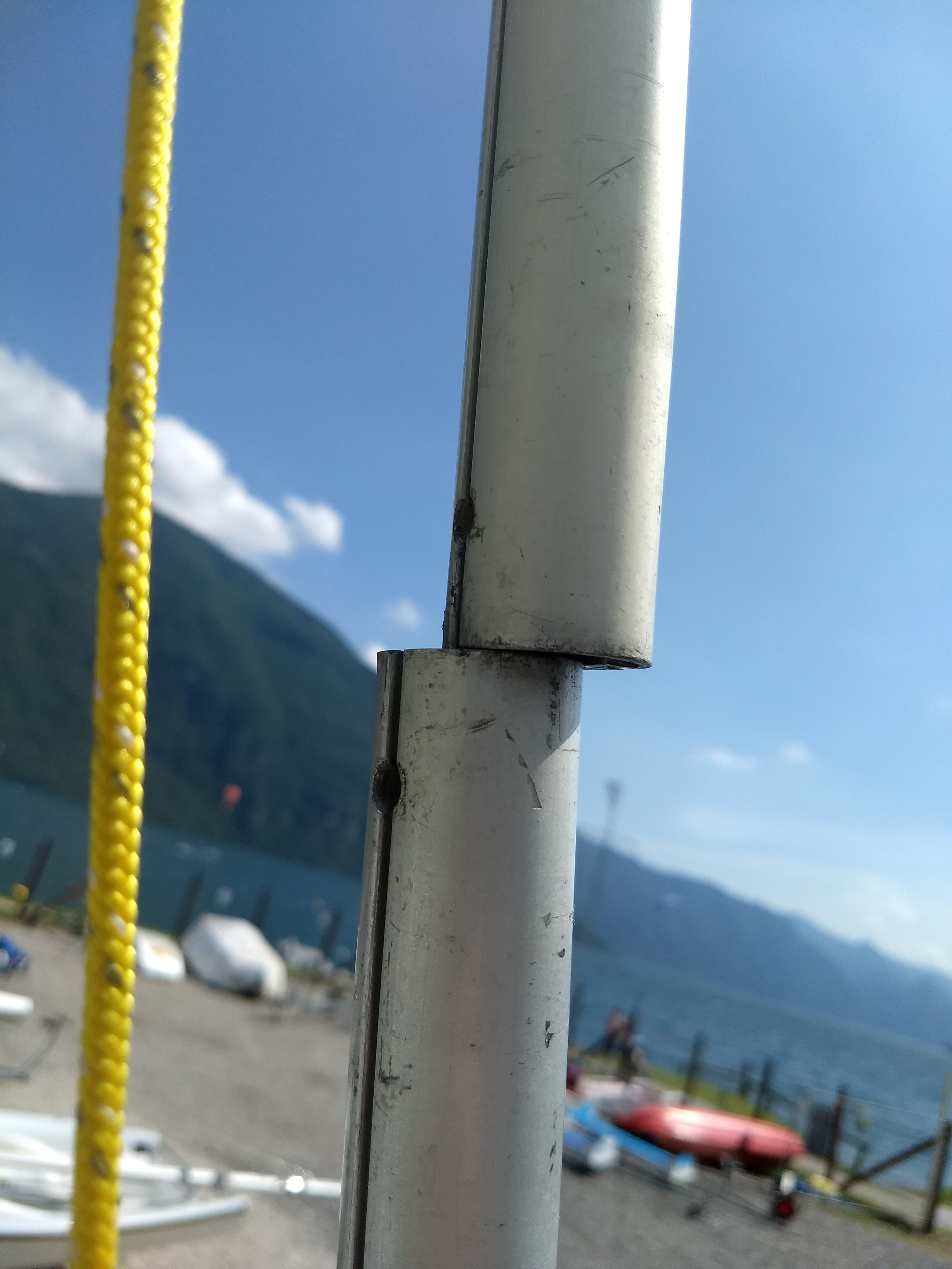

Ciao, durante l'ultimo trasferimento sul carrello, mi si è rotta la giunzione tra due dei segmenti del profilato in alluminio dell'avvolgifiocco sul quale si inferisce il genoa.
C'è un modo per ripararlo, magari temporaneamente, senza disalberare e smontare tutto?
Il profilato ha due bordi per inferire, opposti a 180°. Pensavo che forse si potrebbe utilizzare quello libero per inserire una "chiavetta" che tenga solidali i due pezzi durante la rotazione.
Purtroppo non ho una foto al momento, la posto settimana prossima.
Magari a qualcuno di voi è capitato in passato...?
Ciao e grazie :)

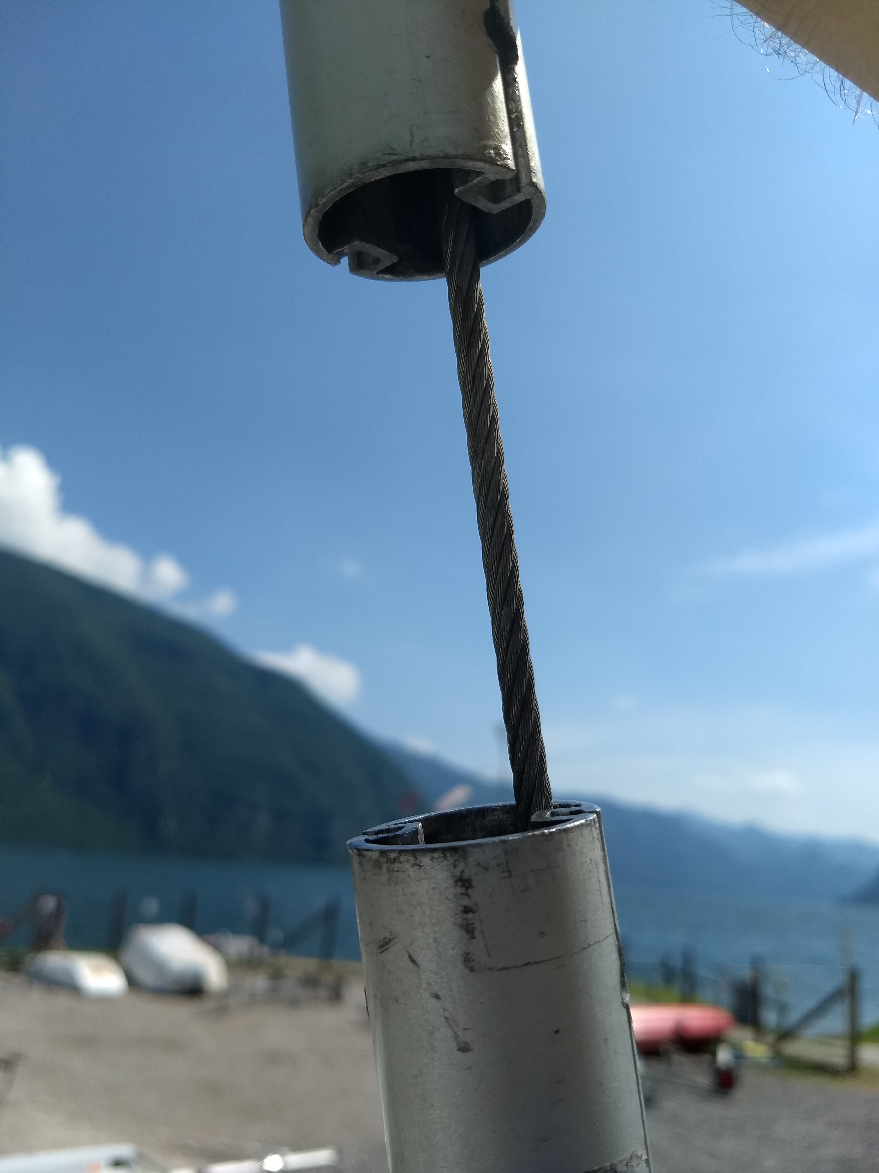

Posto alcune foto che mostrano la rottura.

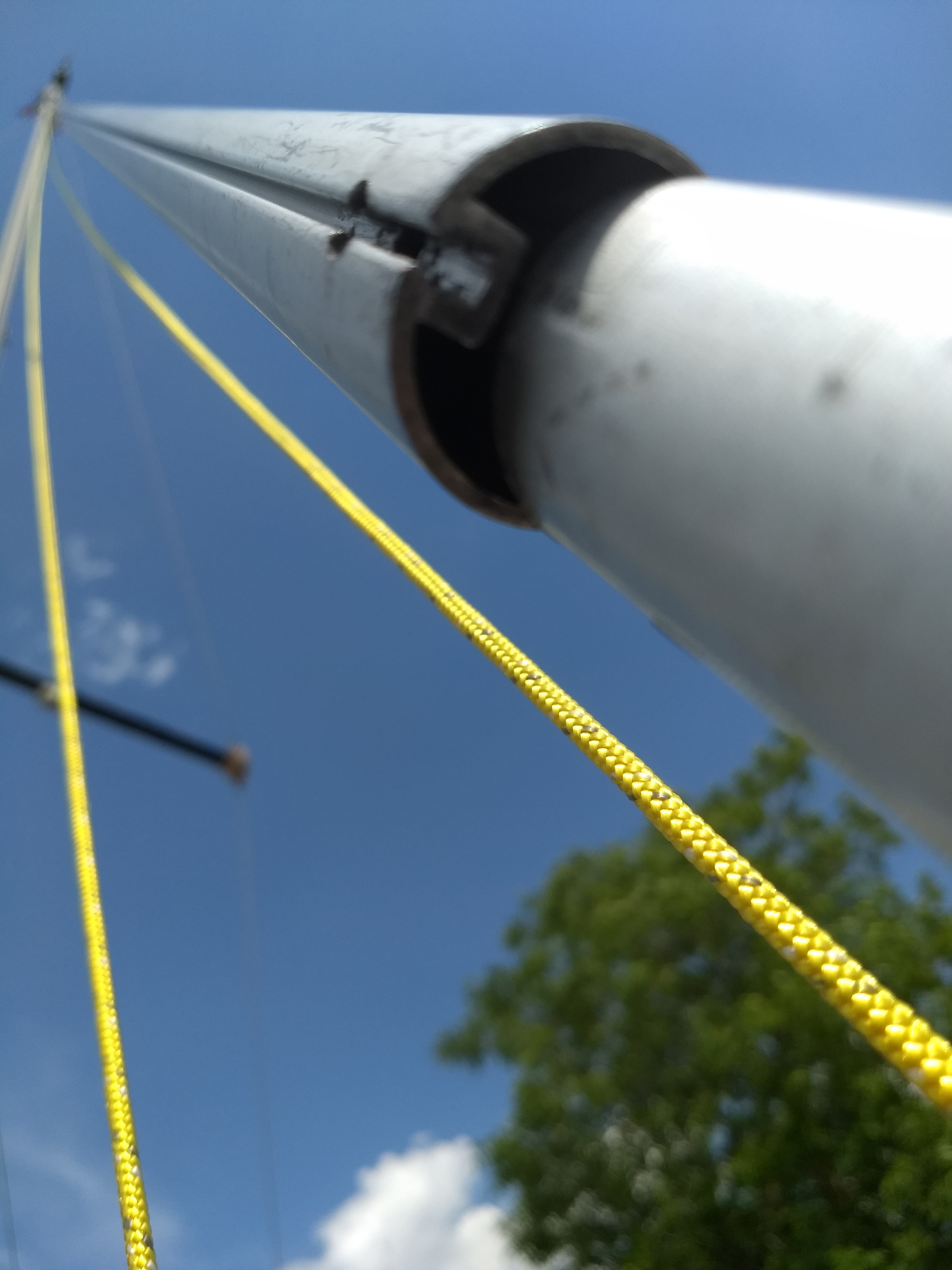

Come vedete in una di queste (la terza), posso distanziare i pezzi del profilo, spingendo verso l'alto la metà superiore; ottengo circa 9 cm di spazio.

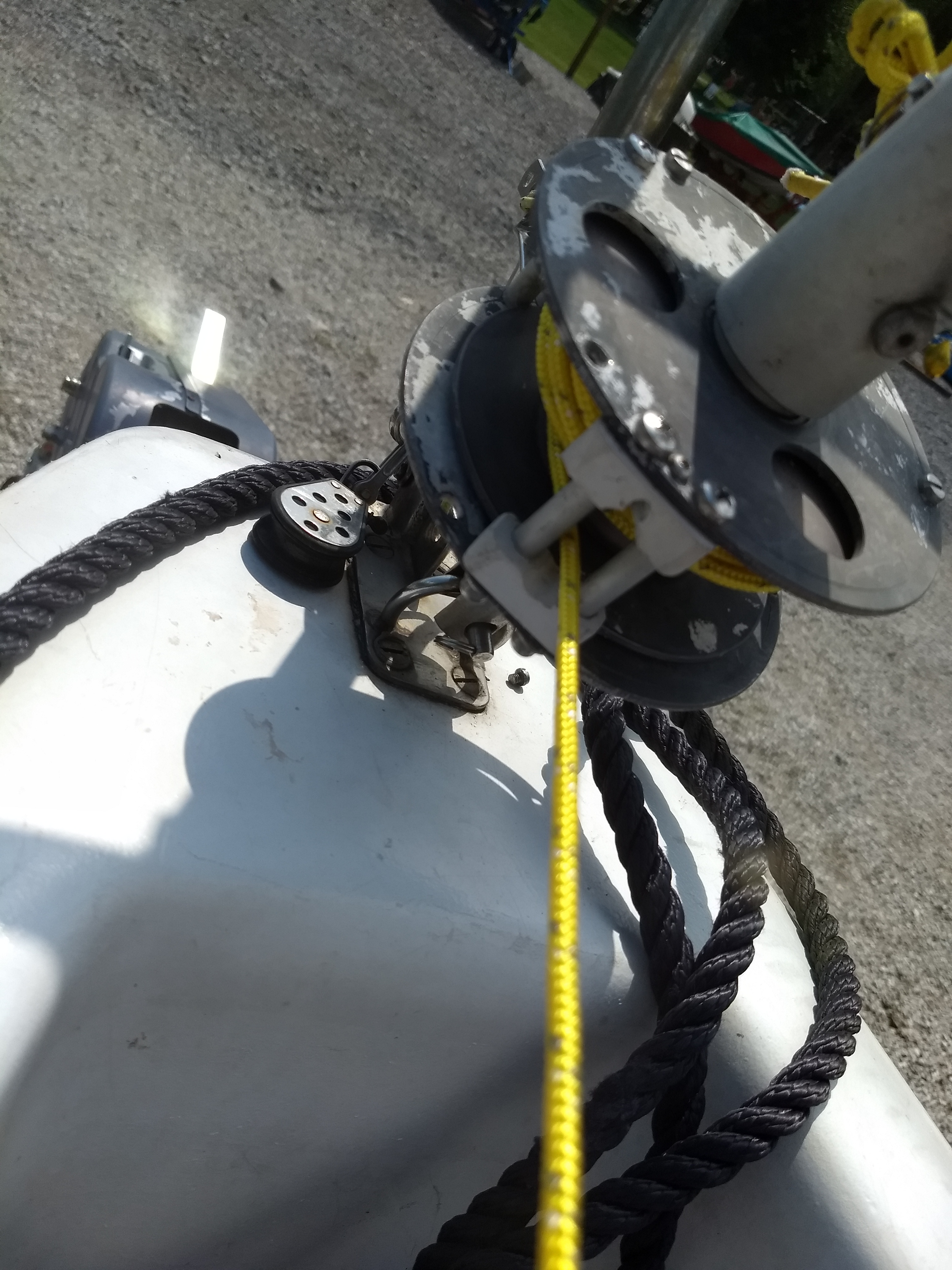

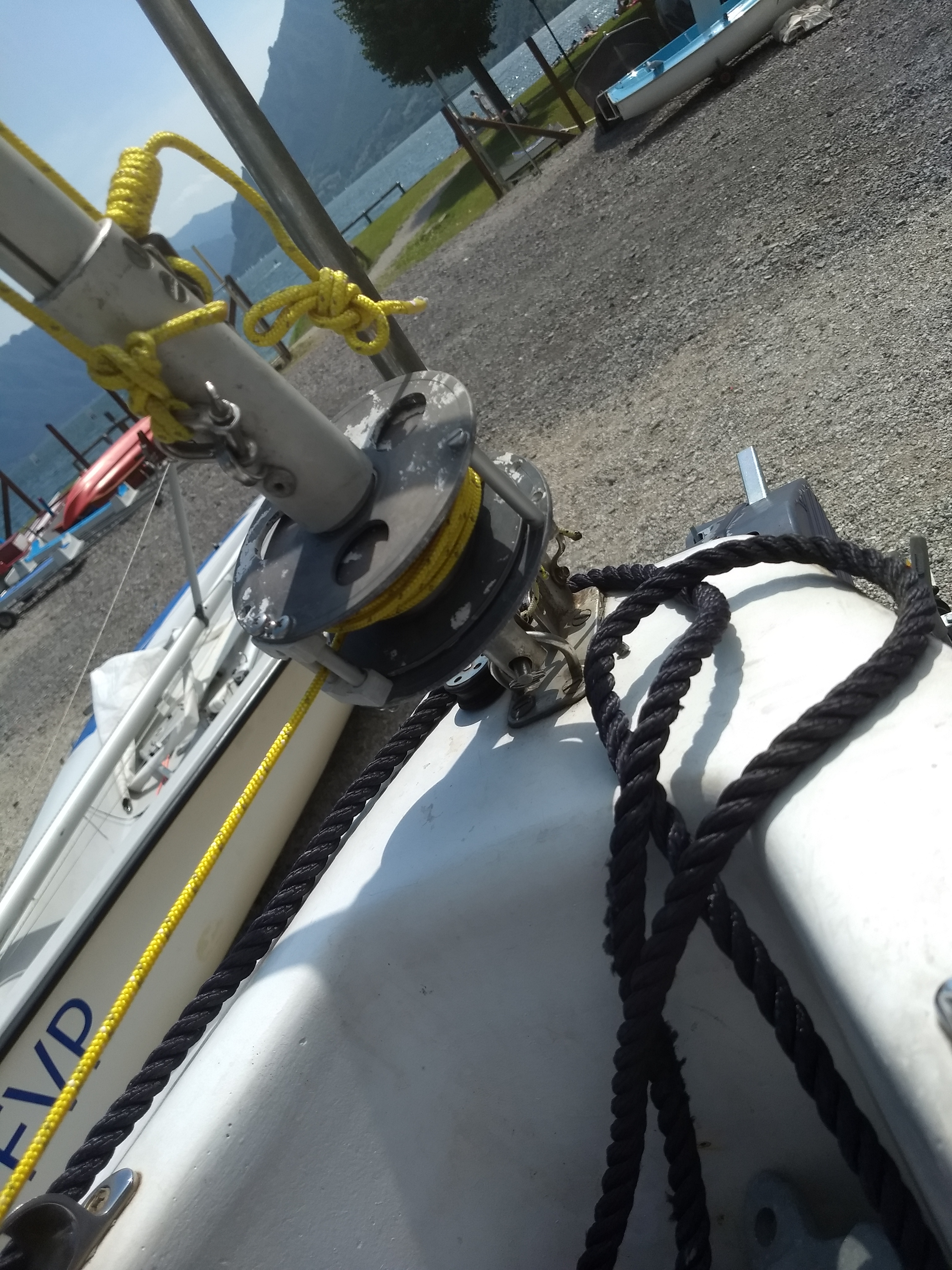

Mostro anche delle foto del tamburo, non so se da queste si possa risalire alla marca e modello.
Dite che posso inserire un pezzo coassiale all'interno per unire i due segmenti? E come lo trovo?
Ciao e grazie a tutti!

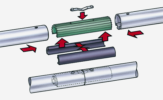

Pensavo a qualcosa del genere, ma dovrebbe essere esattamente compatibile col profilo esistente...

MessaggioInviato: 11/06/2018, 14:37
non c'è molto sforzo su quella giunzione, puoi anche farla esternamente...
ci avvolgi un sottile lamierino (meglio se di alluminio o plastica) attorno al "tubo"
e lo fissi con quattro/otto rivetti.
Se il lamierino (o foglio di plastica) è sottile non darà problemi ad avvolgere il fiocco...
