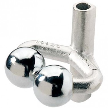

Ti dico come facevo io.
Prima di tutto mi sono dotato di questo:
ronstan-rf305-feeder-per-randa-30.jpg [ 22.67 KiB | Osservato 10574 volte ]
Si chiama prefeeder (alcuni lo chiamano diavolaccio) è un ausilio che aiuta ad inserire la vela all'interno della canalina. Questo è il più semplice e si infila nella canalina stessa sotto il punto largo, ma ce ne sono altri da avvitare.
Incoccavo la penna della randa nel diavolaccio e nella canalina, issavo il fiocco e partivo.
Quando la barca ha abbrivio sufficiente la porto all'orza e quindi alla cappa.
In questa posizione ho tutto il tempo di andare all'albero e issare velocemente la randa.
Se invece vuoi e hai la possibilità di rinviare la drizza in pozzetto con il prefeeder non devi più andare all'albero.
