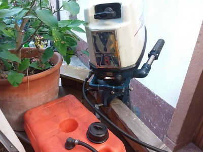

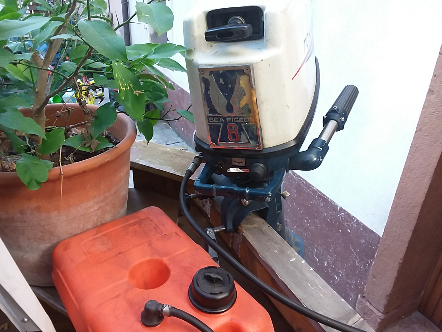

MessaggioInviato: 23/10/2017, 11:08
IMG_20171023_085530.jpg [ 527.84 KiB | Osservato 12696 volte ]
Sea pigeon tohatsu, 8cv 2 tempi 1976
Qualcuno lo conosce?
IMG_20171023_085513.jpg [ 568.1 KiB | Osservato 12696 volte ]

ma dove li trovi quei ruderi?
un 2T del '76... sara' vorace come un lupo e fumera' come un turco...
