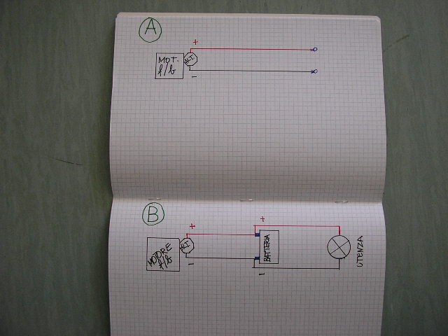

Vi posso fornire subito il modello de motore fuori bordo mentre lo schema , sarebbe un mio disegno.
Non mi pare di aver letto sul Manuale nessuna nota sull' alternatore !! Ma ri-controllerò !
Dal venditore/ egoziante non ho ottenuto Info tranquillizzanti !! :cry: ( E' che poi, non saprei a chi rivolgere simili quesiti !!!!!
Se sufficiente il motore fuoribordo é
Yamaha, 4 tempi, 6CV, gambo lungo. In catalogo e in produzione !
Ahimè , da come scrivete, forse avrei fatto bene a non mettere nessuno "alternatore sul motore f/b !!
Grazie, e saluti.
Cordialmente.
iulius
003.JPG [ 60.07 KiB | Osservato 5754 volte ]

Ora la questione e' piu' chiara e si puo' rispondere...
iulio ha scritto:
Premessa: Barca a vela. Motore f/b, alternatore montato, batteria a-bordo, utenza-a-carico.
L'impianto prevverderà presto, una conformazione
molte semplice, basic. Ovvero: alternatore /calettato su f/b + batteria da 60Ah + Utenza.
Domanda:
1) la corrente prodotta dall'piccolo alternatore per quale artefizio dovrebbe "caricare" solamente"" la batteria di bordo ? e non "alimentare
anche l' utenza ?
per nessun artefizio, ed infatti come prima cosa andra' a sopperire alle esigenze del carico... quel che "avanza" in termini di corrente disponibile va a finire in carica della batteria SE la batteria lo richiede...
Mi spiego meglio con due numeri:
l'alternatore genera al massimo 6A a 12V. Se accendi solo una lampadina da 12W (ossia 1A a 12V), dei 6A generati dall'alternatore 1A andra' a alimentare la lampadina e 5A andranno a ricaricare la batteria...
E se la batteria e' carica? Semplicemente l'alternatore fornira' solo 1A per il carico...
E se accendo 240W di carico? (ossia 20A) , beh l'alternatore fornira' 6A... e i restanti 14A verranno forniti dalla batteria che si scarica...
iulio ha scritto:
Perchè ai 2 poli della batteria, stando così il cablaggio, io vedo due cavi R sul positivo e due cavi N sul negativo.
Apparentemente la corrente andrebbe dall' alternatore direttamente alla Utenza . :?: :?: :?
Dico sbagliato?
dici giusto.
Naturalmente...
iulio ha scritto:
2) come mi assicuro che la corrente che parte dall' alternatore del f/b carichi ed arrivi solamete alla batteria (servizi).
si potrebbe fare con un complesso sistema di diodi ma non ha nessun senso....
se "avanza" va a caricare la batteria, altrimenti ti alimenta le utenze (evitando che la batteria si scarichi)
iulio ha scritto:
E poi ancora una domanda. Scusate. Sul motore f/b ho già montatao un piccolo alternatore da 6A. con i suo 2 metri di cavi !!
3) posso stare-tranquillo se a motore acceso, l'alternatore ""lavorerà, ma non ho carico( utenza) ??
si fintanto che c'e' attaccata la batteria da 60AH non ci sono problemi di sorta anche se non c'e' nessuna utenza attiva..
