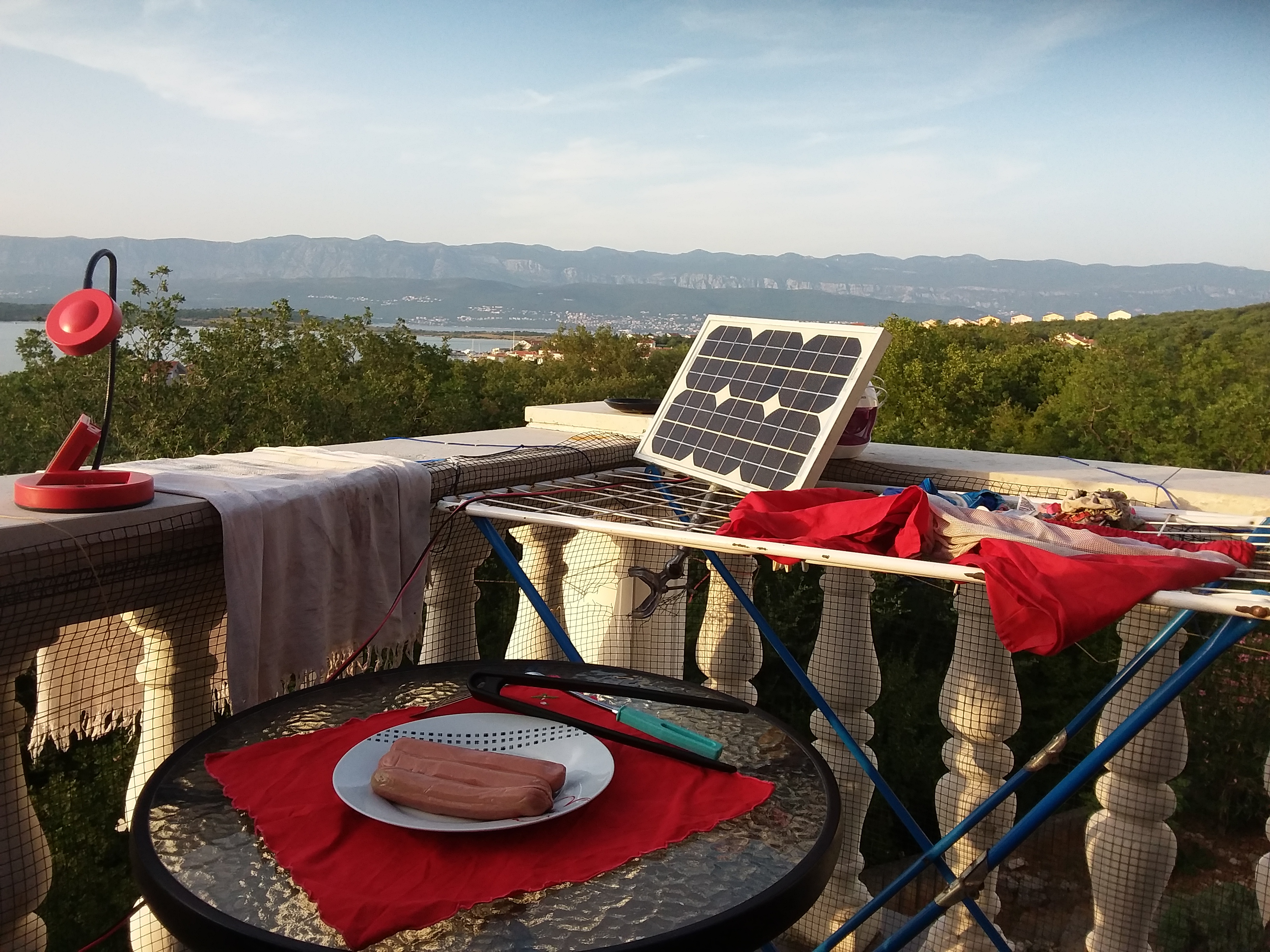

150178181044965830265.jpg [ 2.8 MiB | Osservato 6684 volte ]
Ora aspettiamo il parere di guru, intanto io faccio così: pannello, regolatore, batteria moto 9 ah (20 /25 euro) utenza. Carico tablet e telefono. Il tablet piuttosto lentamente..... ma mi basta

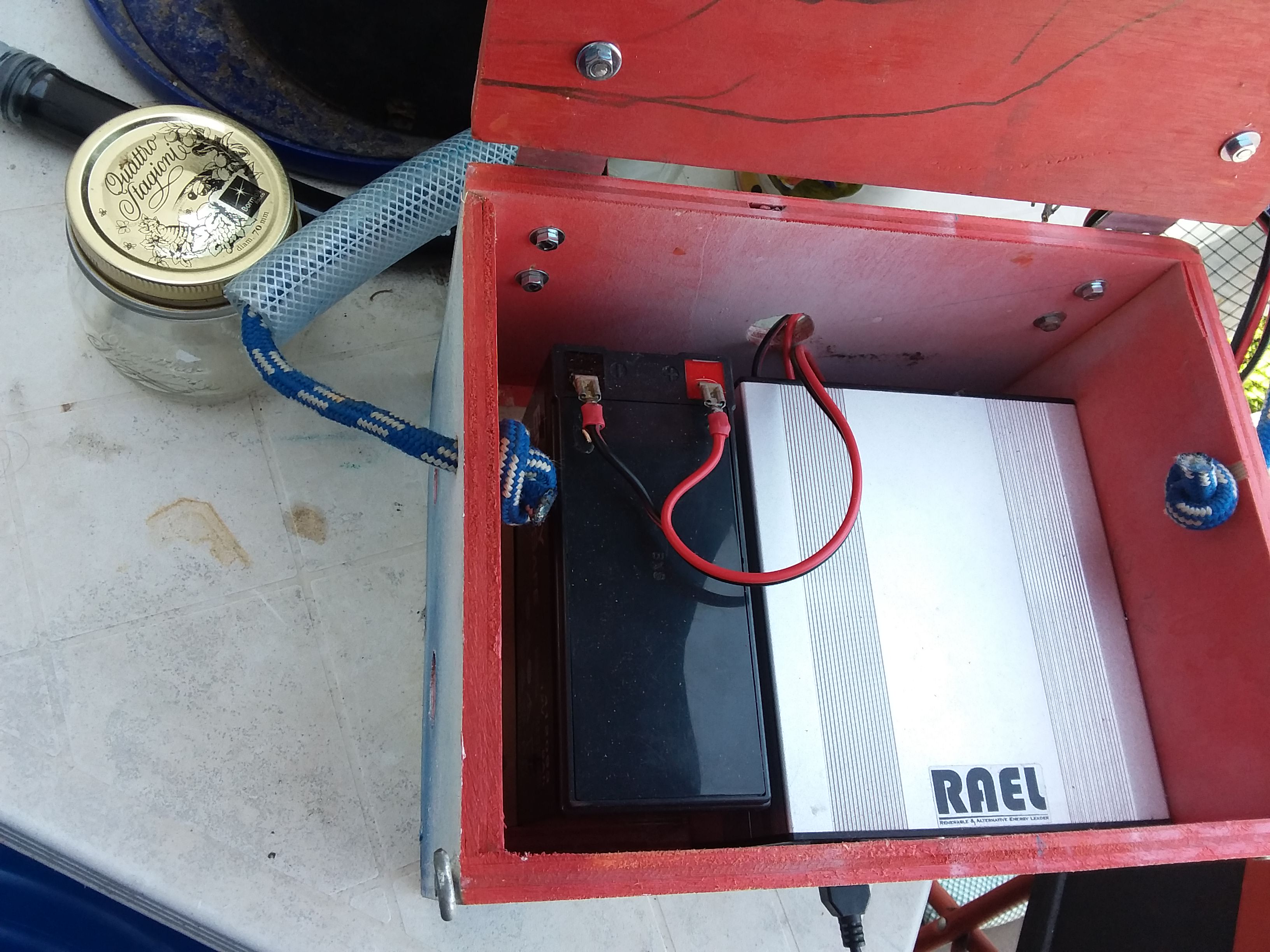

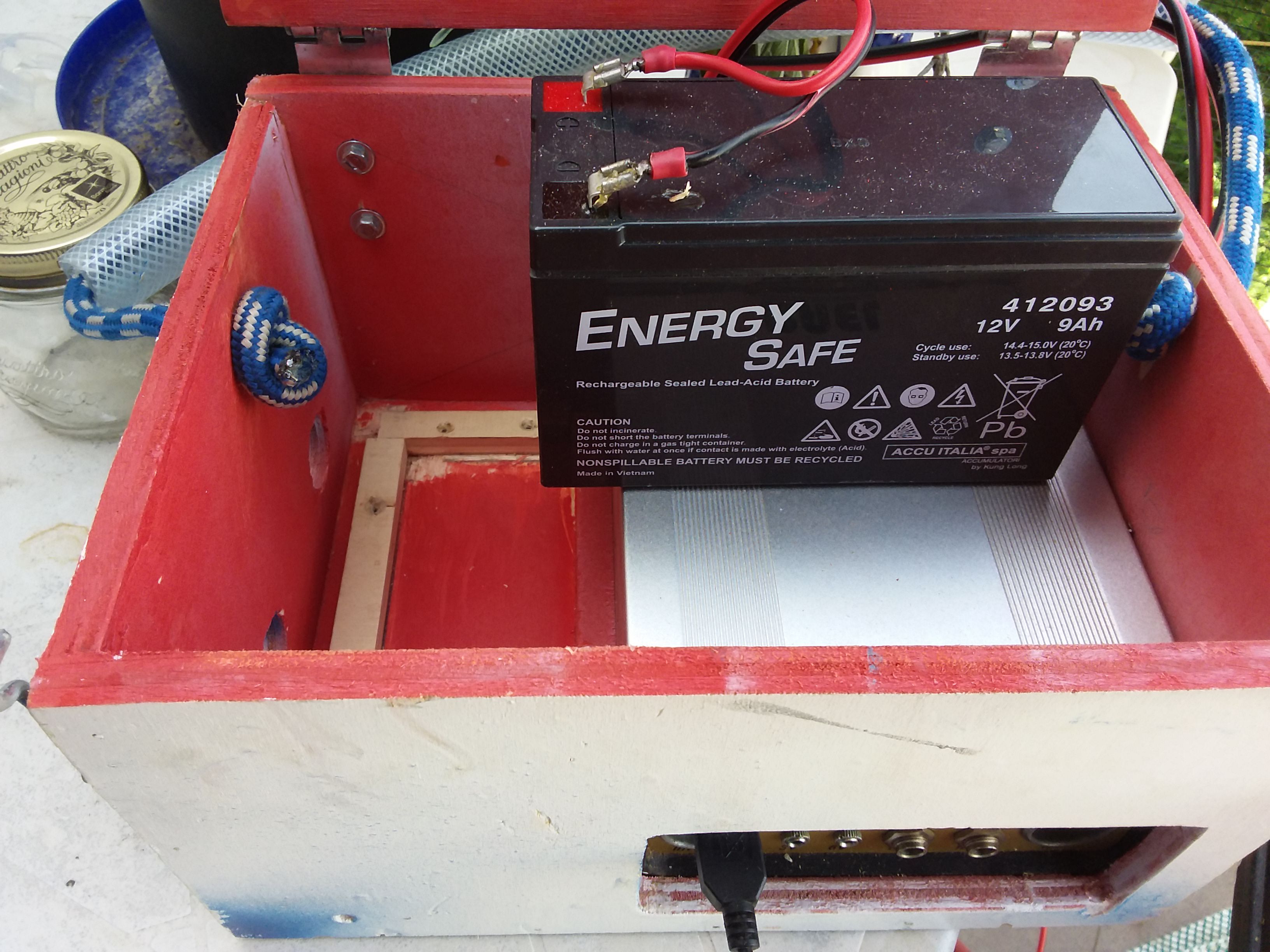

1501781845848573056709.jpg [ 2.75 MiB | Osservato 6684 volte ]

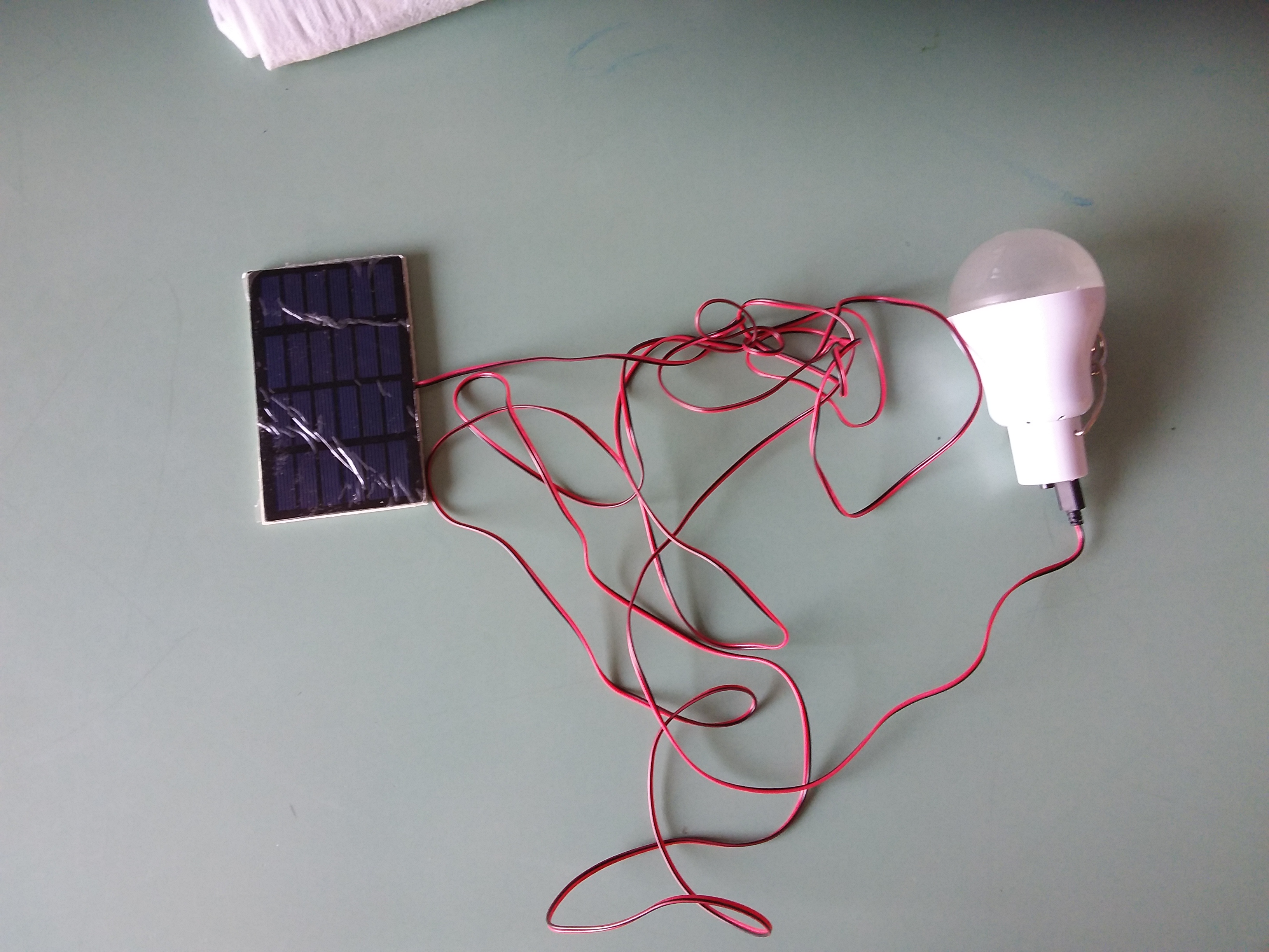

Luce=
1501847431321993291762.jpg [ 1.97 MiB | Osservato 6661 volte ]
4 ore di luce abbagliante per 12 euro
