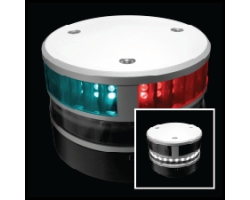

[poi inseguendo i risultati delle innovazioni tecnologiche per le luci di nav. pensavo( in futuro) a quelle a LED. E avrei
trovato queste (vedi foto). Ma sono matti ?, ci prendono in giro? €585]

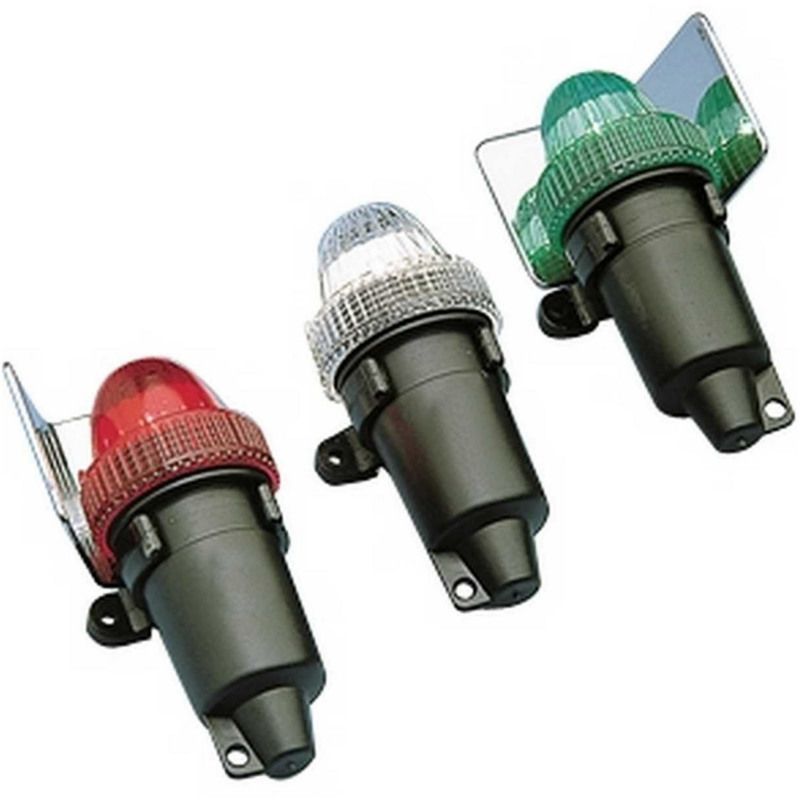

queste:
luci.jpg [ 46.49 KiB | Osservato 6264 volte ]
economiche e fanno il loro mestiere...
cerca in internet e le trovi subito...

funzionano con una batteria torcia. le trovi su amazon.
personalmente però ho preso un economico lampione solare, piuttosto grande. Va bene anche come luce di fonda. il mio è appeso ai candelieri, ma voglio fare un'elaborazione per fissarlo sopra i timoni, in modo da essere fuori dai piedi.

MessaggioInviato: 25/07/2017, 15:39
https://www.amazon.it/gp/product/B005PU ... UTF8&psc=1
