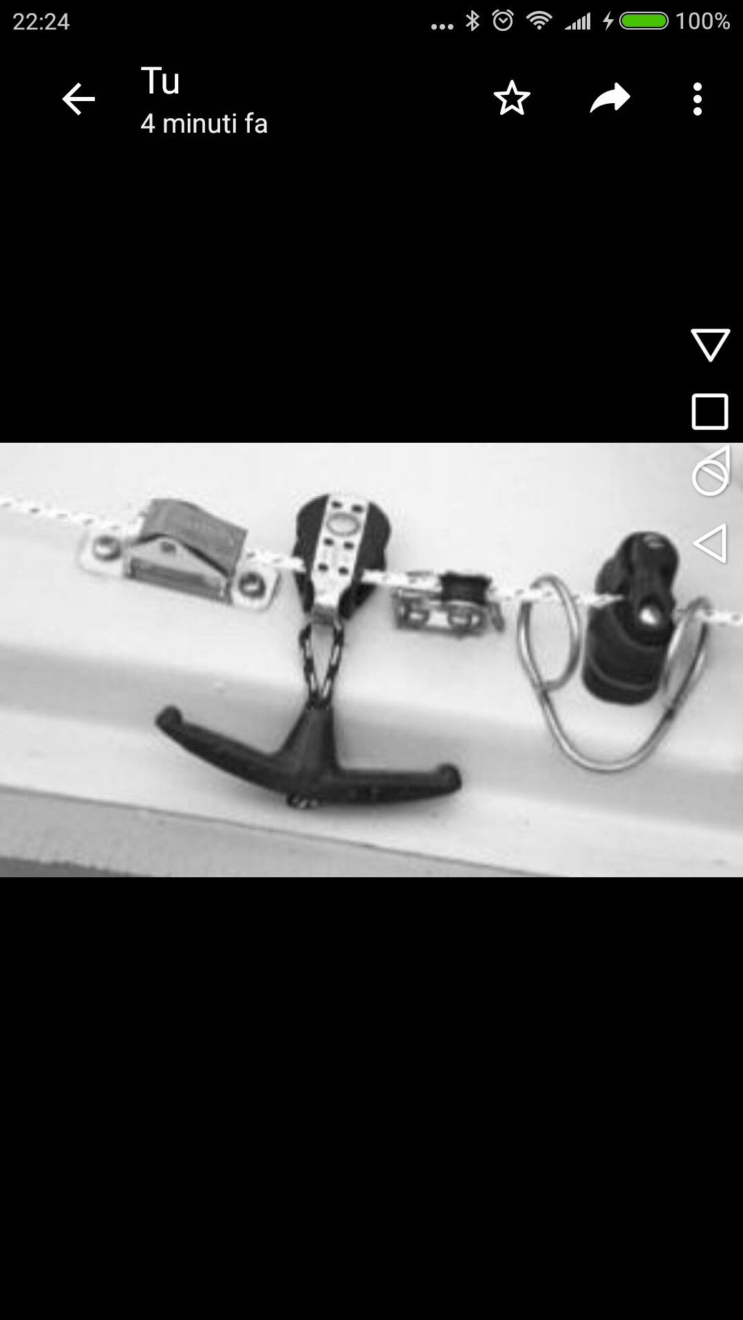

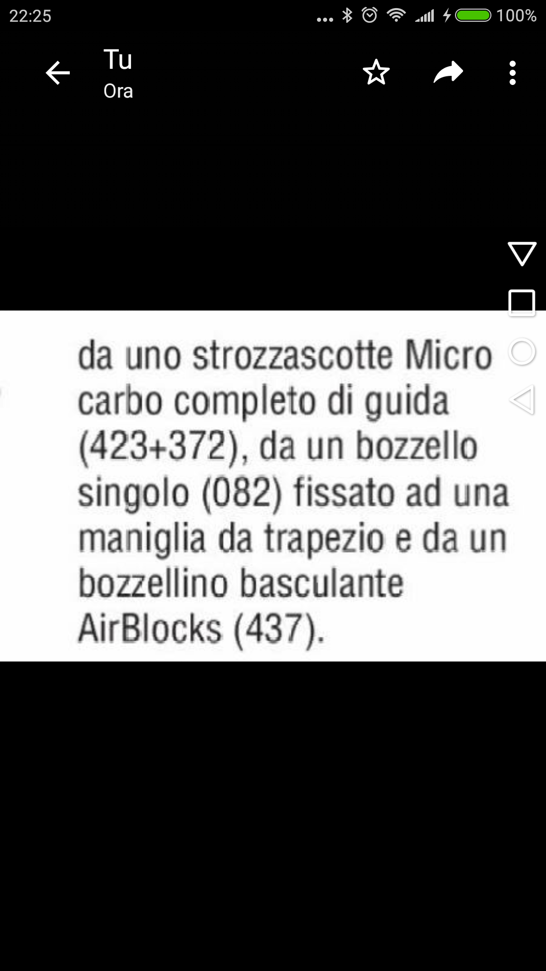

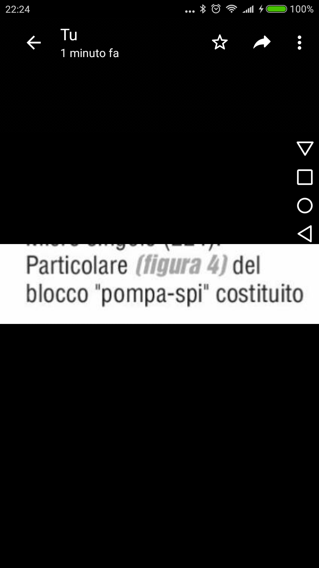

La valvola di sinistra

Quella valvola, che in inglese di chiama pump action cleat, e in italiano strozzatore a pompa
https://www.oltrevela.com/allen-ha-2077 ... za-spi-470
oppure fermascotte basculante
http://mureadritta.it/negozio/bozzelli/ ... h=215_219&
Quando tiri, blocca la drizza, quindi quello che tiri lo prendi a monte, cioè issi
Quando rilasci, lui si apre, e la scotta viene raccolta a valle perché a valle è legato ad un circuito elastico
