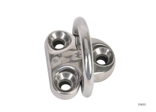

quindi potrei mettere questo
golfare.jpg [ 16.21 KiB | Osservato 5187 volte ]
all'altezza della base ingresso cabina e sullo specchio di poppa.. (a poppa da un lato c'e' il gavone... )

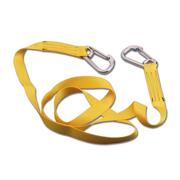

poi ci aggancio le cinghie con due moschettoni di sicurezza (prendo le cinghie di sicurezza da lifeline):
cinghia.jpg [ 53.41 KiB | Osservato 5187 volte ]
poi in mezzo alla panca un altro golfare con un moschettone che tiene giu' la cinghia, anche per separare in due spezzoni la cinghia (comunque unica) in modo che il prodiere non risenta troppo dei movimenti del timoniere..
