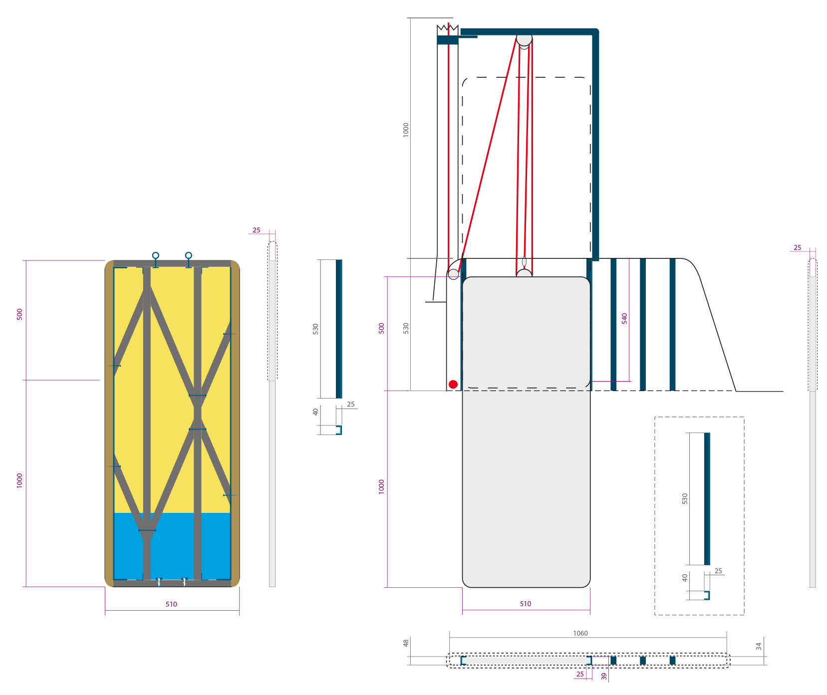

Continuo a girarci intorno, si vede che è una modifica che voglio proprio fare.
Il primo progetto è abortito per "tergiversazione" del fabbro biellese, il secondo perché il fabbro aresino voleva un rene. Ieri mi sono rimesso a studiare e ho deciso che me la faccio io!
Prendo del quadrotto di metallo, due lastre, rivetto, limo, incollo, che ci vorrà mai?!
Una notte insonne, per una volta non per l'ansia lavorativa, ho sognato cancelli. Si cancelli, ma perché cancelli? Vado al Bricoman per prendere un anello di scorrimento per il bompresso di Solara (poi vi parlo anche di questo) e di fianco alle flange che c'è? I cancelli! E fra i cancelli ne vedo uno 160x50 cm, fabbricato con tubo da 36 mm a 26 euro. Quasi perfetto direi me serve 150x50, ma anche se sporgo sotto 10 cm chi se ne frega vi pare?
Guardo anche le lastre:100x40 spessore 0,6 euro 7,50, tagliarla sarà forse il vero problema, ma ce ne preoccuperemo dopo, al massimo le incollo sovrapposte. Profilo ad "L" 30x30 mm X 1 mt euro 3,50 e me ne servono 4
Ora non rimane che un po' di ferramenta: blocco, anelli, dadi per il sollevamento, il paranco, una grande quantità di colla e stucco e con un totale 70/80 euro, facciamo 100 mi faccio la deriva!
esempio.jpg [ 416.18 KiB | Osservato 4679 volte ]
Fermatemi vi prego! :lol:

come intendi piegare le lamiere per ottenere un profilo un minimo aerodinamico?
spessore 0.6 sono cm o mm?
e per il peso? (OK che vikolocorto ha la deriva non zavorrata.. ma almeno un poco per farla scendere ci vuole... no? )

Nessuna piega, la deriva ora è piatta, solo rastremata nel bordo di attacco.
La lamiera è 0,6 mm
Il peso della struttura è sui 15 kg, ma contavo di aggiungere piombo per arrivare a 50/70

Avevo pensato anch'io al piombo.
E la riempirei, o troverei il modo di fissarlo in basso.
Resterebbe forse il problema della flessione e possibile conseguente vibrazione. Ritieni che la rigidità sia sufficiente?
E, se lasci dei vuoti, come risolvi, all'origine o costantemente il problema dell'eventuale condensa e/o infiltrazioni? Riempi di cosa?, a pressione o come?

Piombo in pallini da caccia miscelati con resina più fisso di così non credo si possa.
La struttura è fatta in quadri di acciaio da 36 mm, ci si potrebbe passare sopra con la macchina senza fletterla.
Il vuoto lo colmo con poliuretano, una volta chiusa lo inietto all'interno, se sigillo con due lastre incollate e rivesto con uno strato di stucco non credo vi sia possibilità di infiltrazioni, ma la condensa in effetti rimane un problema possibile.

... ma la condensa in effetti rimane un problema possibile.
Penso a un drenaggio interno (canali nel poliuretano) che porti sul fondo ad una biscia (buchino ;-) ) di scolo, da tener sigillata ma visibile, da forare periodicamente.
Volendo, anche più fori in comunicazione tramite i canali, per garantire l'esaurimento e areare con la barca a secco.
O, risolutivo, una delle lamiere smontabile... no?
e' piu' importante il bordo d'uscita...
avere un bordo d'uscita spesso e' come mettere il freno.. introduce tante turbolenze che oltretutto vanno a rovinare anche quel poco di portanza che generava la lama piatta...
se fai una cosa... falla bene...
con la lamiera da 0,6mm non dovrebbe essere complicato fletterla e fare la struttura interna piu' corta in larghezza e terminare le due lame "a sbalzo" nella parte posteriore per poterle saldare fra loro e terminare con un bel profilo appuntito...
riguardo al siluro, sinceramente per il peso che ci possiamo inserire basta e avanza lo spazio interno...
non puoi aggiungere troppo peso che ti si abbassa la linea di galleggiamento e peggiorano le linee d'acqua...

Farla alare è difficile, lo spazio a disposizione è poco: 40 mm e ci devono stare anche le guide.
Il legno era la soluzione iniziale, ma ho trovato questa struttura già fatta in ferro.
Grazie guru, farò in modo che la lama sia sagomata anche a poppa.
Grazie Tramp ottima idea i canali di scolo, anche facili da realizzare
Un altro dubbio è la posizione, dovrò stare circa 3 cm più a poppa, questo potrebbe renderla orziera?
