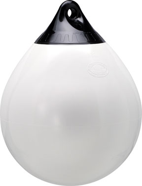

Per un alaggio a spiaggia di barche oltre i 350 kg, io opterei per due coppie di parabordi tondi di grande diametro (30 cm. minimo) collegati da una cima robusta (determinarne la lunghezza giusta è il vero problema).
parabordo a pera.jpg [ 7.95 KiB | Osservato 5965 volte ]
