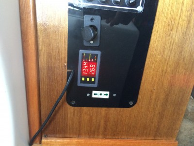

Secondo voi con un pannello da 30 watt... c'è qualcosa che non va
IMG_2978.JPG [ 1.27 MiB | Osservato 4099 volte ]

direi proprio di no...
ti sta ricaricando le batterie con 36W...
Ok il pannello è dichiarato da 30W max... ma ci sono già conteggiate le tolleranze e le perdite per condizioni ambientali normali (25C) (più sale la temp. più peggiorano le prestazioni)
in condizioni ottimali (sole e fresco) puoi arrivare con un bel po di fortuna a quelle produzioni...

Potrebbe essere la batteria andata? In realtà temo lo sia.

cosa ti preoccupa?
la tensione piuttosto alta (ma per una batt. PB Gel in ricarica si arriva fino a 14,4V anche 15V volendo...)?
o il fatto che continui ad assorbire copiosamente corrente? (quasi 3A)

La seconda

se non superi i 14.4V va tutto OK...
se va oltre con molto freddo.. ci puo' stare... ma mai oltre i 15...
