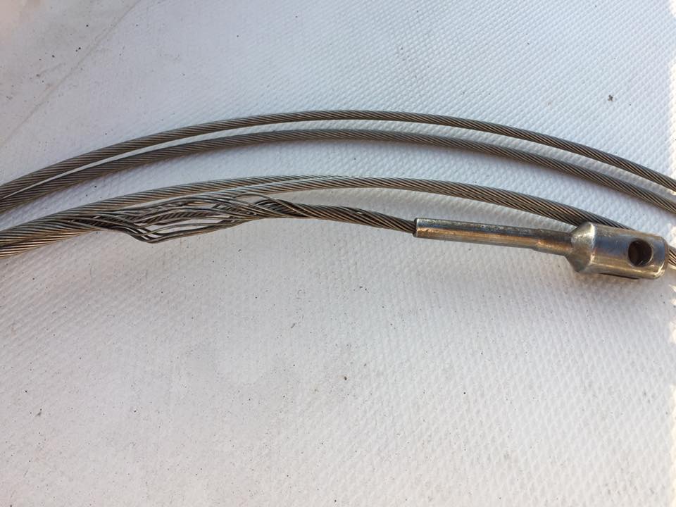

Oggi ho cambiato lo strallo di prua, ra un pò malconcio. Ora mi viene il dubbio quanto deve essere teso quello che ho messo adesso, come faccio a capire se è teso abbastanza o poco.
strallo.jpg [ 76.24 KiB | Osservato 2396 volte ]
strallo.jpg [ 76.24 KiB | Osservato 2397 volte ]

Non avendo a disposizione parametri oggettivi devi regolarti ad occhio.
A conforto che anche una tensione minima reggerà comunque l'albero tira fino a che la catenaria del fiocco di bolina sarà minima.
