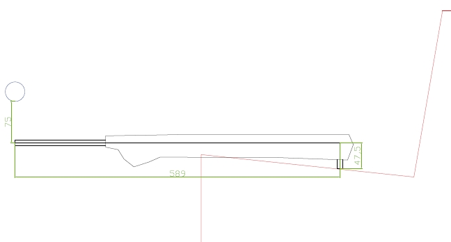

Sto per comprare un raymarine st1000+ per il nostro barchino. Prima di ordinare la staffa per la barra sbagliata ho pensato di farmi una dima del pilota scalando in cad la sagoma ricavata del manuale per vedere un po' le misure ed ordinare a colpo sicuro.
Il risultato è questo:
DIMA PILOTA.jpg [ 111.78 KiB | Osservato 5057 volte ]
Ora, siccome le panche sono un po' inclinate, se faccio un installazione classica con la tazza dove si inserisce il perno incassata nella panca necessariamente il pilota non sarà perfettamente orizzontale ma sarà leggermente inclinato verso l'alto.
Per averlo perfettamente in bolla dovrei montare quel tubetto sulla panca per alzarlo di un paio di centimetri che costa OTTANTOTTO EURO E NOVANTACINQUE https://www.svb-marine.it/it/raymarine-piedistallo-per-pilota-di-barra.html, e montare una staffa a z più grande sotto la barra.
Secondo voi, devo necessariamente complicarmi la vita e dar aria al portafoglio o a parer vostro posso montarlo così anche se leggermente inclinato?

Il problema è che nel disegno non hai tenuto conto dello sgancio, abbassando il punto sotto la barra, per poter sfilare il pistone dal perno
Non ho capito.
Il pirolino agganciato alla saffa è rivolto verso l'alto e per sganciare il pilota tiro verso l'alto il pistone giusto? O mi sfugge qualcosa?

Appunto. Nel tuo disegno il pilota è appena sotto la barra, come fai a sollevarlo per sganciarlo?

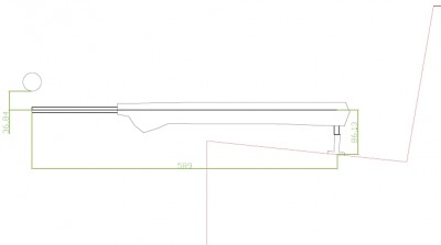

Ma forse mi sono spiegato male, attualmente la mia situazione è più o meno questa (la panca è inclinata e non consente al pilota una posizione perfettamente orizzontale perchè batte):
screenshot.25(1).jpg [ 21.91 KiB | Osservato 4982 volte ]

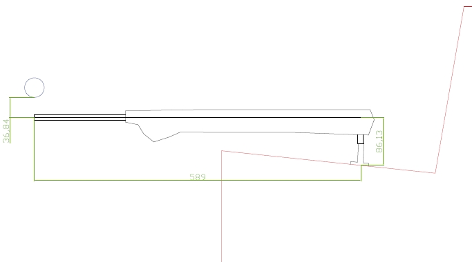

Per ovviare la soluzione ideale sarebbe alzare la base sel pilota con l'apposito accessorio, e montare la staffa sotto la barra che mi abbassa un po' il piolino :
screenshot.26.jpg [ 25.06 KiB | Osservato 4982 volte ]

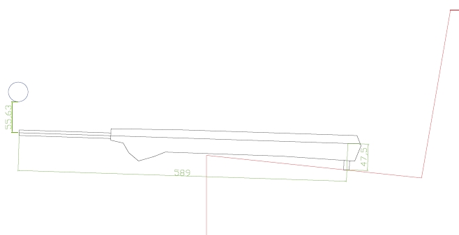

Quello che volevo fare io era montare il normale bicchierino sulla panca senza prolunghe di sorta, ed abbassare il punto di attacco sulla barra con l'apposita staffa di 5,5 cm. Così però l'autopilota non è perfettamente orizzontale ma ha una lieve inclinazione (di circa 1,5 gradi). Credo che un'inclinazione del genere sia tollerabile (e credo che il pilota del firstino che aveva Limo fosse montato proprio così), ma prima di forare o ordinare pezzi sbagliati volevo esserne sicuro.
E ci mancherebbe...
significherebbe che il pilota in questione non tollera di navigare a vela...
1,5 gradi di sbandamento sono ridicolmente bassi rispetto ai 10-15 che si possono raggiungere andando di bolina (e sono esattamente nella stessa direzione)
La bussola dentro il pilota e' montata su una sospensione cardanica che permette sbandamenti di una quindicina di gradi almeno, senza che questo si rifletta sull'orizzontalita' del fluxgate (sensore bussola elettronica)...
