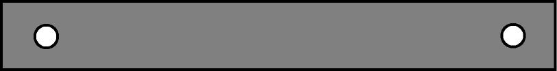

Se fosse possibile io ci metterei due staffe
staffa.jpg [ 5.72 KiB | Osservato 5203 volte ]
