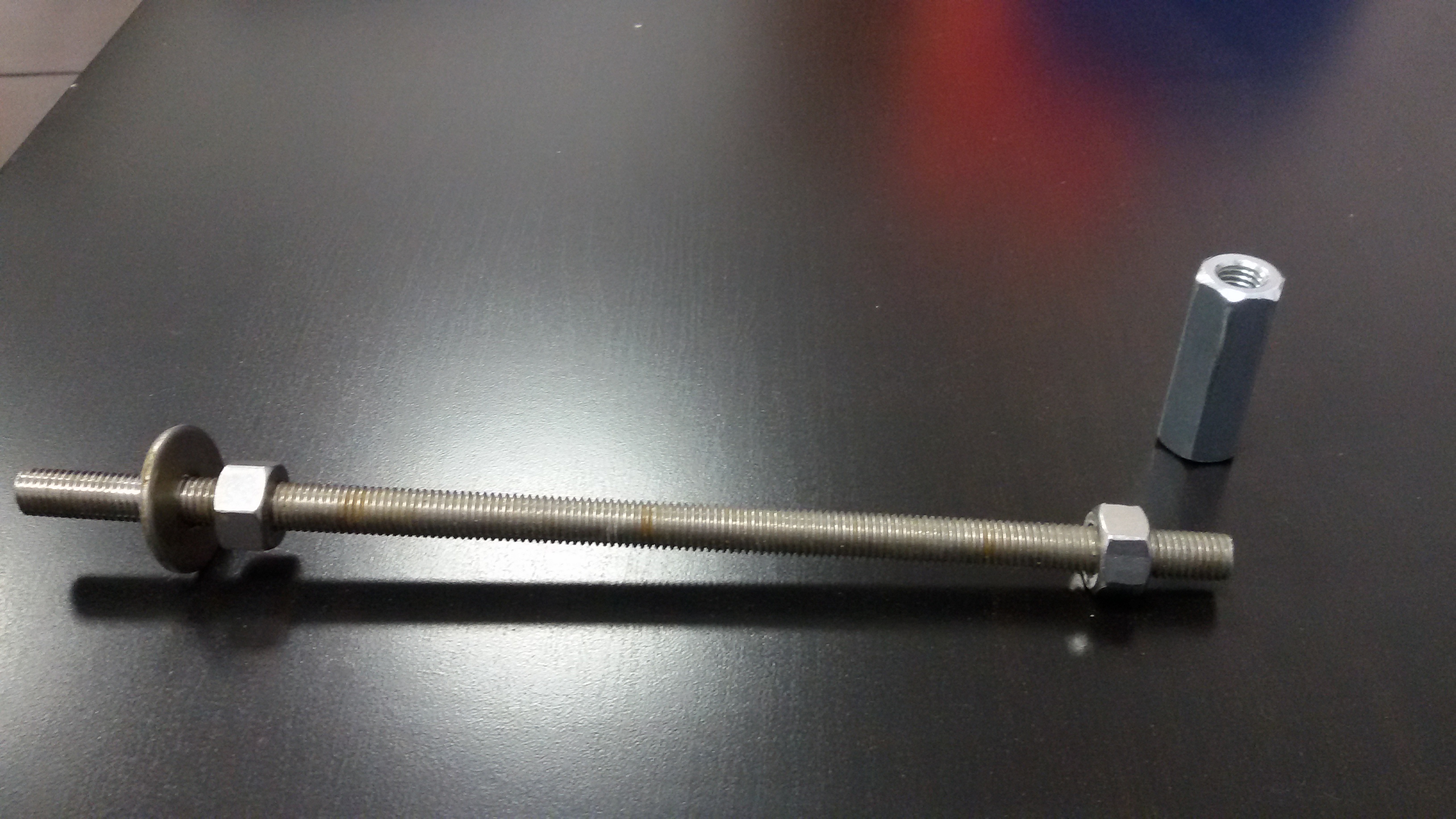

io ho avuto lo stesso tuo problema ma maggiorato di una ventina di gradi. in pratica la panca è più bassa rispetto alla barra del timone di almeno 20/25 cm. devo dire che l'ho provato anche così ma tendeva a togliersi dalla barra.
sto risolvendo con un nottolino con filettatura del 10 e lungo 3 o 4 cm.
infilo una barra inox filettata del 10 della lunghezza giusta nel foro, che nel mio caso già esiste, per l'alloggiamento del pilota automatico. e in testa alla barra avvito il nottolino (che altro non sarebbe che un bullone molto più spesso per chiarirsi) con un controdado di bloccaggio. il perno del pilota è proprio del 10 e quindi con il trapano devo eliminare lo spessore della filettatura interna del nottolino per almeno 2/3 della lunghezza dello stesso. una volta inserita la barra filettata nel suo alloggiamento sulla panca metterò un dado e controdado per stabilizzare il tutto.

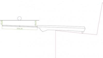

credo che MartiniEffect intendesse dire che l'angolo di inclinazione fosse rispetto al piano perpendicolare all'asse di rotazione della barra , e non alla superficie del mare.
Esatto, intendevo proprio questo. La barra lavora su un ipotetico piano orizzontale, il pilota inclinato invece vorrebbe una certa altezza del pirolino quando alla massima estensione ed un altra quando alla minima, col rischio che si stacchi o che generi attriti non previsti. Cercavo appunto di capire che tolleranze ci sono.
In sintesi:
screenshot.26(1).jpg [ 31.69 KiB | Osservato 2904 volte ]
Molto interessante anche la tua idea per adattare il tuo. Come si chiamano tecnicamente quei pirolini tipo bulloni più spessi che intendi prendere? Potrei adoperarli anche nel mio caso (a me basterebbe alzare il punto di attacco di 2 cm scarsi).
Nella tua installazione invece ho una perplessità riguardo la rigidità dell'insieme, è parecchia la differenza di altezza da compensare. L'unica è provare visto che hai già il foro fatto.. In alternativa potresti valutare il montaggio sul paramare come proponeva Paddy.

sono quasi certo che funzionerebbe anche inclinato, anche perché io l'ho montato anche inclinato con il dislivello che ti dicevo e pilotava lo stesso. un po scomodo ma pilotava.
il tuo problema sarebbe il probabile sfregamento della pancia del pilota con il bordo della panca. ma fino a quando non lo provi non puoi saperlo. la soluzione con il bicchierino fisso sporgente darebbe fastidio nei momenti in cui non usi il pilota... se fisso.
prova a mettere degli spessori direttamente sul perno del pilota. tipo rondelle o bulloni della misura superiore ( il perno ha diametro 10mm e quindi usa 11 o 12.
un bullone dovrebbe bastare). oppure utilizza la soluzione che ho adottato io con una barra molto più corta.

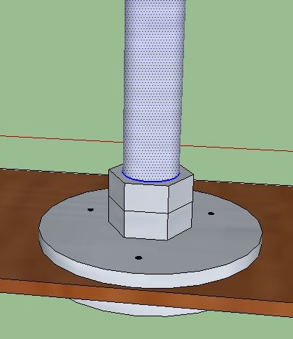

L'unica cosa che mi perplime nella tua installazione è che un pezzo di tondino così lungo diventa una leva notevole. Forse c'è il rischio che ti deformi il foro dove hai incassato la boccola. Potresti valutare eventualmente di mettergli un paio di guance metalliche sopra e sotto la boccola per irrobustire il tutto. Qualcosa del genere:
screenshot.27(1).jpg [ 85.61 KiB | Osservato 2874 volte ]
Altra modifica che farei è invece si usare un tondino filettato usare un tondino normale, e filettargli tu con una filiera gli ultimi 5-6 mm in modo da minimizzare il rischio che si creino giochi.

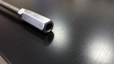

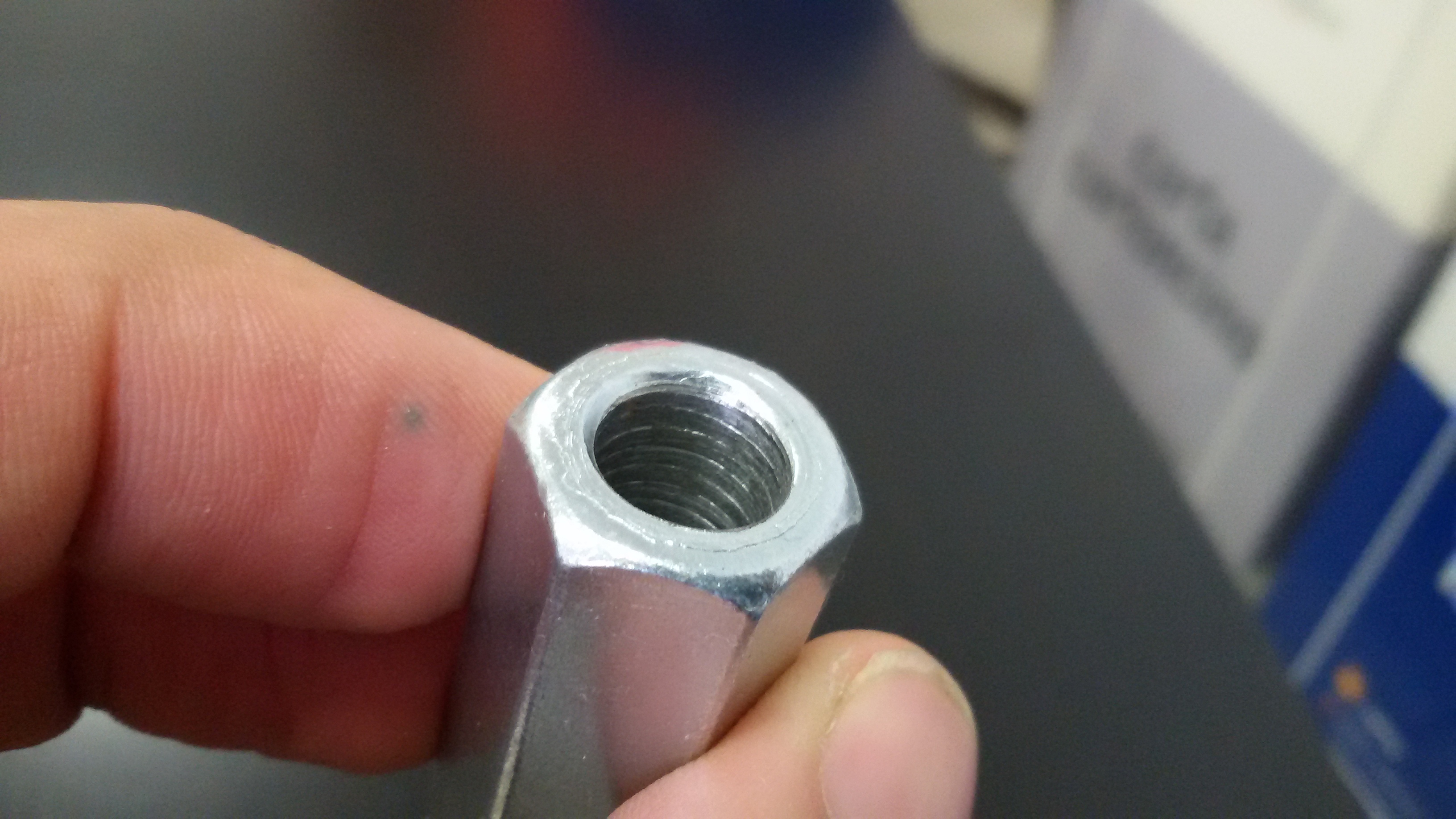

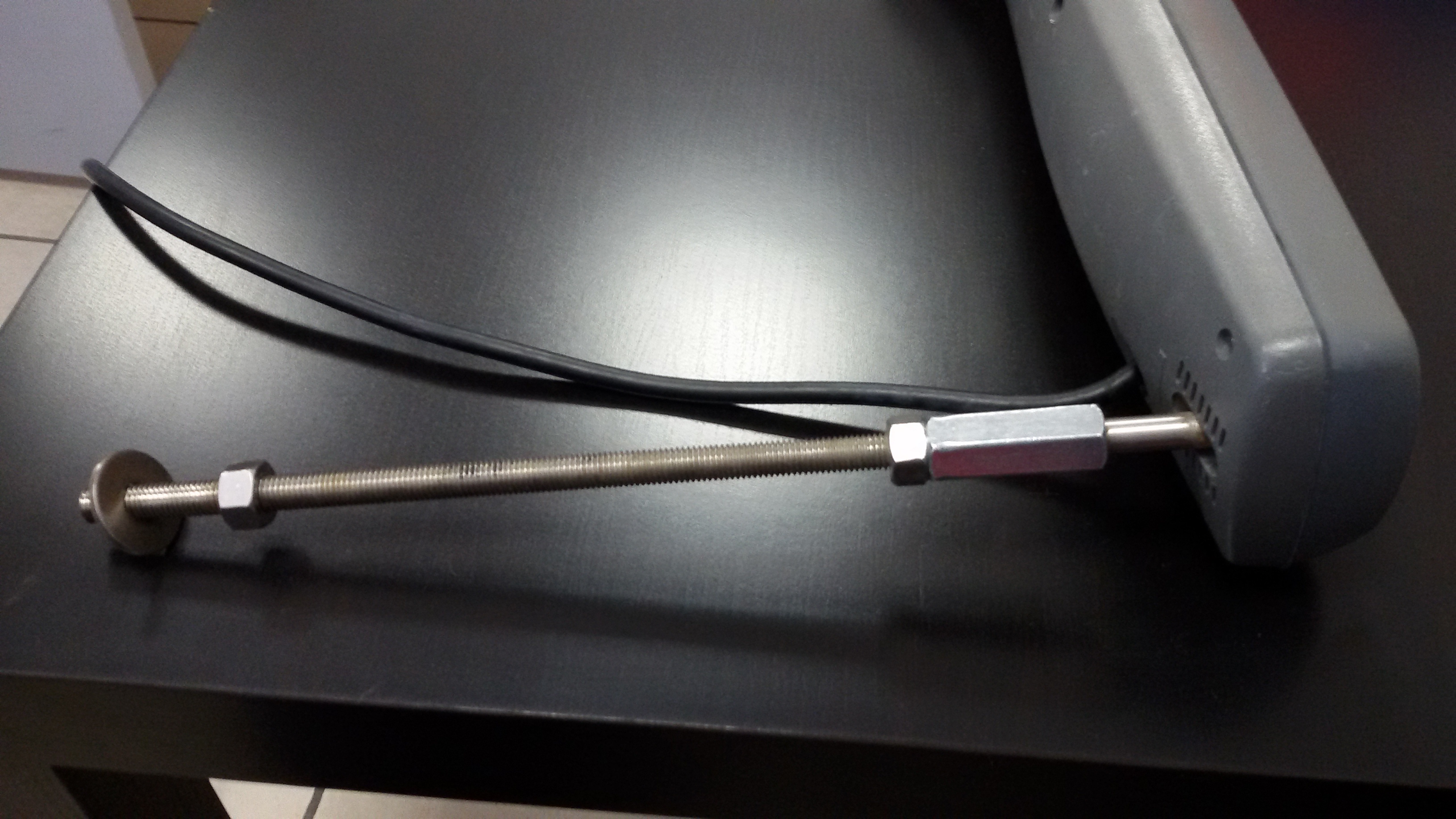

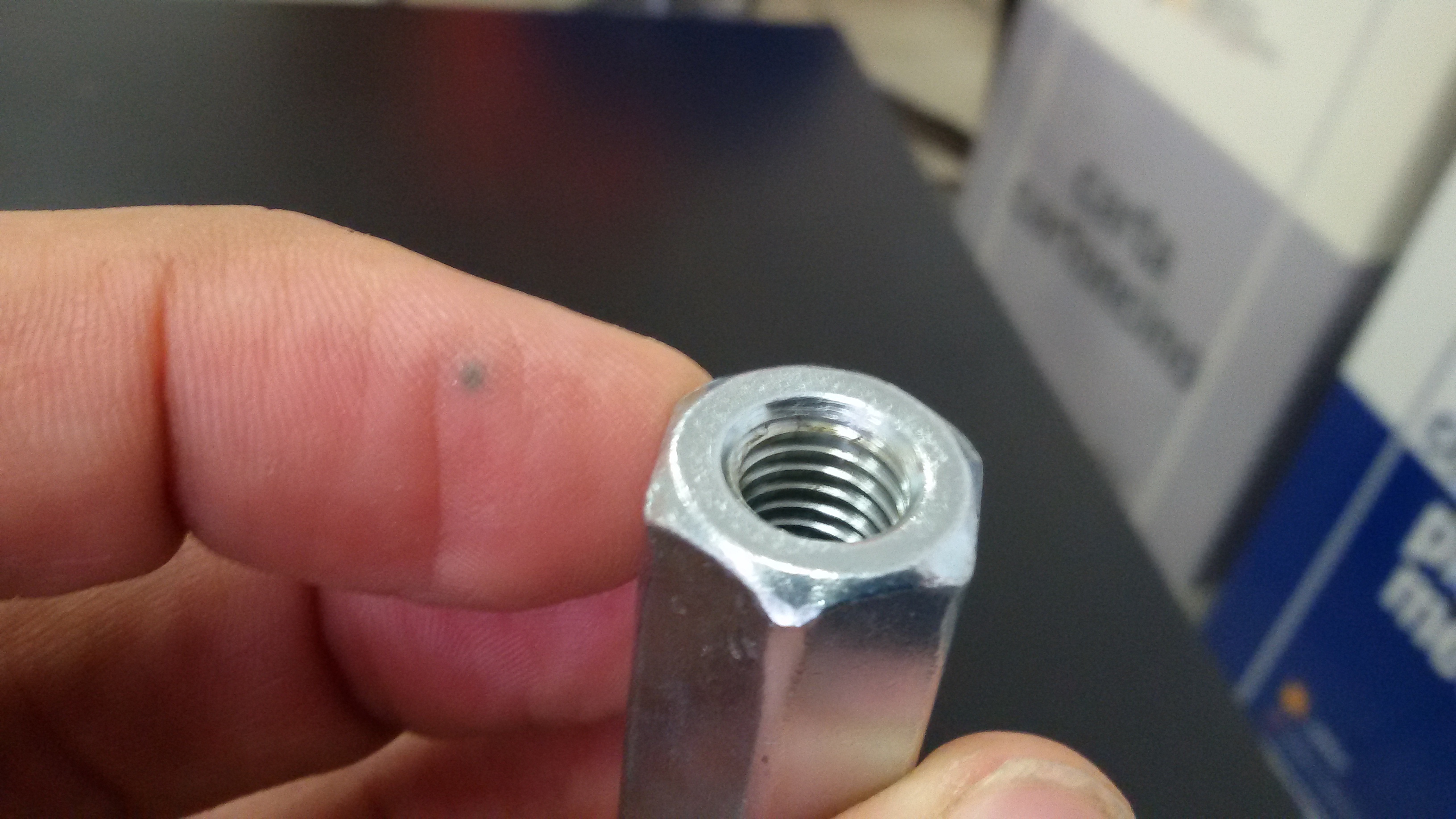

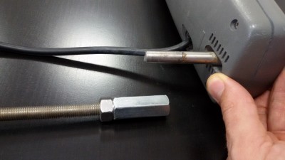

questa è la mia soluzione
20160524_114525.jpg [ 1.5 MiB | Osservato 2874 volte ]
20160524_114538.jpg [ 1.29 MiB | Osservato 2874 volte ]
20160524_114542.jpg [ 1.44 MiB | Osservato 2874 volte ]
20160524_114608.jpg [ 1.61 MiB | Osservato 2874 volte ]
20160524_114655.jpg [ 1.56 MiB | Osservato 2874 volte ]
20160524_114711.jpg [ 1.42 MiB | Osservato 2874 volte ]
e se sostituissi il perno del pilota?
in fondo e' un perno da 10 con in testa un cilindretto gommato...
non dovrebbe essere complicato prendere un bullone da 10 in inox e preparargli un cilindretto gommato
mettendo un perno piu' lungo potresti alzare il pilota e renderlo orizzontale semplicemente e senza intrighi nella panca.

Una volta ho aperto il pilota e non riuscivo più a chiuderlo. A parte questo il perno che hai costruito va concettualmente bene, salvo che deve essere molto ma molto rigido e robusto perché lo sforzo è tutt'altro che esiguo.
