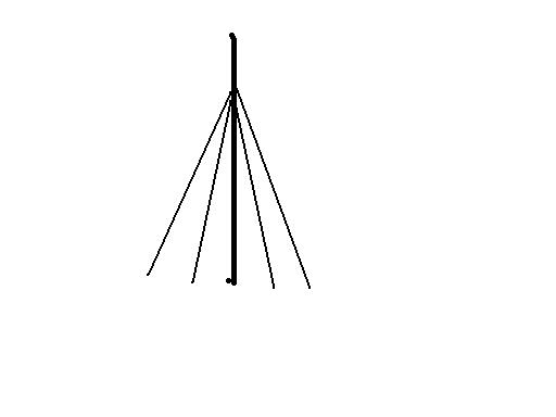

io ho disalberato due volte,la prima volta mi ha spaccato in due
l'hobiecat16,tutte due le volte per la rottura dell'attacco sullo scafo
tu dove hai rotto?vorrei sapere dove avete rotto per farmi una idea
sul mattia si è staccato lo strallo in alto(anello rotto),ma l'albero è rimasto su,con
la cima del gennaker,forse un sistema di sicurezza è mettere cima per ogni sartia
