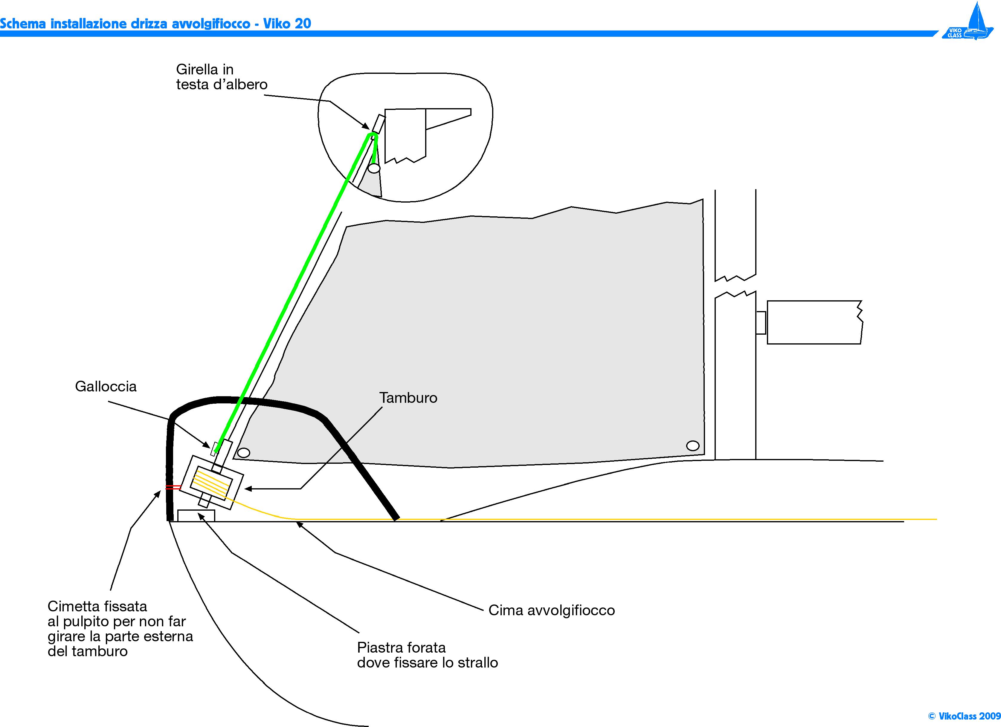

maxb1970 ha scritto:
Fammi capire bene, io attacco l'avvolgitore al vecchio attacco della mura del fiocco e la girella alla drizza
Io l'ho capita al contrario:
L'avvolgitore va attaccato all'attacco dello strallo.
La girella all'altro capo dello strallo.
Quello che gira e' tutto lo strallo.
Subito sotto alla girella ci metti un bozzello in cui passa la drizza del fiocco, passa e torna giu' a legarsi all'avvolgitore (l'altro capo e' andato su assieme alla penna della vela...).
In questo modo hai due "cime" parallele... la drizza e lo strallo che ruotano e fanno avvolgere la vela attorno ad esse... anche se questa e' con i garrocci...

Come dice Guru
avvolgifiocco viko.jpg [ 347.17 KiB | Osservato 5281 volte ]
