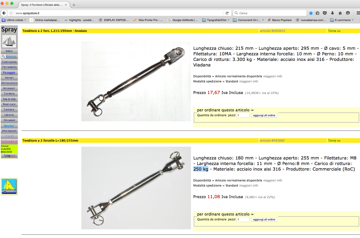

Stavo cercando dei nuovi arridatoi, e su spraystore ho trovato questi che mi andrebbero bene, ma guardando meglio, ho notato una differenza abissale sul carico di rottura. Possibile una differenza tale e se sei per quale motivo?
Mi piacerebbe mettere quello sotto....
Schermata 2016-05-02 alle 18.39.05.png [ 685.59 KiB | Osservato 2280 volte ]

Preferirei quello snodato. Per il carico li contatterei, sicuro è un errore di battitura, sarà 2500.
Il prezzo mi pare veramente basso.

io ho montato quello non snodato ma il modello della roc con le forcelle piegate anzichè ricavate da pieno il carico di rottura è 1750 kg ...per quello con vite m8 immagino quindi che sia un errore di scrittura come dice Paddy
