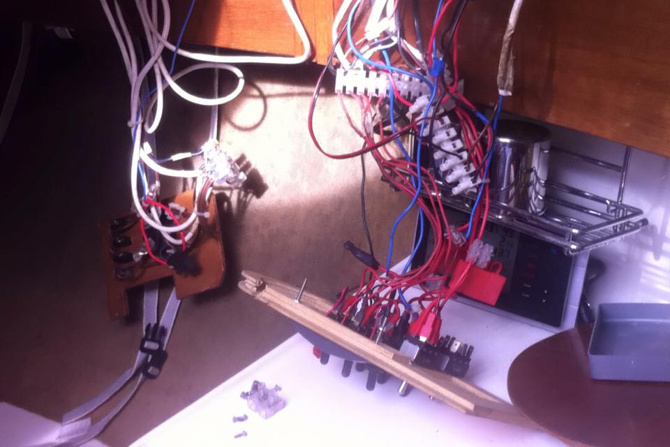

Ecco come si presenta il quadro elettrico del viko dopo 11 anni di aggiunte scriteriate.
12821601_10208872342510340_2859830429038816092_n.jpg [ 68.46 KiB | Osservato 2906 volte ]
C'ho messo un'ora solo per capire cosa era cosa e quali non erano più attivi o inutili e avevo lo schema elettrico.
Deciso quindi rifaccio tutto, ancora non so se tirerò anche i cavi nuovi, ma ci sto pensando fortemente.

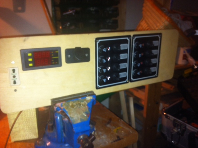

Per ora ho ridisegnato il quadro elettrico, più grande, ordinato e completo. Oltre ai soliti interruttori ho previsto anche un Amperometro digitale con controllo e gestione dei consumi.
Ecco i cablaggi sulla maschera in attesa del profilato definitivo che ho appena mandato a tagliare.

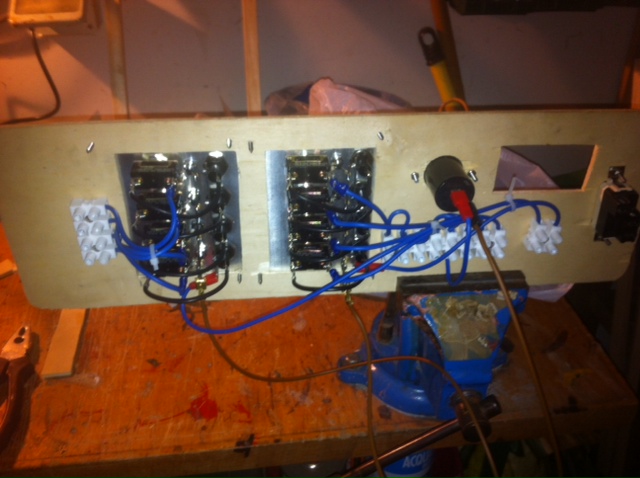

Montaggio ultimato per cablaggio.

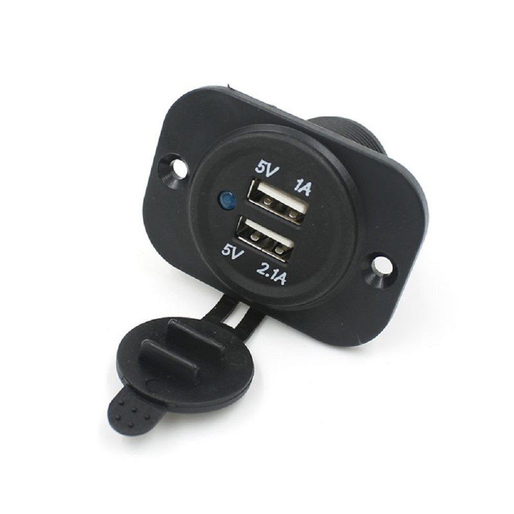

se non e' troppo tardi mi permetto di suggerire di aggiungere questo:
tongshi.jpg [ 50.81 KiB | Osservato 2877 volte ]
http://www.amazon.it/gp/offer-listing/B ... nkCode=df2
due prese USB possono fare molto piu' comodo di una 12V da accendisigari per caricare cellulari, I-qualcosa ecc...
PS: e' da verificare il consumo a vuoto di quella cosa... (dentro dovrebbe esserci un convertitore DC-DC da 12V a 5V)
eventualmente si mette sotto interruttore...
 Oggetto del messaggio: Re: Quadro elettrico
MessaggioInviato: 06/03/2016, 22:34
Utile. Do un'occhiata, in effetti avrei lo spazio per mettere anche due prese.
