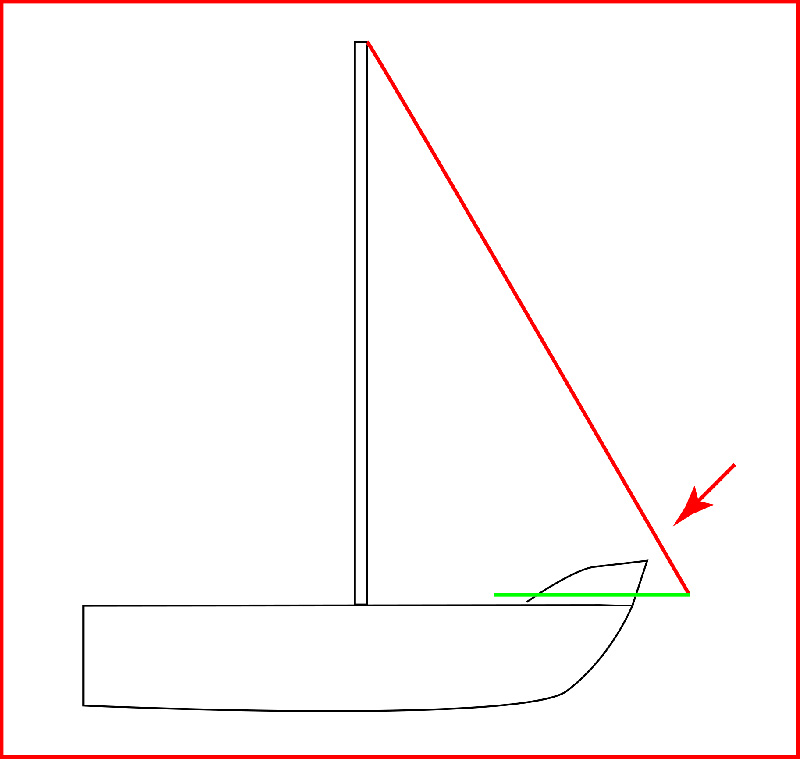

Eccomi qui, provo a spiegare.
Pensavo di farmi fare una piastra con due alette ripiegate
da fissare sopra la delfiniera, con un anello saldato per mettere il Drifter.
È troppo vicino?
E la vela sbatte sui candelieri?
E se invece trovo un sistema per allestire un aggancio per un bompresso togliendo la rotella che fa scorrere l'ancora?
E quanto deve essere lungo il bompresso e quanto deve sporgere.
Stefano
 Oggetto del messaggio: Re: Delfiniera o Bompresso?
MessaggioInviato: 01/03/2016, 17:28
Considera la congiungente fra il punto di drizza e il bompresso. Deve passare esternamente al pulpito. Quella è la lunghezza minima.
Puoi farlo anche meno, ma la vela potrà incastrarsi sul pulpito, la drizza lo stesso, probabilmente non riuscirai a virare con Drifter, code0 e MPS.
esempio bompresso.jpg [ 694.39 KiB | Osservato 4774 volte ]
Metterei un anello sul lato del pulpito dell'ancora per farci passare il tubo e un golfare sulla coperta per fissare il terminale del bompresso. Sganciando quest'ultimo potrai far scivolare indietro facilmente il bompresso.

dalla prima foto mi pare di vedere che sono state aggiunte delle "prolunghe" fuori sagoma al pulpito di prua...
come dice paddy, la congiungente tra punto di drizza e mura sul bompresso deve essere esterna a tutto e libera..
puoi fare delle prove rapide con la drizza dello spi... la tieni tesa e vedi fino dove devi avanzare per essere libero dal pulpito.

stefanolulla ha scritto:
Per il bompresso secondo te che misura, diametro e spessore e che materiale
Il mio era in acciaio inox da 50 mm cavo spessore 3 mm, ma solitamente si tende a farli in alluminio che è più leggero anche se poi devi mettere della gomma o del teflon fra di esso e l'anello altrimenti si ossida e si incastra.
Fattibile anche in vetroresina o carbonio prendendo la parte bassa di un albero da windsurf.
quanto deve sporgere dalla prua.
Te lo abbiamo scritto, devi fare delle prove con la drizza. ;)

Penso che son pazzi!!!! DUGENTOEURI per un cilindro di acciaio inox?!!!! :o :o :o :o :o Poi non sai nemmeno se ti andrà bene.
Dai retta a un bischero, gira fra i rottami dei cantieri, trova un vecchio boma da deriva, l'albero di un windsurf o un tubo di alluminio qualsiasi, aggiustalo alla meglio e fai delle prove...... ;)
