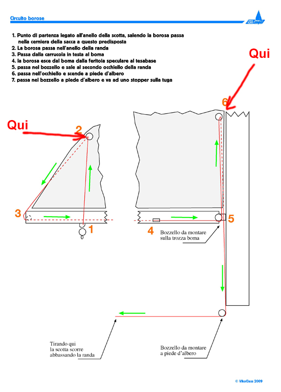

Il circuito borose mi ha sempre dato qualche problemino, soprattutto non scorre bene.
Ho comprato quattro di questi
WBVEL07.jpg [ 26.43 KiB | Osservato 4938 volte ]
Li ho fissati alle brancarelle con un anello in tessile impiombato e vi ho fatto passare la borosa, così scorre meglio ovviamente, ma quanto meglio?
Ho issato la randa fino al segno, che ora dovrò rifare perché con il bozzello la brancarella è più alta, e ho tirato la borosa.
Qualcosa non va, si è bloccato, prendo con la mano il terminale sul boma ed è teso, vado all'albero a controllare... anche li teso.
Va tutto bene, solo che ho ridotto senza nessuno sforzo tanto che pensavo si fosse bloccato e invece era già a segno.
Mai più senza!
ecco.. per quelli sulla balumina nessun problema...
MA come l'hai fatto l'anello in tessile sulle brancarelle dell'inferitura???

Allo stesso modo, quando scende il bozzello sul boma lo porta dal lato giusto. Ho provato una decina di volte senza mai un problema.

Mmhh non ho capito.
Spieghi di nuovo o aspettiamo le foto?

Hai presente il circuito per prendere la mano alla randa? Invece di passare la borosa nella brancarella ho fissato un bozzello e passo dentro a quello. Più scorrevole nulla più.
circuito borose1.jpg [ 134.69 KiB | Osservato 4915 volte ]

Va be', questo è chiarissimo. La domanda è: come lo hai fissato? laterale? come 'diventa' centrale, se ho capito quanto dici?

Con un anello di tessile impiombato, non è laterale o centrale, ma autoregolale, si posiziona dove gli apre a lui e va benissimo. :roll:

continuo a non capire...
per fare un anello.. .bisogna girare intorno a qualcosa...
OK per quello sulla balumina...
entri nella brancarella...esci dal lato opposto con la cima, ritorni (passando esterno alla balumina) e impiombi ricordandoti di inserire nell'anello anche il bozzello...
Ma quello sull'inferitura?
La cima passa tra la ralinga e l'albero? non intriga per issare la vela?
Se e' cosi' si puo' fare solo in una randa con garrocci... non certo in una con randa inferita...

Si ovvio con i garrocci. Ma sto studiando un nuovo sistema che migliorerà l'attacco usando una fettuccia e non più un anello, fissandola da un lato al bozzello e dall'altro con un'astina che ne impedisca il passaggio attraverso l'occhiello

oh si...
questa mi pare una soluzione ottima...
meglio dell'astina un bel bottone gigante...
