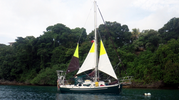

Nel post di Novecento, ho tirato fuori il "Dana 24", meravigliosa barchetta in grado di affrontare ogni condizione di mare....
Girellando sul web ho incontrato questo bel blog http://karenandjimsexcellentadventure.blogspot.it/
Sfogliando le bellissime foto ho trovato la prova delle vele da tempesta
14 Storm sails.JPG [ 172.06 KiB | Osservato 5353 volte ]
Fiocco e randa ok, ma la posteriore ingarrocciata al paterazzo viene chiamata back stay sail..... qualcuno mi illumina sull'utilizzo?
P.S.
Prometto che non la metto al Falcon..... forse :D

immagino serva per far rimanere la barca il piu' possibile di bolina stretta..
nel caso un'onda intraversi la barca la vela li a poppa la fara' orzare brutalmente..
da notare che quella vela lavora "by the lee"...
Ma in una tempesta semplicemente non si può andare di bolina stretta.Tu tendi a assecondare onde e vento e quindi fai dal traverso al lasco, raramente una bolina larga solo se ti serve per allontanarti da una costa sottovento. Tieni conto che la straorza è sempre in agguato e potrebbe stenderti ed un frangente passarti sopra.
Quella vela a poppa proprio non me la spiego: di solito serve all'ancora per tenera la barca prua al vento.A meno che in quella barca che ha una tormentina piuttosto grande la tormentina non dia un forte effetto puggero che la randa di tempesta non riesce a contrastare. In ogni altro caso quella vela messa lì da più problemi che aiuto. Penso che sia o un errore di armamento o che si tratti di una barca particolarmente fuori equilibrio velico. In ogni caso non mi convince.
hai ragione, si viaggia intorno al lasco... evitando la poppa piena (che darebbe problemi di strambate involontarie)
la bolina stretta significa avere il mare in fronte...
che sia anomala e' fuori dubbio..

su un Bolina di quest'anno, Giancarlo Basile spiegava quel tipo di vela
 Oggetto del messaggio: Re: Back Stay Sail
MessaggioInviato: 23/09/2016, 21:53
Leggendo il blog non lo credo, è una signora barca attrezzata senza ritegno e curata nei particolari, loro mi sembrano tutt'altro che sprovveduti....
Quindi spiegaci...... :D

Vado a cercarlo poi ve lo giro...non vorrei dire minkiate :D

ho visto la foto sul blog. Direi che randa e tormentina sono per la navigazione in burrasca e la backstay sail è semplicemente la vela da usare all'ancora in condizioni di vento sostenuto.Potrei sbagliare naturalmente,,,,
MessaggioInviato: 24/09/2016, 20:25
Però ha una sua logica....
