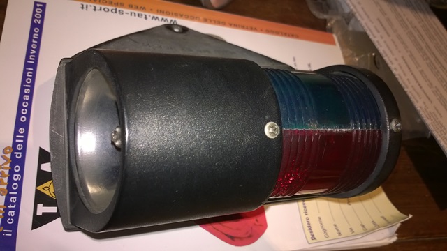

Ciao,
devo sostituire le luci di via + luce di coperta di cui allego foto. Credevo si trovassero in commercio ma ora mi rendo conto che vendono solo la bianca 225° + luce di coperta. Qualcuno sa dove trovarle?
Già che ci siamo faccio un'altra domanda: ho il rosso e verde 225° sulle crocette e la testa d'albero a 360°. Effettivamente le luci di via così hanno senso solo per la navigazione a motore: 360° bianco + 225° rosso-verde. A vela dovrei avere solo il coronamento bianco (che non ho perché ho solo il testa d'albero) e le luci di via 225° rosso-verde che, vista la collocazione, verrebbero coperte dal genoa. Perché una soluzione del genere su una barca a vela? oppure sbaglio qualcosa io?
Comunque la domanda principale resta: 'ndo le trovo?
Grazie
il motivo per cui nelle barche a vela e' possibile aggiungere due luci di via sovrapposte rosso-verde in testa d'albero... che restano sempre visibili.
enry ha scritto:
Perché una soluzione del genere su una barca a vela?oppure sbaglio qualcosa io?
dimentichi che per le barche a vela SOTTO i 7m, sotto i 7 nodi e' possibile utilizzare una unica luce bianca 360 (in testa d'albero)
eventualmente compra un fanale bianco 225° + coperta e poi ci sostituisci il vetro con uno rosso-verde...
quello si trova facilmente...
Concordo
Se non hanno il motore mi sembra addirittura che sia sufficiente avere abordo una torcia elettrica. Comunque la mia è sette, non è sotto e qundi é soggetta (é vero che é sul limite, ma non ho voglia di trovarmi disquisire sulla tolleranza dimensionale con la CP o i CC :D )
Quello che ho fatto: nel frattempo ho avuto conferma che é uguale a quelli bianchi in commercio, quindi credo riutilizzerò il mio fanale sul corpo nuovo, magari sostituendo la lampadina alogena della luce di coperta con una LED da commercio, tanto mi sembra di vedere che ha una comune connessione MR16.
