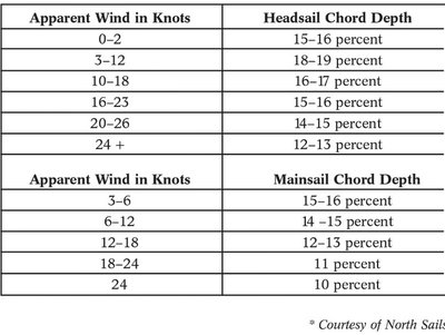

Il mio amico Brian dice che con poco vento le vele vanno regolate con lo stesso grasso di quando ce ne sono venti.
Me lo ha spiegato in inglese, credo intenda che con vento sotto i 3 nodi, una regolazione grassa delle vele, non permetta al vento di percorrere tutta la superficie della vela, fino ad arrivare alla balumina, fermandosi a metà vela. Smagrendo invece le vele, si sacrifica potenza, ma almeno si permette al vento di arrivare alla balumina, senza creare turbolenze. Cosa ne pensate?
Screenshot_2015-11-07-23-07-41_1446934249894.jpg [ 73.91 KiB | Osservato 4019 volte ]
Peccato non ci sia il grasso consigliato della randa sotto i 3 nodi, ma immagino, seguendo il suo ragionamento, che sia di conseguenza.
Sulla tabella c'è la fonte, ma non sono sicuro di fare cosa buona pubblicandola quì, la tolgo?

Anche Brian, prima di arrivare alla tabella, spende mezza pagina per chiarire che una tabella universale come quella non ha senso: molto dipende dalla barca, dall'armo, dalle vele a disposizione, dall'andatura che si vuole tenere, dalla possibilità di cambiare le vele.
Quello che vuole spiegare è che è pur vero che le vele vanno ingrassate mano a mano che il vento cala. Fino ad arrivare ad un punto nel quale il vento è talmente leggero da non riuscire a stare attaccato alla vela per colpa del troppo grasso. Conviene quindi, secondo lui e secondo chi ha scritto la tabella, smagrire, sacrificando potenza, ma almeno permettendo al poco vento di raggiungere la balumina.
Più avanti dà anche indicazioni di massima sulla posizione del grasso in base all'intensità del vento...
