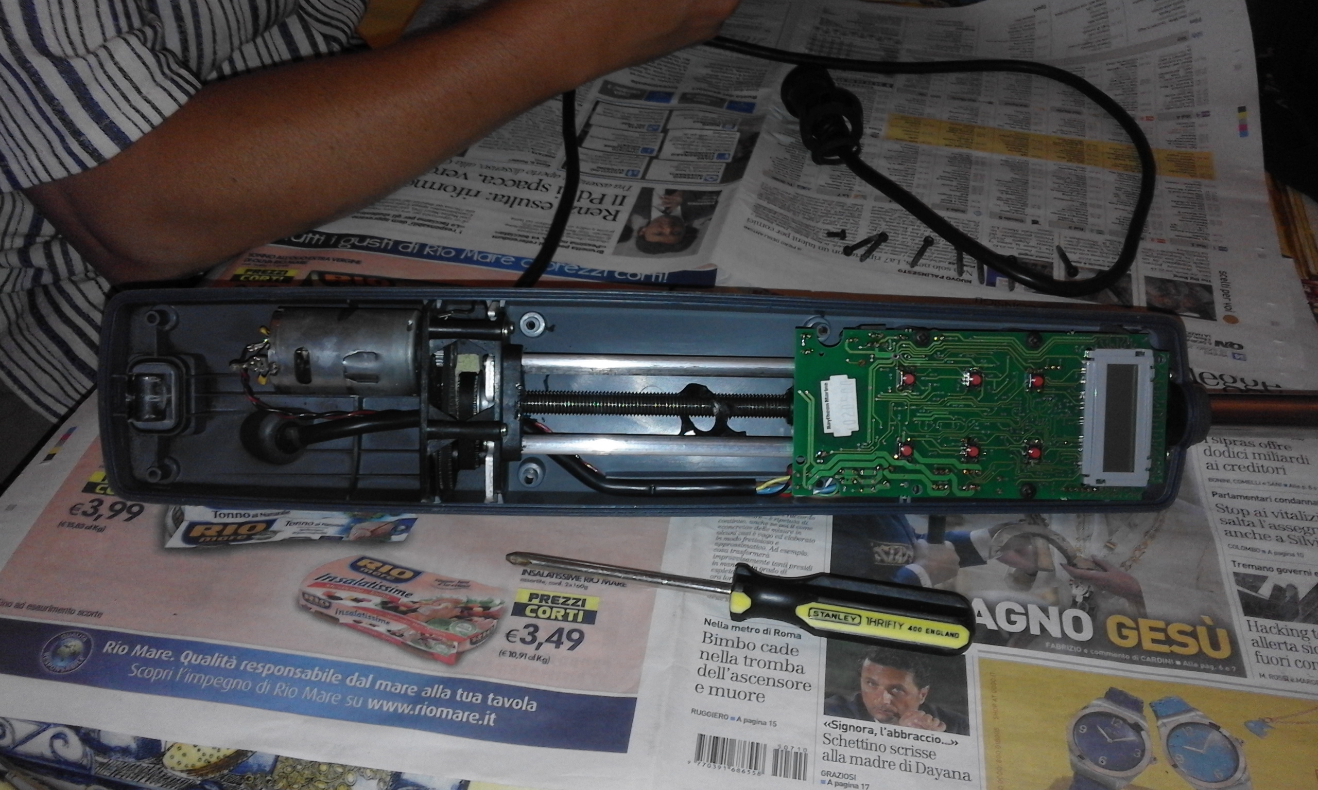

L'autopilota mi faceva le bizze, sentivo che alle volte andava sotto sforzo senza motivo e tardava molto nelle correzzioni. Aperto ho trovato dei presunti residui di guarnizione che potevano incastrandosi interferire con la bussola. Sono 3- 4 pezzettini piccoli di gomma nera. Il pezzo più grande sembrerebbe avere la forna del braccio che regola la barra. Non sembrano cinghie ( 2 ) che appaiono integre. Mi chiedo da dove vengono questi pezzetti e se devo lubrificare con cosa farlo.
Dopo la pulizia non l'ho ancora potuto provarlo.

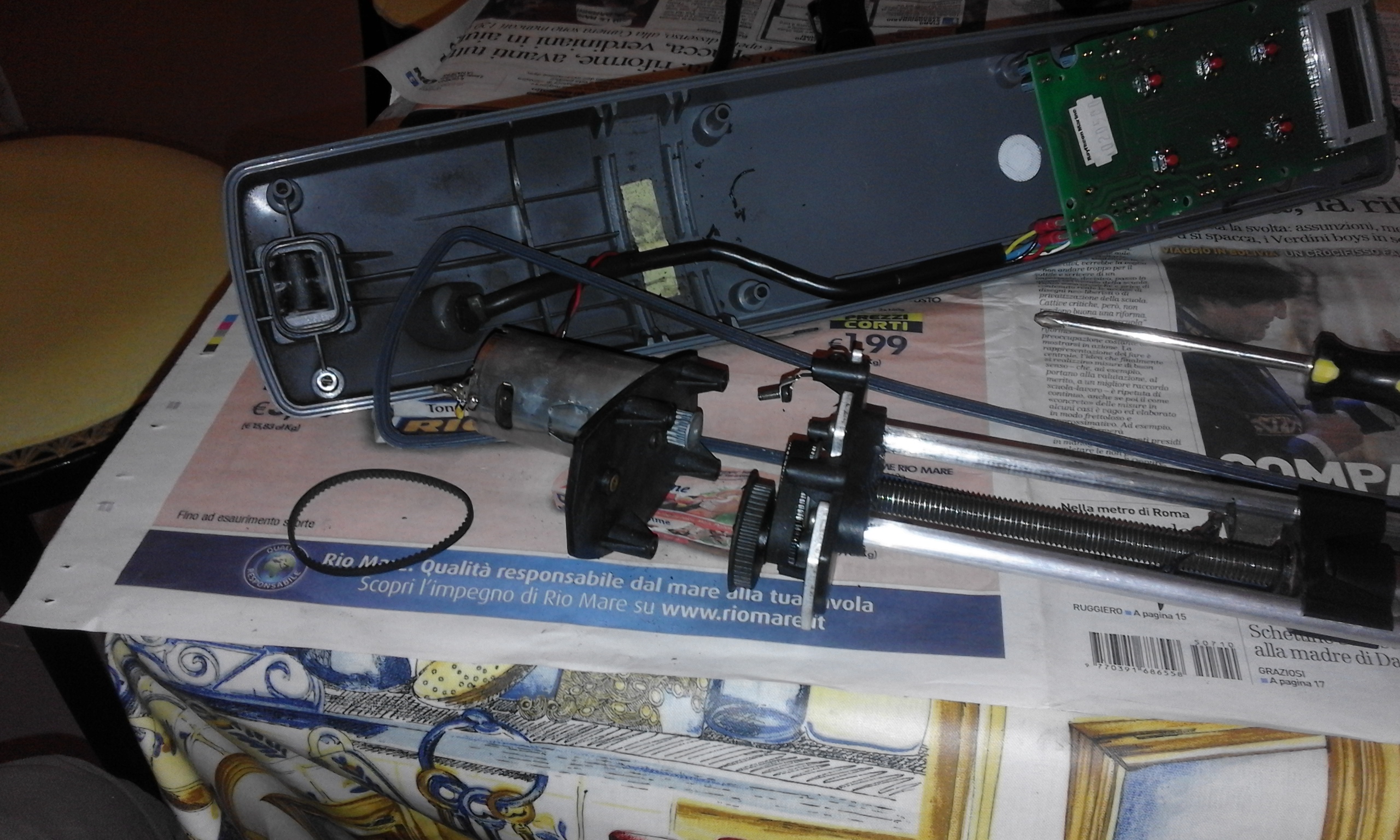

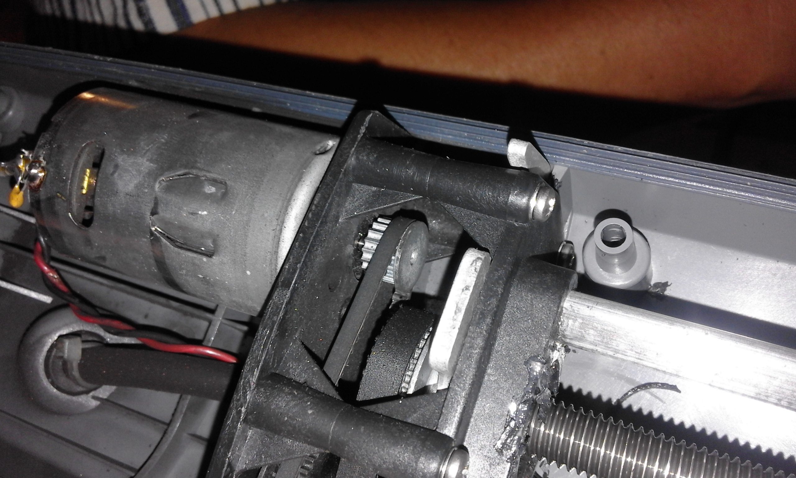

Quando si è staccato il motorino del mio questa estate, quando l'ho aperto c'erano pezzetti di gomma in giro, nelle foto si vedono bene.
Penso siano le guarnizioni che si trovano agli estremi della vite senza fine.... li ho semplicemente tolti ed ho ingrassato la vite ;)

grazie Nexus le tue foto cadono a fagiolo ;)
I pezzi che ho trovato sono di quella guarnizione che nelle tue foto è a cavallo della vite senza fine, erano molto frammentate, va sostituita ?
Mi sa che devo riaprirlo, il braccio era completamente rientrante e copriva la vite che non ho lubrificato
Le cinghie del motorino immagino non vadano invece trattate, vero ?
Una goccia di olio sull'alberino del motore ?

MessaggioInviato: 11/11/2015, 20:05
Io l'ho semplicemente tolta.... :roll:
Ci sono degli spray al teflon per questo, non so quanto sia necessario, io invece stavo pensando di prenderne un paio di scorta....
Probabilmente uno spray simile va bene anche per l'albero del motorino.
