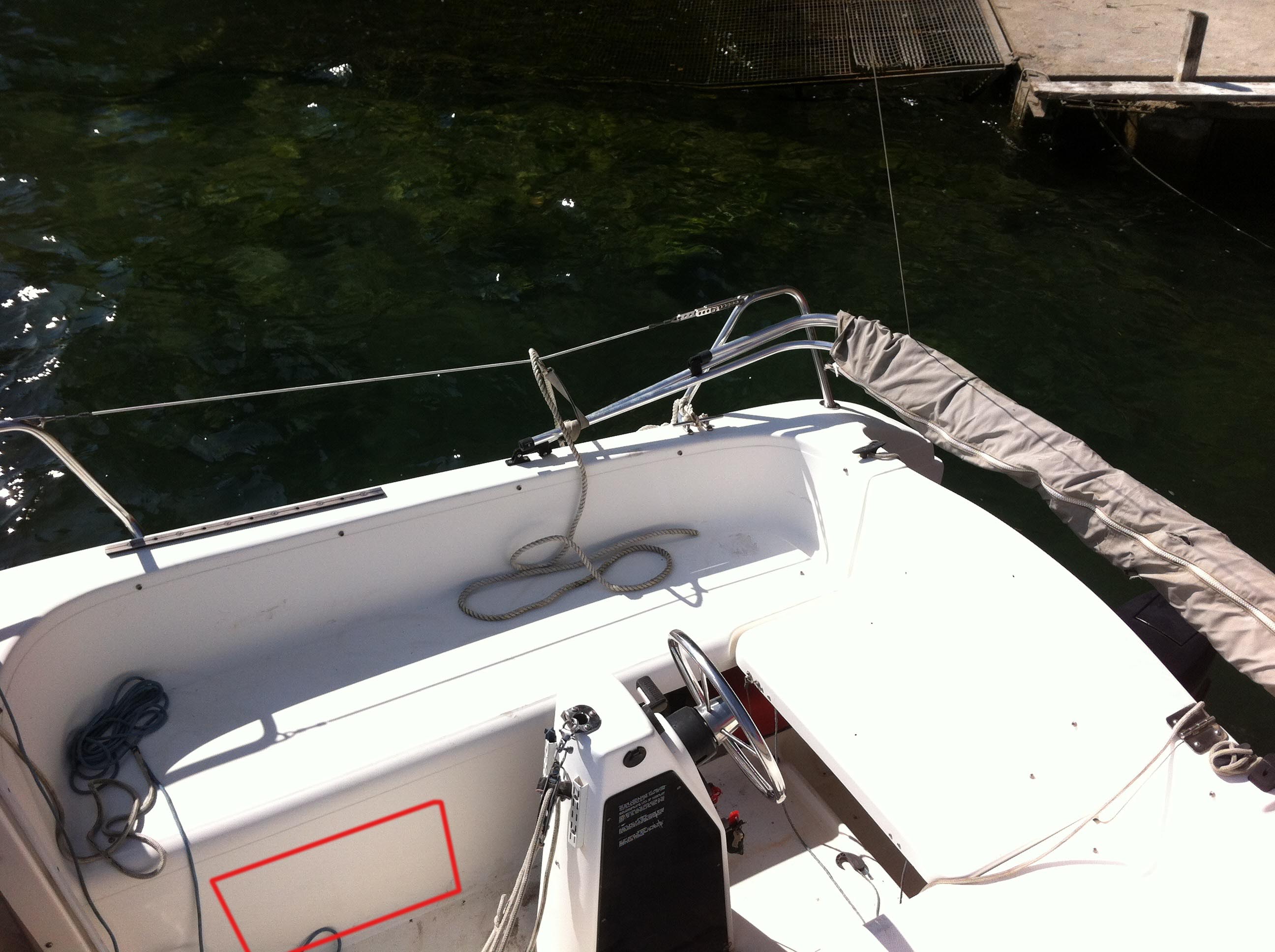

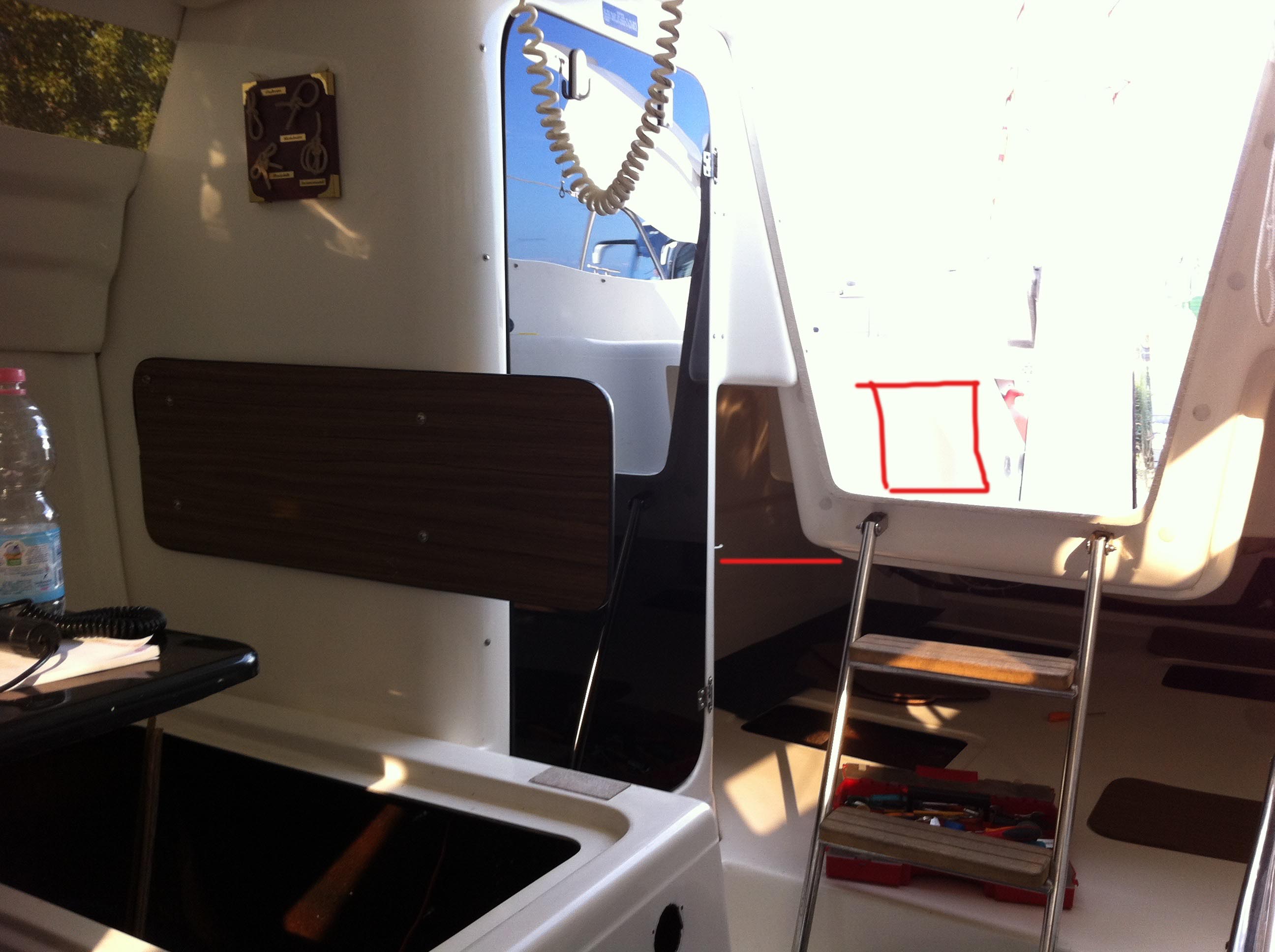

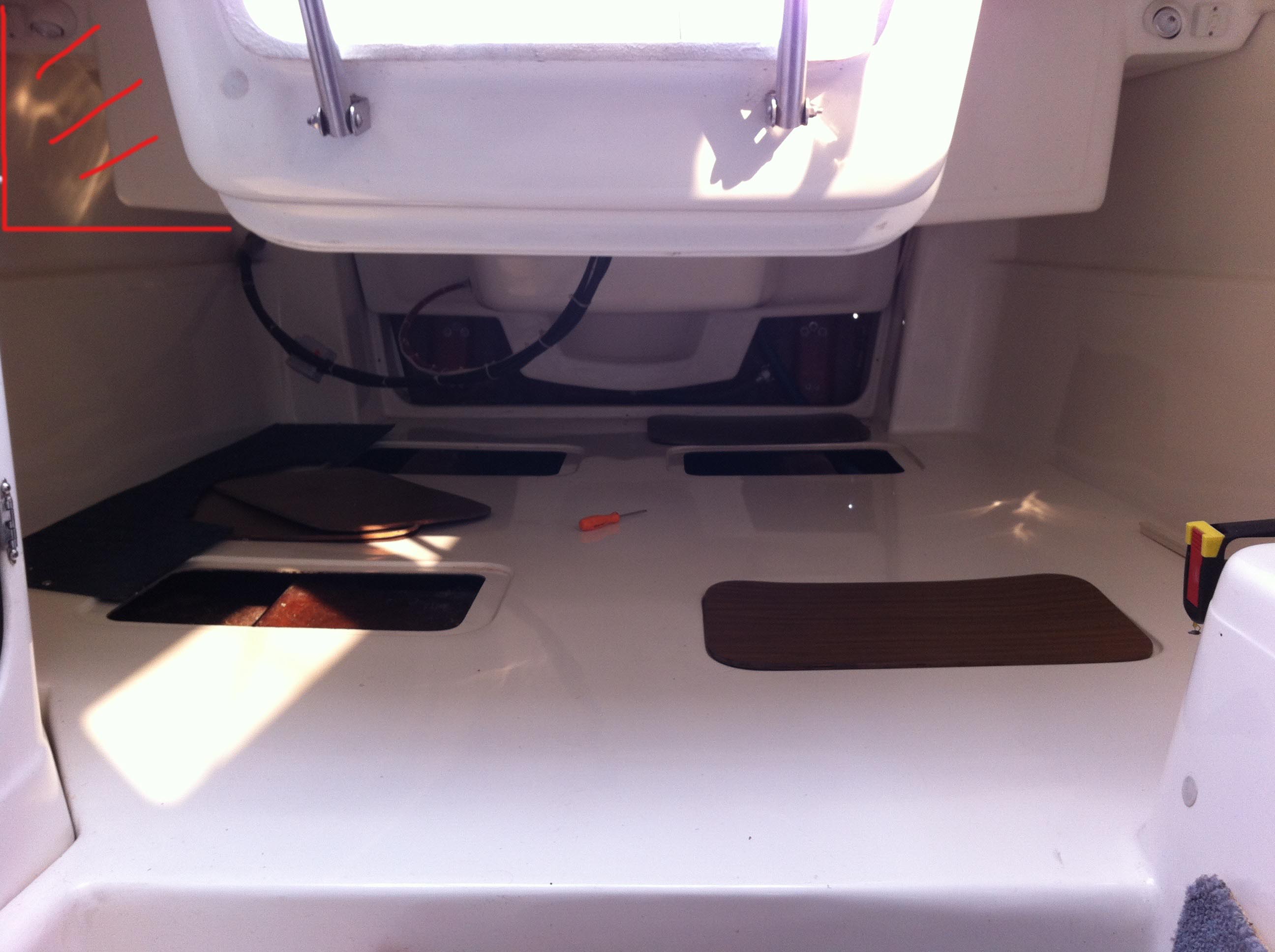

Si avvicina l'inverno e comincio a pensare come passare il tempo......
Vorrei realizzare un gavone con accesso dal pozzetto, per riporre un po' di roba (cime, Drifter, salvagenti e bischerate varie).
Vorrei utilizzare lo spazio inutilizzato, perchè inaccessibile dall'interno (c'è il bagno) che si trova sotto la panca di dritta, e fare un'accesso con un portello stagno dal pozzetto.
IMG_1805.jpg [ 363.69 KiB | Osservato 5322 volte ]
IMG_1804.jpg [ 335.35 KiB | Osservato 5322 volte ]
IMG_1743.jpg [ 461.08 KiB | Osservato 5322 volte ]
sportello.jpg [ 3.02 KiB | Osservato 5322 volte ]
Secondo voi come faccio a realizzare le pareti interne del gavone? Come le attacco alla struttura esistente? Vorrei evitare di resinare.......

...sono tentato dalla stessa idea, ma non vedo alternative al posizionamento di una parete con resina... se malauguratamente lascio il portello aperto mi troverei con la cabina bella piena d'acqua....

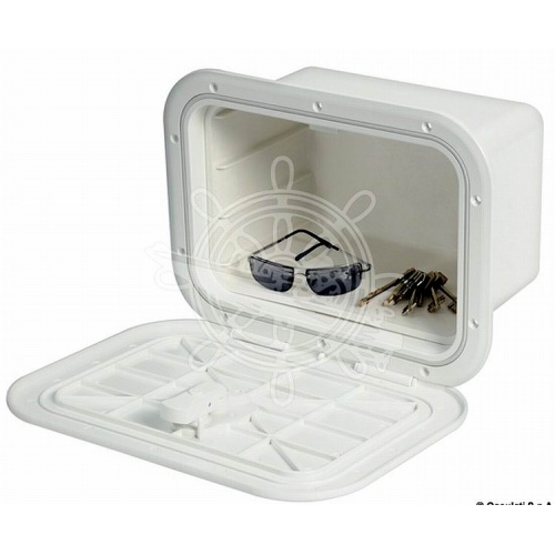

Li vendono già fatti
 Oggetto del messaggio: Re: Nuovo Gavone in pozzetto
MessaggioInviato: 04/11/2015, 23:31
Administrator ha scritto:
Passo da Osculati e te ne prendo un paio?
MessaggioInviato: 05/11/2015, 8:23
Li avevo già visti, ma sono un po' piccoli, ci voglio mettere un po' di roba che ho in giro per la barca, non ultimo il drifter, ma ache una matassa di cime, roba leggera, ma ingombrante....

quel tipo di gavone viene usato per le console degli open fuoribordo, per non far bagnare documenti, telefoni, ecc... ha senso tagliare la barca per sistemare cose che stanno benissimo su un sacchetto in cabina? :roll:

Se avessi quello spazio per dormire sotto al pozzetto...non lo penalizzerei togliendo spazio per muoversi. Piutttosto cercherei altra soluzione.

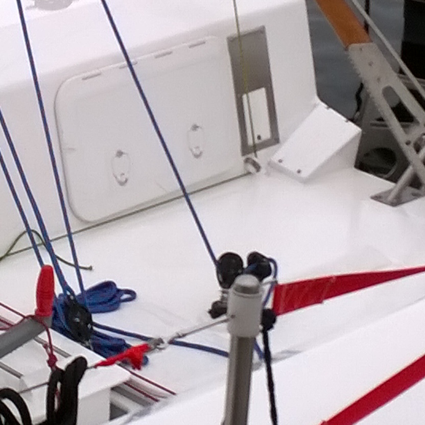

Sul fatto se convenga o meno ricavare un gavone e' una scelta che ha inevitabilmente dei pro e contro...conviene capire se i primi sono prevalenti sui secondi....mi preme però riportare la mia esperienza con quel genere di portelli.
WP_20150801_16_18_37_Pro.jpg [ 207.21 KiB | Osservato 5174 volte ]
Ne ho montati 2 quasi in verticale e ho dovuto immediatamente sostituire le guarnizioni dei portelli poiché non era in grado di impedire il passaggio della acqua..
Tuttavia la situazione peggiore si è palesata con il portello che ho montato sul piano del pozzetto tra la torretta del paranco della scotta randa e il trasto da catalogo il suddetto viene definito come sportello calpestabile da esterno dunque il fatto che dalla maniglia e dal vano per la serratura (anche se tappato)entrasse un fiume d'acqua non è cosa buona.in questo caso la soluzione mi e' costata più del portello,ho dovuto tornite un nuovo albero per la maniglia con relativo canotto con or di tenuta....

@ Limo se mio figlio, o chi per lui avesse dei piedi lunghi una 70ina di cm. Forse avrei avuto i tuoi dubbi, ma normalmente in due nel letto sotto il pozzetto non ci sono problemi. Quello spazio è inutilizzato e soprattutto inutilizzabile.
