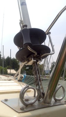

Dove è fissato in coperta, esattamente, lo strallo dei vostri micropomo?
Nel mio come da foto. Mi è stato contestato che l'anello qualche centimetro più a poppa, è molto più sicuro, in quanto passante sotto coperta e imbullonato da sotto.
L'anello dove mi attacco io è più sottile ed è solamente saldato a pulpito e piastra.
Mi devo preoccupare? E' che mi viene molto più comodo così, nell'anello più indietro devo ruotare la landa di 90 gradi, e mi verrebbe più difficile sistemare il tamburo del rollafiocco...

A me sembra più robusto quello, lavora allineato mentre l'altro potrebbe piegarsi.
Però aspetta gli altri pomisti

Io non ho l'anello, ma una piastrina saldata direttamente al montante centrale del pulpito....
Secondo me sta bene li ;)

Esattamente come il tuo daino.
Su quel golfare piu' indietro e' fissata la mura del fiocco. Se sposti li la landa... dove lo muri poi il fiocco?

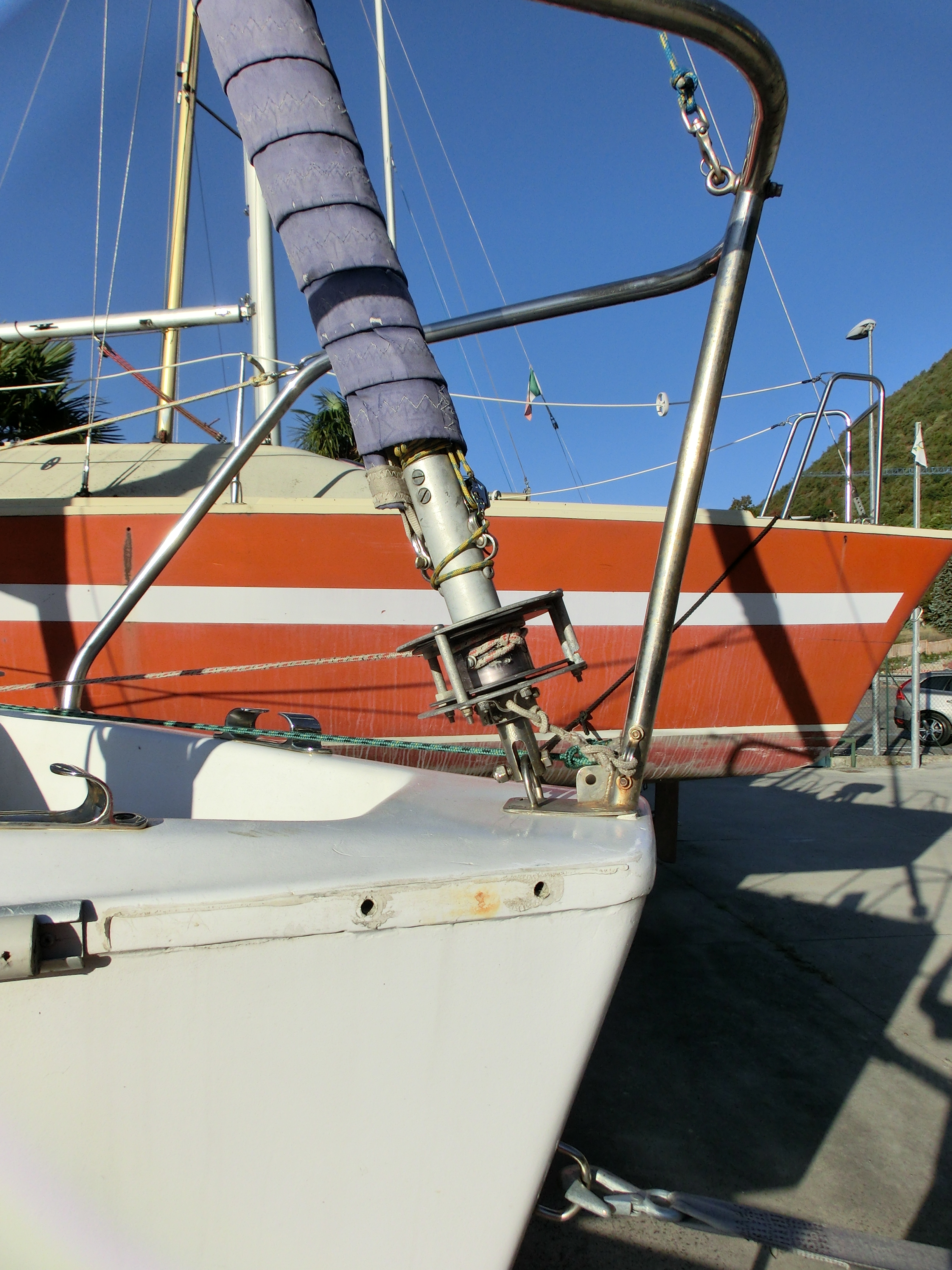

una immagina vale più di mille parole :D

Eh però riapre tutta la discussione.
Scusa Luca, ma se tu invece del rolla fiocco avessi il fiocco ingarrocciato, dove mureresti il fiocco?
A me la teoria del guru pareva la più plausibile...
P.s. o.t. quello dietro con la banda bianca è un micropomo?
Quindi non c'è solo il mio di arancione?

Quello dietro è un Microchallenger.
Se avessi il fiocco ingarrocciato fare come gli altri.
Infatti a mio avviso in questo caso non esistono soluzioni giuste ma solo opportune :ugeek:
Nel mio caso è più comodo fissare il rollafiocco all'anello ... tutto qui.

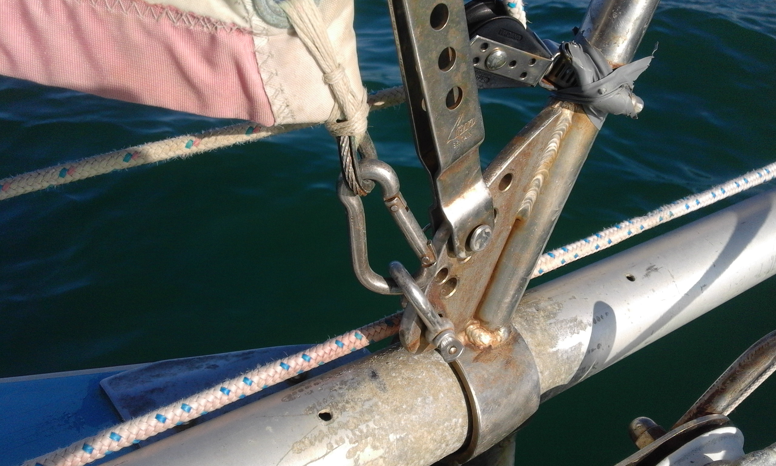

Oggi ho fatto una foto del mio, la pubblico anche se immagino già quante me ne dirà Tramp per il moschettone.... :roll:
