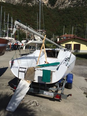

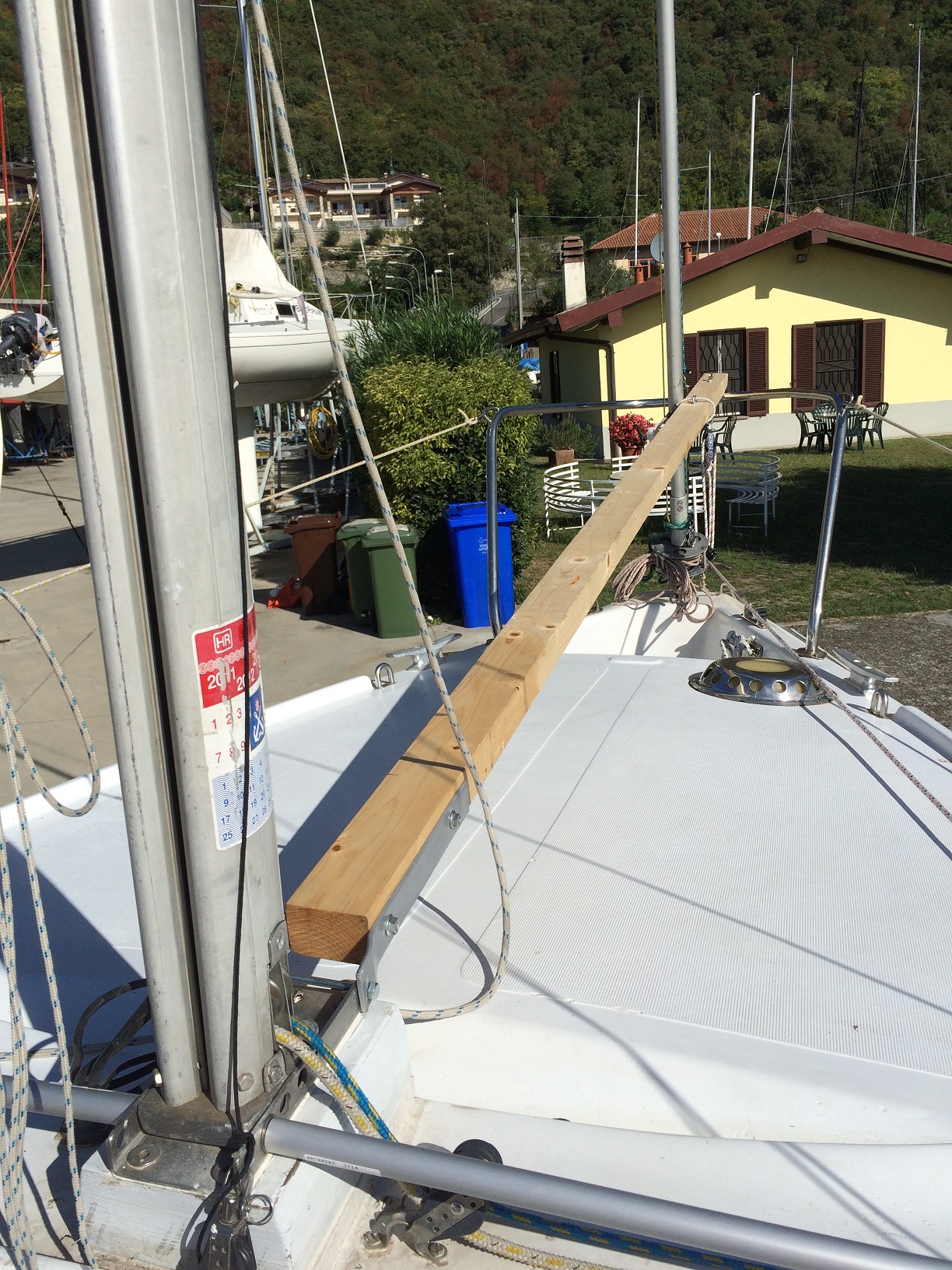

... sabato scorso ho terminato e provato un kit per abbattere l'albero del Micropomo in solitario e senza troppa fatica.
https://youtu.be/PI6wv6C779w
IMG_0643_low.jpg [ 854.61 KiB | Osservato 4652 volte ]
IMG_0647_low.jpg [ 684.63 KiB | Osservato 4652 volte ]
Infatti ogni volta che volevo disalberare erano sudori freddi per me e per il povero santo che mi dava una mano.
Il video è riferito alla prima prova in assoluto (ovvero montato e provato) pertanto la confidenza è poca e qualche passaggio è stato fatto con calma.
Tuttavia il sistema promette bene!
Il kit è composto da un asse di rimando (a cui viene collegata la drizza dello spinnaker ed un paranco fissato a prua) e da due tubi in alluminio che (tenuti fermi tramite le draglie ed un nastro che corre sotto lo scafo).
Infatti il principale problema da risolvere è quello di impedire il pericoloso brandeggio dell'albero una volta iniziata l'abbattuta.
Le sartie sono infatti acquartierate e quindi, appena l'albero inizia ad inclinarsi, perdono del tutto la loro tensione e la capacità di impedire il brandeggio dell'albero stesso.
Per risolvere questa criticità ho voluto realizzare delle sartie volanti tessili removibili ... da fissare su un punto "in asse" con l'asse di rotazione del piede d'albero.
Non essendo possibile trovare un punto del genere sulla coperta della barca ho sfruttato le draglie ... aggiungendo un paranco a ciascuna delle 2 draglie e posizionando un nastro "con cricketto" (quello da portapacchi) sotto lo scafo, riesco ad ottenere facilmente 2 punti di attacco per le sartie volanti.
Il resto delle considerazioni le lascio al video !

X GTfarm, le sartie volanti non vanno regolate proprio perché alla base sono fissate su un tubo di alluminio che prosegue l'asse del piede d'albero. Se le sartie le fissassi su qualsiasi altro posto dovresti lascarle o cazzarle man mano che abbatti o issi l'albero. Infatti è quello che succede con le sartie fisse acquartierate ...quando abbatti si mollano e non sostengono più trasversalmente l'albero.
Io ho usato dei tubi di alluminio il cui foro interno è poco più grande della testa esagonale della vite del piede d'albero. Come sono fissati? Le draglie ed il nastro sotto lo scafo li comprimono sulla testa esagonale. Credimi, non si muovono.
Per il rolla fiocco ho semplicemente fissato 2 cavallotti all'asse in legno in corrispondenza della sua intersezione con rolla fiocco. Poi a questi due cavallotti ho fissato un elastico che trattiene il rolla fiocco.
Per il fissaggio delle sartie volanti all'albero ho usato 2 di questi http://www.spraystore.it/ATTREZZATURA/albero/b.php#WVD5405
Li ho fissati ad un'altezza facile da raggiungere per me che sono alto 1,93 m ... poi la sartie terminano con dei piccoli moschettoni, così terminata l'operazione le tolgo di mezzo.
Spero di avere chiarito almeno alcuni dei tuoi dubbi.
