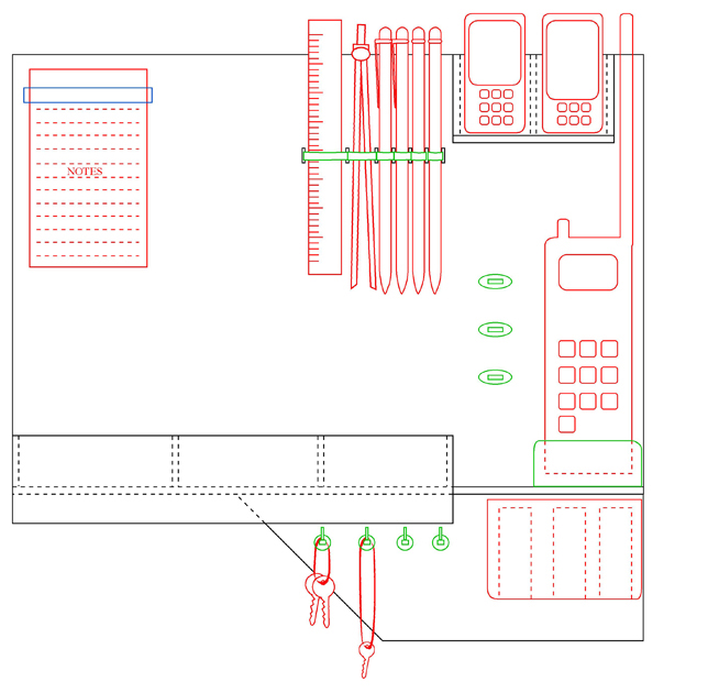

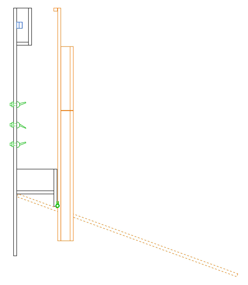

Qualcuno si ricorda la mia valigetta/carteggio? Bhe dopo anni di onorato servizio ci sta lasciando.
Tra i mie fornitori uno ha comprato una fantastica fresa per intagliare fustellati e prespaziati, ovvio che la macchina non sa cosa gli si fa fare ho quindi pensato di utilizzarla per produrre un mobiletto in plexy ad incastro per sostituire la valigetta.
Prima di tutto ho misurato l'area, secondo di tutto ho pensato a cosa avrei dovuto metterci. Ne viene fuori un mobiletto di 45x30 cm profondo 6 cm in grado di contenere gi elementi base di cancelleria e carteggio, oltre ai documenti, qualche accessorio di elettronica e un piccolo pannello elettrico per gestire la ricarica dei cellulari e della radio e per alimentare una luce
Questo il disegno di base visto di fronte e di lato
carteggio base.jpg [ 207.05 KiB | Osservato 2657 volte ]
carteggio movimento.jpg [ 139.49 KiB | Osservato 2657 volte ]
La realizzazione come detto sarà in plexy da 2,5 mm, credo trasparente, con ogni elemento incastrato con delle linguette. Il tutto montato con dei distanziali e 4 viti autofilettanti alla paratia del bagno.
La parte anteriore è incernierata in modo da poter basculare e fungere da piccolo carteggio, è più stretta del quadro in modo da lasciare sempre accessibili i telefoni e la radio

Cos'altro mettereste/togliereste? Altre idee?
 Oggetto del messaggio: Re: Carteggio Viko
MessaggioInviato: 18/01/2010, 19:09
Paddy.. la mia prima reazione:
"Miiii, questo è matto, ma bravo!!"
la seconda, se mi permetti:
tutti quegli spigoli?
Vale la prima, ma se puoi, pensa a proteggerla e a proteggere il malcapitato che traballa in cabina sotto vela.
Che la Croazia non è il Maggiore...
MessaggioInviato: 19/01/2010, 9:41
mi verrebbe da dire che il tutto sporge di circa 6 cm, in una zona dove difficilmente ci si appoggia e che il plexy è già arrotondato di suo.
poi però mi viene in mente che se fosse più tondeggiante sarebbe anche più bello e che la fresa non avrebbe problemi a farlo, quindi grazie per il consiglio di design e ci lavoro su

Che dici di farci fare anche dei begli oblò spessi e resistenti? :lol:
MessaggioInviato: 19/01/2010, 10:19
Non vedo problemi, la fresa del mio fornitore può sagomare qualsiasi cosa fino a 3 cm di spessore, può anche smussare e arrotondare gli angoli. Ovviamente bisogna fornirgli un disegno vettoriale e indicargli o fornirgli un materiale adatto.
