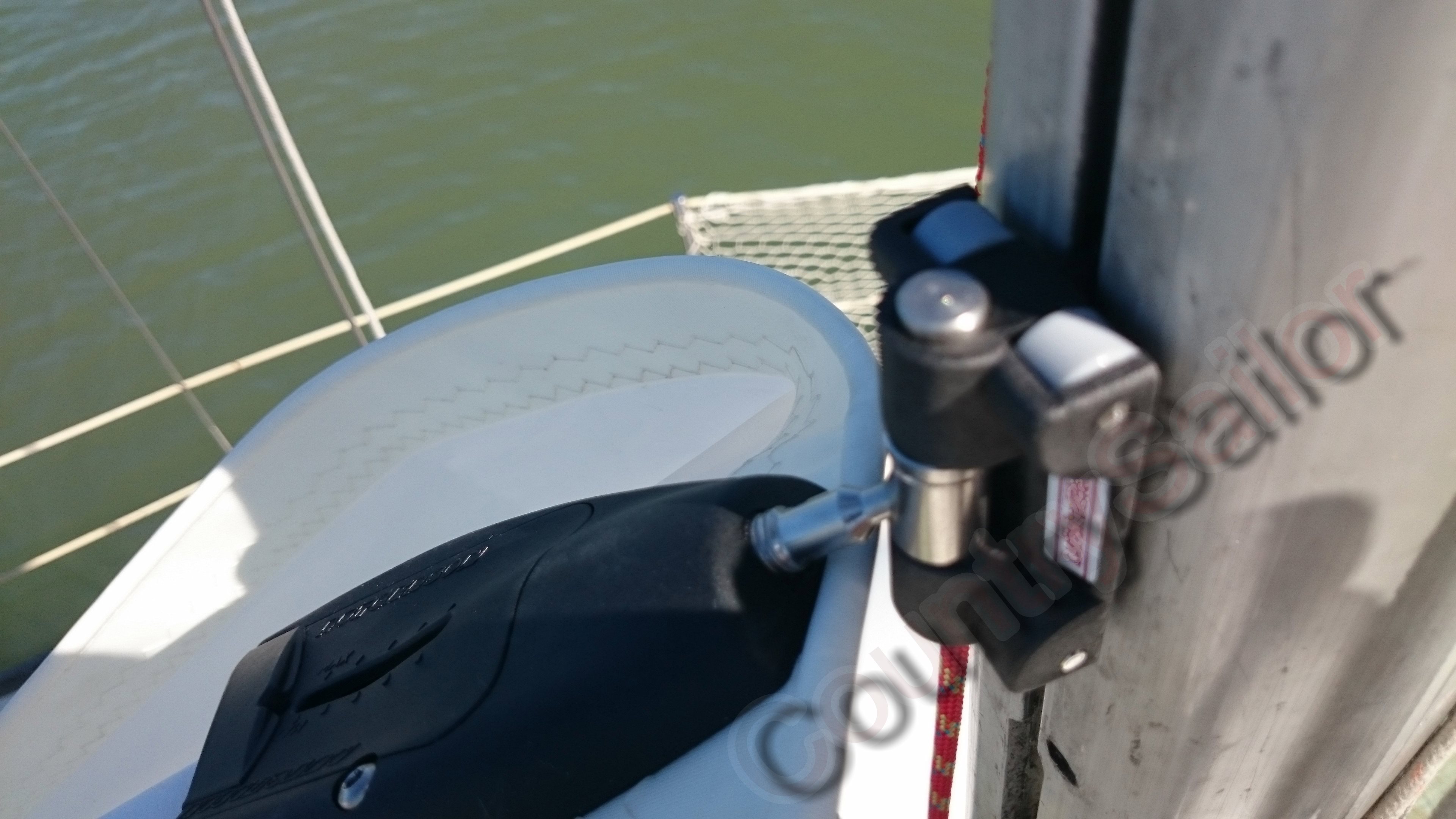

Li ho fatti mettere sulla nuova randa che ho fatto fare (in dacron, ma sempre full-batten). Sono una bomba (in senso positivo). Li consigilio veramente.
carrello 1alleggerito.jpg [ 834.72 KiB | Osservato 3056 volte ]

No, sull'altra randa (in mylar, full-batten a 6 stecche, che ho ancora in buone condizioni) ho i cursori (o canestrelli) anche in corrispondenza delle stecche ( uno subito prima e subito dopo ciascuna stecca).Come ho scritto nel post a cui rimando nell'intervento precedente, qualche impuntamento puo' capitare, invece con i carrelli la scorrevolezza e' massima. Questa randa in dacron ha i cursori negli altri punti ma i carrelli in corrispondenza delle stecche.
