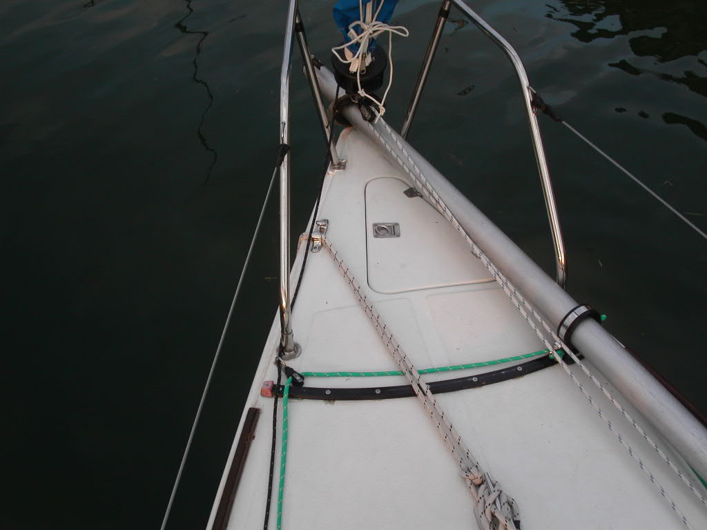

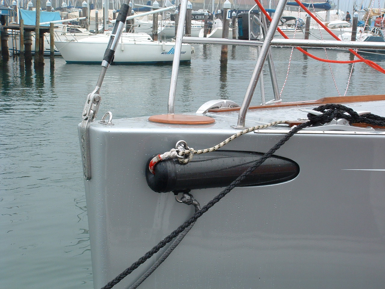

Esistono quelli "top" su cui c'è poco da dire a parte che non sono realizzabili in after market.
sly_42_bompresso.JPG [ 318.75 KiB | Osservato 4757 volte ]
Mentre lo scibile nautico, molto creativo, ne propone di ogni tipo, dalle prolunghe di supporti ancora ad anelli saldati in coperta, fino a sistemi orientabili per poter rientrare sulla coperta.
2009826221414_bompresso.JPG [ 83.44 KiB | Osservato 4757 volte ]
Tutti invariabilmente quando retratti occupano quel spazio vitale che noi piccoli abbiamo davanti, e se proprio va bene impediscono di aprire il gavone dell'ancora
Perché allora non farlo orientabile? Un giunto sulla prua, o sulla delfiniera per chi ce l'ha, e il bompresso può essere ripiegato sulla fiancata. Certo bisogna aggiungere due venti per tenerlo in posizione, ma già solo la possibilità di poterlo orientare sopravvento ne aumenta i vantaggi.

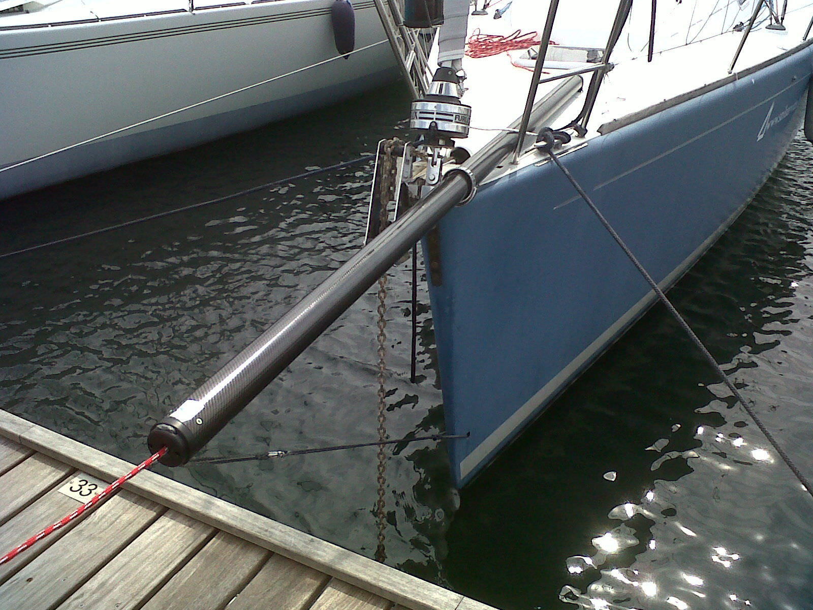

Questo è un bompresso
bompresso-gennaker-barche-vela-32227-8106495.jpg [ 320.58 KiB | Osservato 4709 volte ]
Solo che lasciarlo li non è proprio comodo e retratto in coperta rompe non poco.

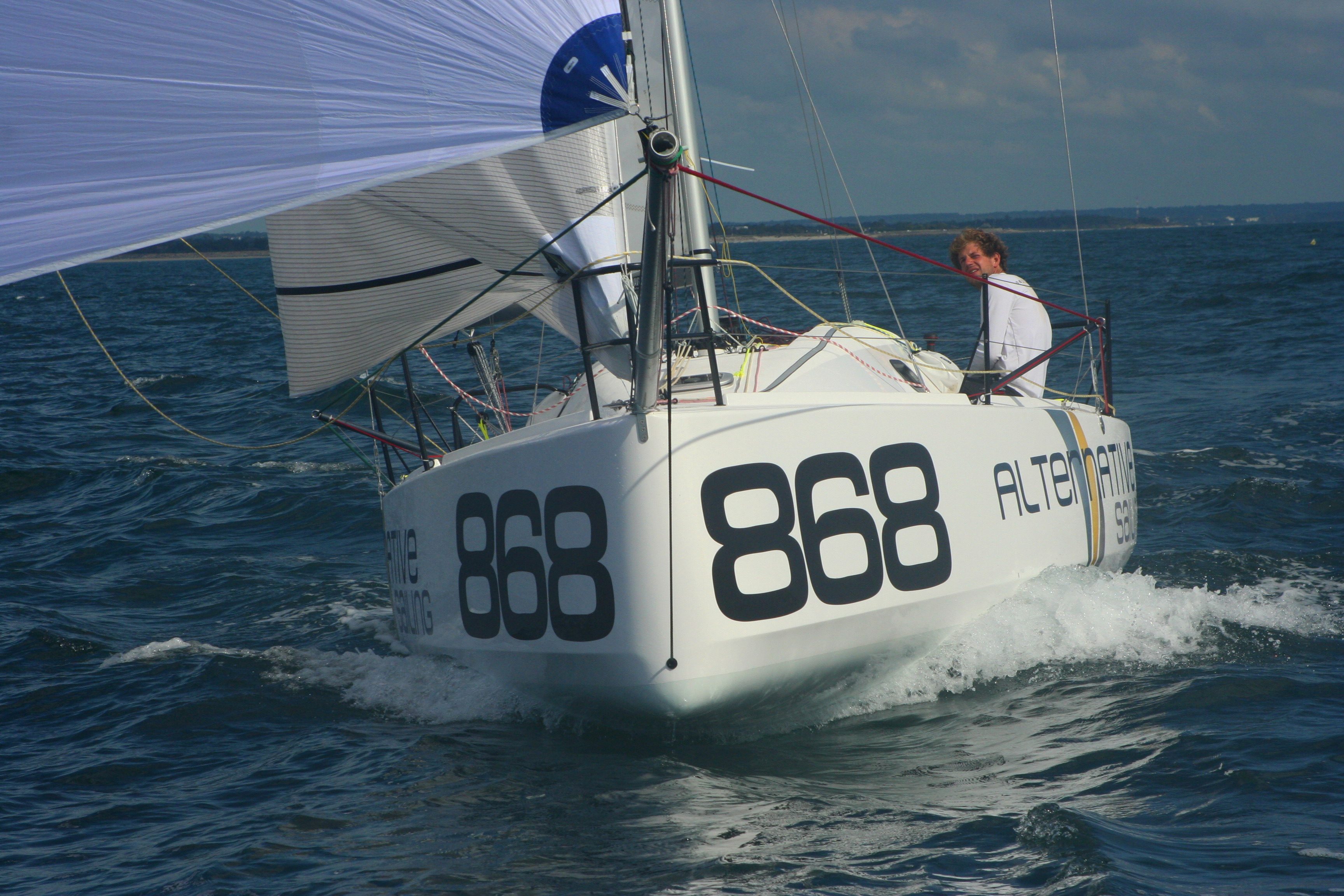

Si il "balestrone".
In effetti si hanno due "venti", ma considerando la mancanza di agganci in coperta per il palo credo siano convenienti. Poterlo brandeggiare consente andature pari a quelle dello spinnaker tanté che sui mini è scomparso.
Sui mini viene fissato ad un cuscinetto alla base del candeliere di prua, ma richiede lavorazioni importanti, avendo la delfiniera si pensava di realizzarlo con uno snodo per piede d'albero wind surf

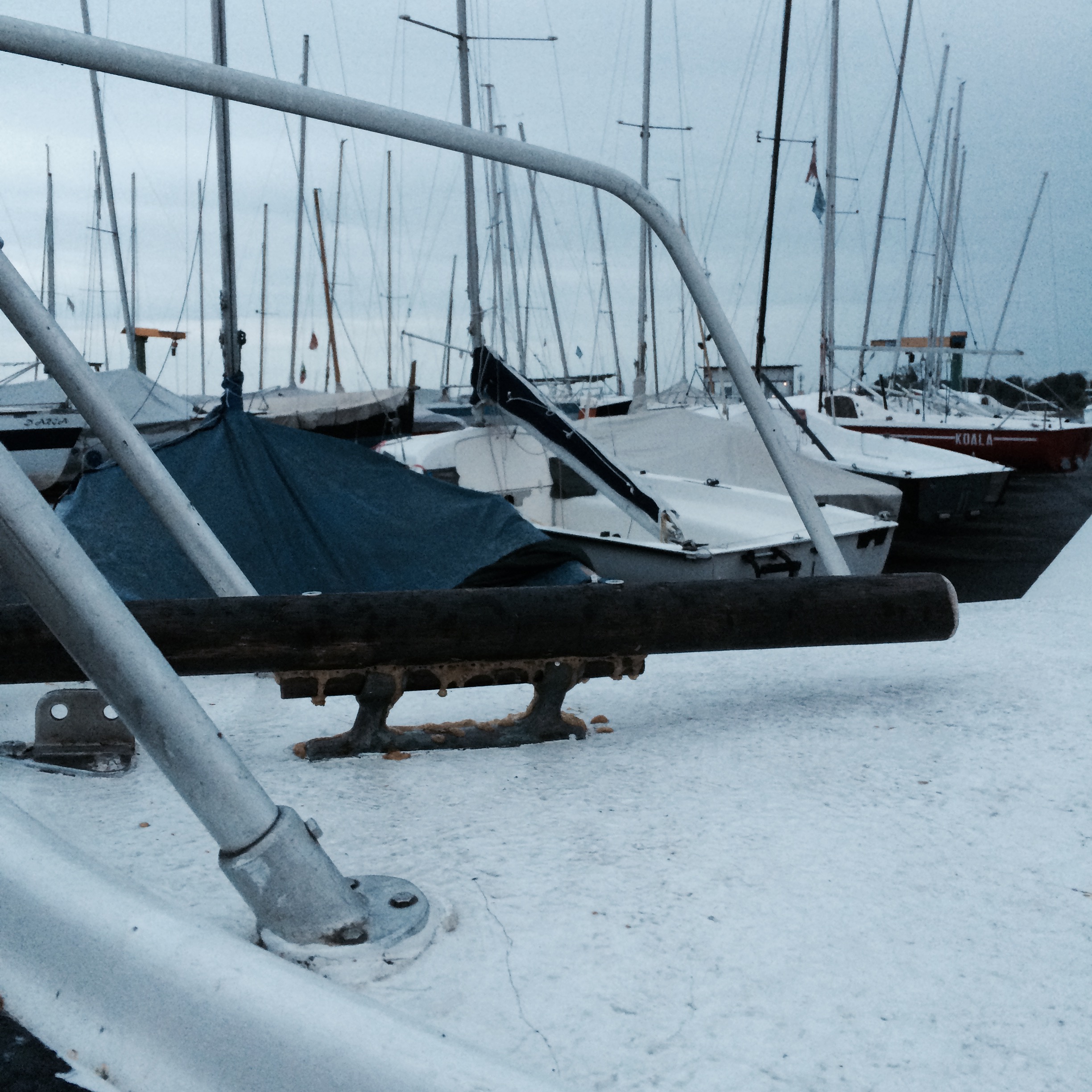

MessaggioInviato: 04/10/2015, 12:35
Messaggi: 307
Località: Padova

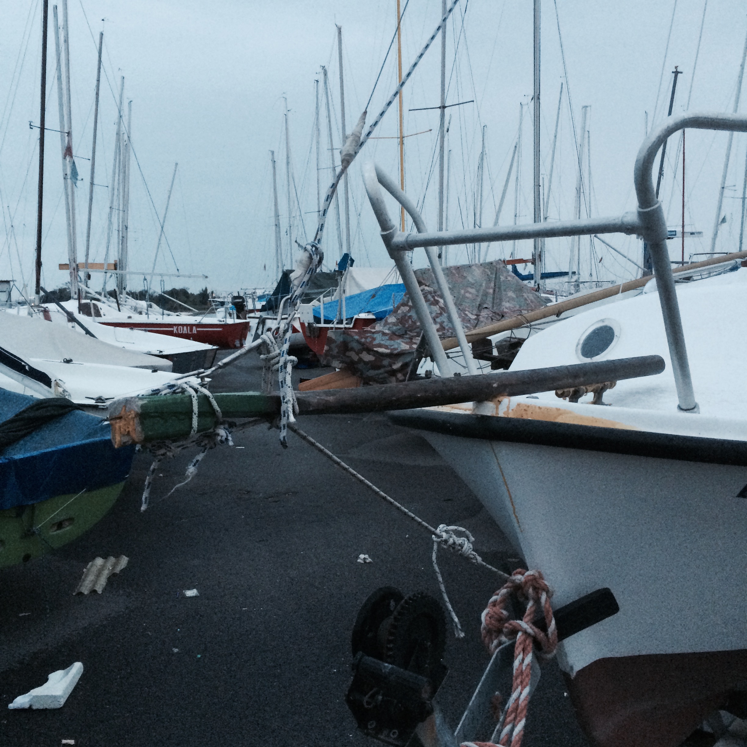

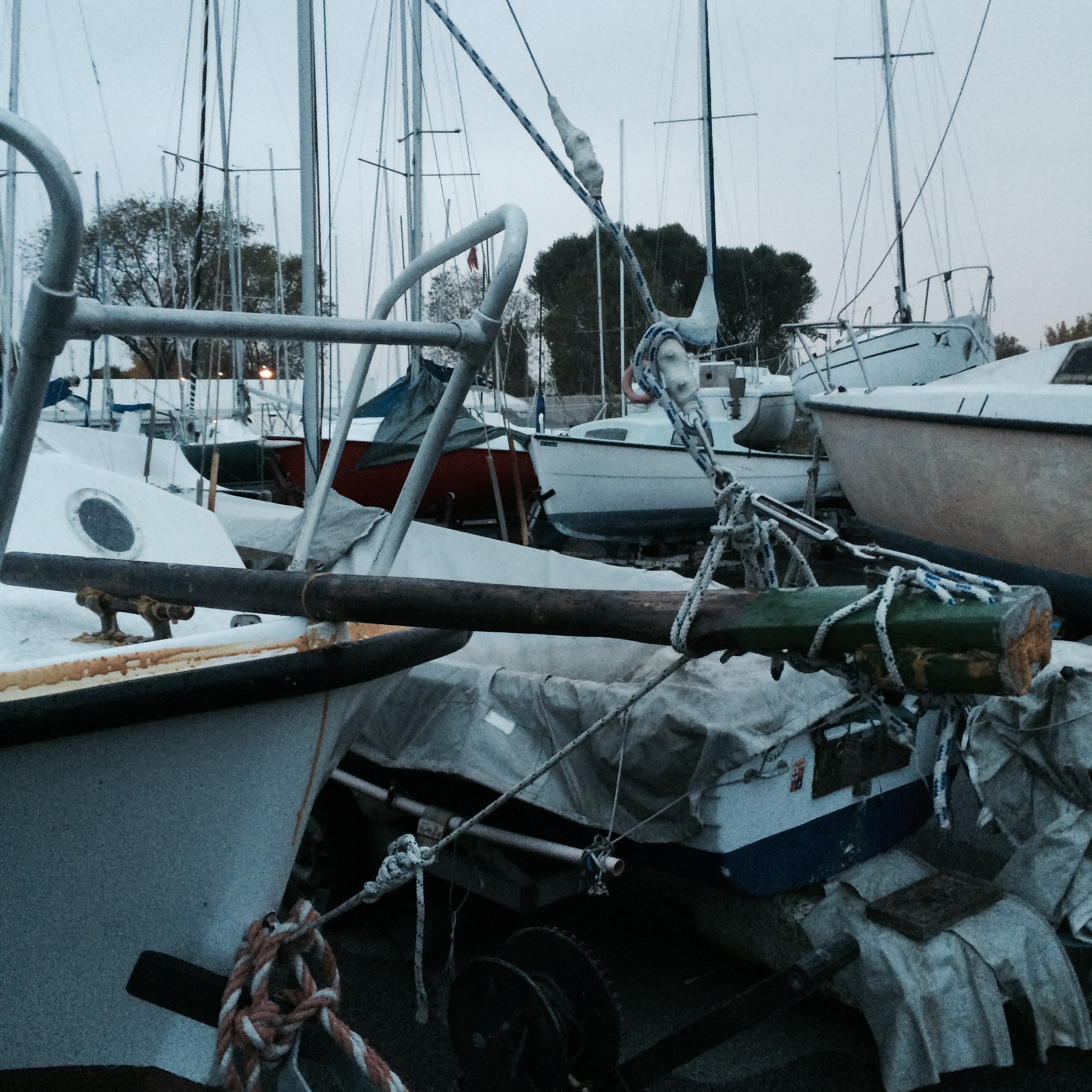

Miseriadi.....
image.jpeg [ 1.26 MiB | Osservato 4556 volte ]
image.jpeg [ 1.06 MiB | Osservato 4556 volte ]
image.jpeg [ 1.22 MiB | Osservato 4556 volte ]

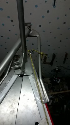

Mi riallaccio a questo post per condividere le prime immagini del mio nuovo bompresso orientabile
WP_20160323_18_37_25_Pro.jpg [ 926.53 KiB | Osservato 4315 volte ]
Il sistema fa fulcro su una piccola delfiniera ha 2 venti per il controllo dello sbraccio laterare di un carica alto e un carica basso che saranno ottenuti da 2 stroppi i dynema
WP_20160323_17_53_32_Pro.jpg [ 1.35 MiB | Osservato 4314 volte ]

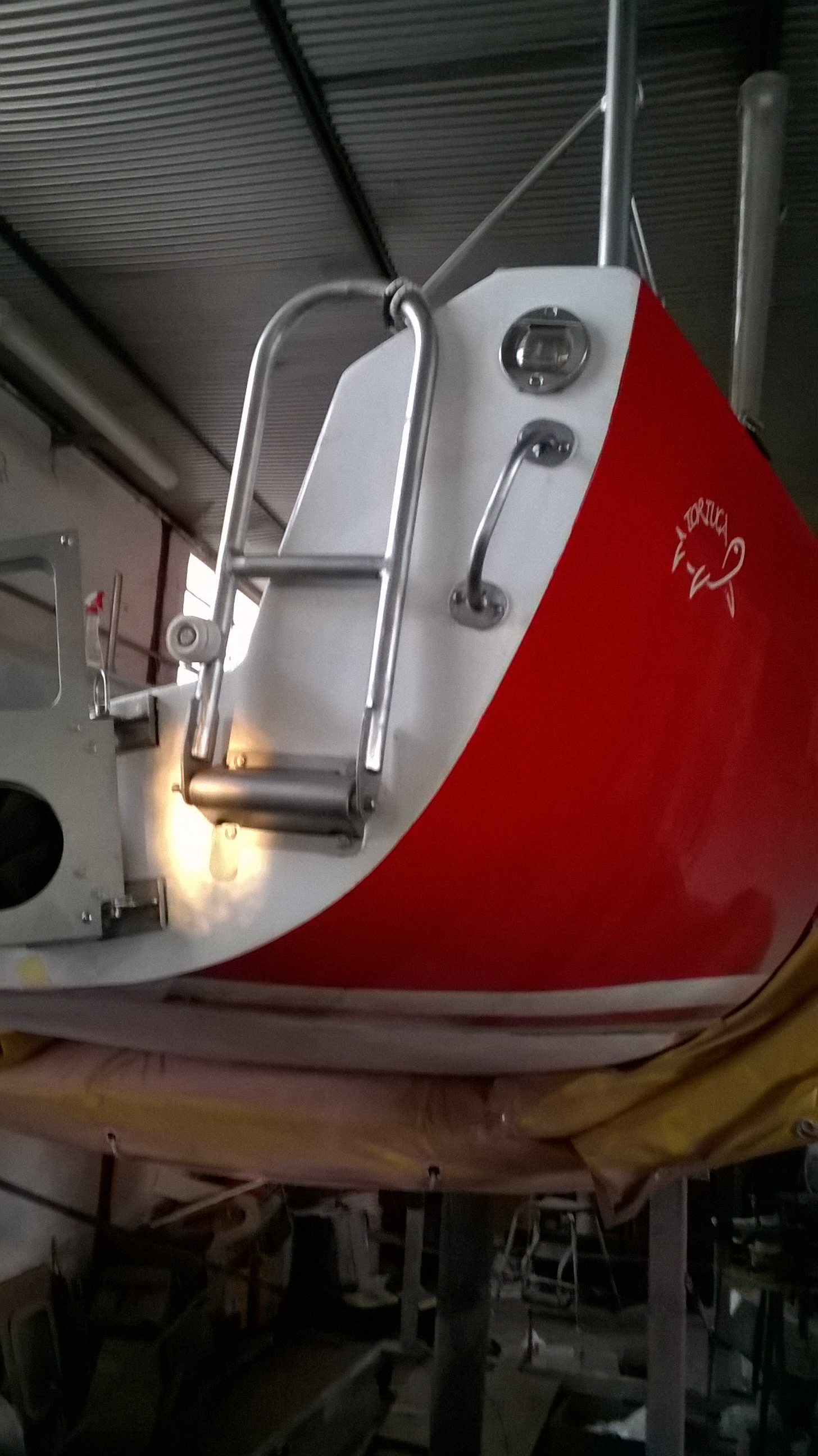

poi a grande richiesta dalla family ho partorito la scaletta per il bagno very utile
