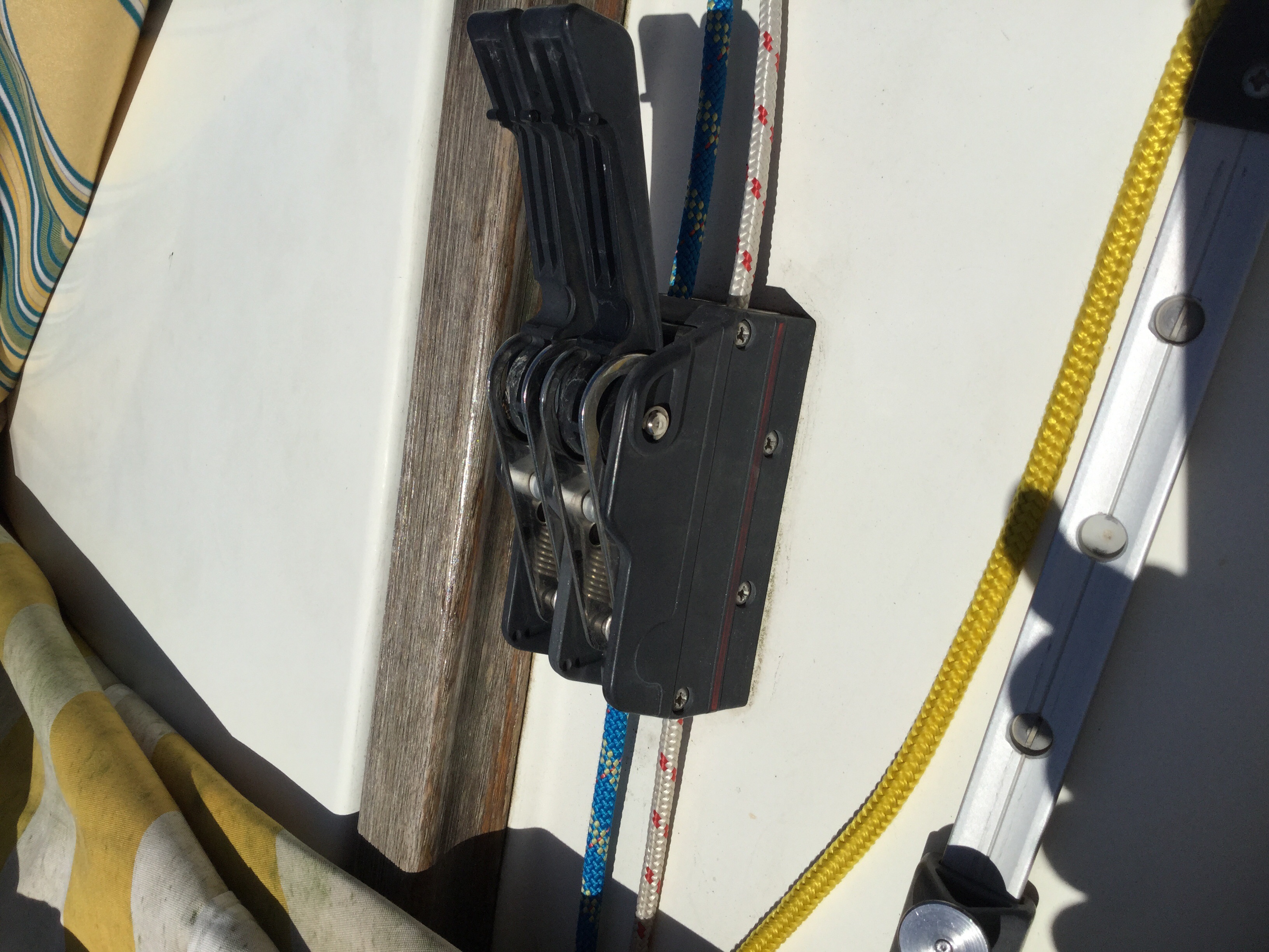

Ho lo stopper della drizza dlella randa che tende a mollare un po', ho chiesto a uno del posto mi ha detto di sostituire le ganasce, che voi sappiate c'è modo di registrare la tenuta in qualche maniera oppure devo sostituirle?
image.jpg [ 1.6 MiB | Osservato 2638 volte ]

contatta la antal.
io li avevo contattati tempo fa per la campana di un winch rotta e sono stati disponibilissimi e i prezzi dei ricambi erano piu' che onesti.
Ti sapranno dire loro cosa fare.

Nel caso ti possa essere utile, ci sono due soluzioni alternative:
1) se non hai tempo di aspettare antal, applica uno spessorino in plastica con adesivo sulla base di scorrimento (basta forse 1 mm.)
2) se già devi farlo, sostituisci la cima con una di spessore maggiore ;)

Il medesimo problema l' ho risolto con un pezzo di calza cucita dove la ganascia fa tenuta.
Minimo sforzo, massimo risultato.
