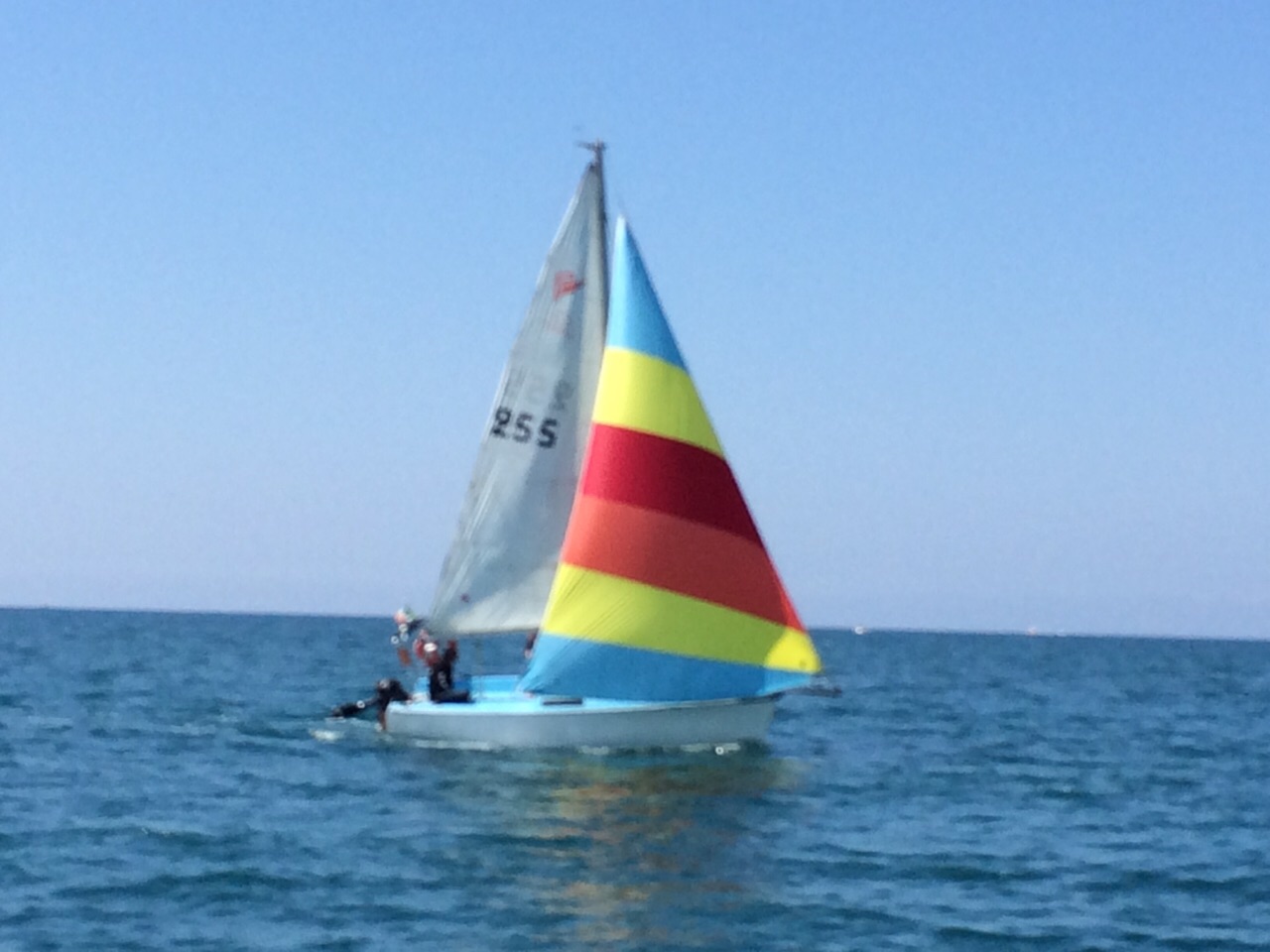

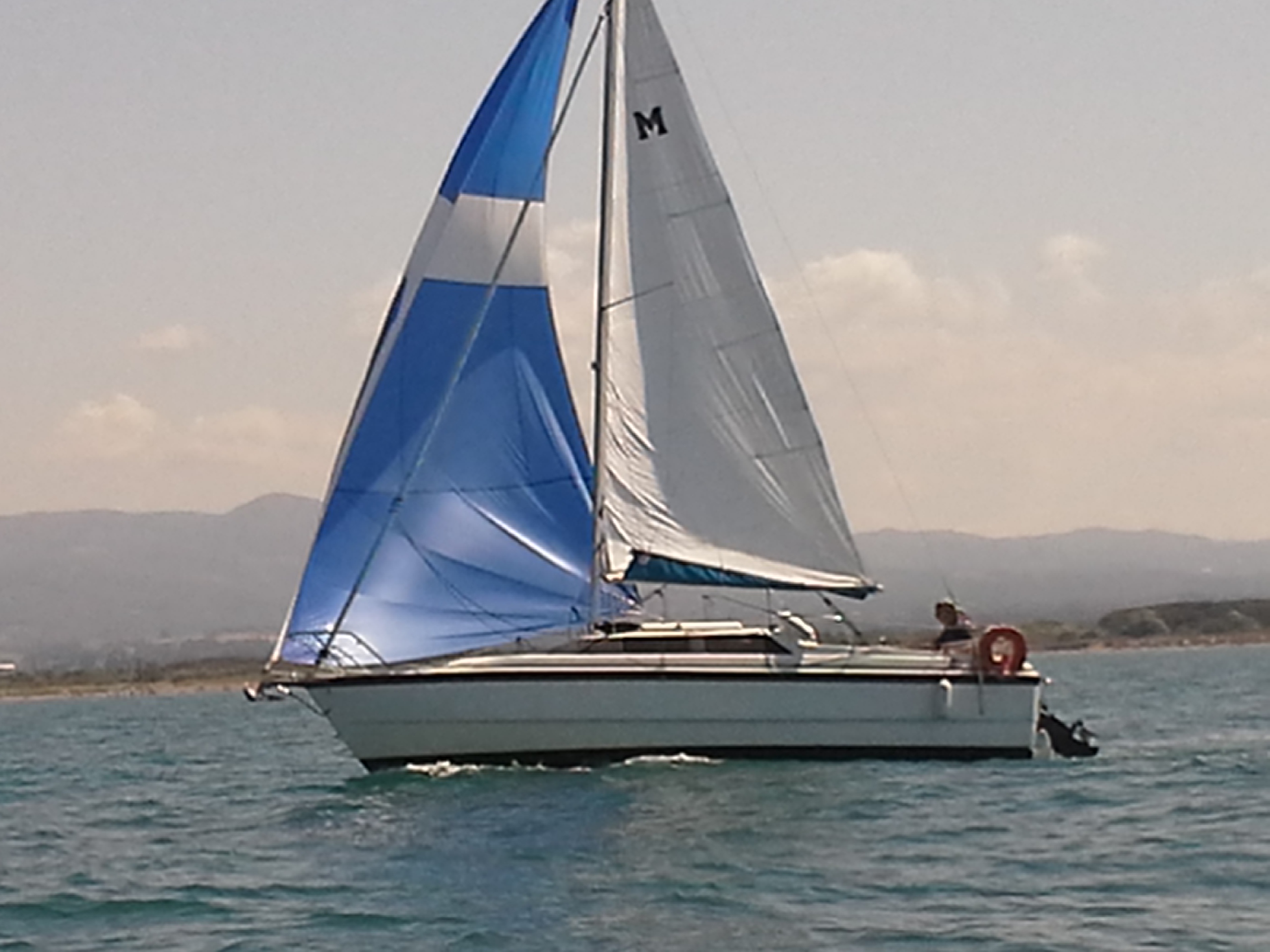

Se parli con un super-tecnico ti dirà che sono diversi, in realtà sono molto simili.... diciamo che è un fioccone bello grosso, generalmente si mura su bompresso o su una delfiniera, passa ovviamente fuori dalle sartie e si utilizza il circuito scotte all'estrema poppa come il gennaker....
Questo è il mio...
falcon drifter.jpg [ 159.85 KiB | Osservato 4920 volte ]
Questo è quello di Lorenzo...
lorenzo2.jpg [ 844.73 KiB | Osservato 4920 volte ]
Come vedi il mio è indubbiamente più bello 8-)
Dalla foto non si vede bene, ma è solo perchè la foto l'ha fatta sempre Lorenzo :lol: :lol: :lol:
Io l'ho montato su un frullino da 30 euri e lo avvolge senza problemi ;)
