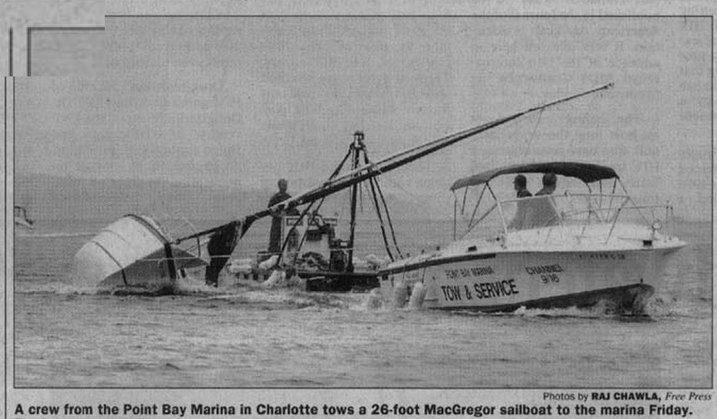

Anche per evitare di finire in queste condizioni (sgrat sgrat)
McGregor26capsized.jpg [ 159.99 KiB | Osservato 4994 volte ]
Comunque quell'incidente (che sembra essere l'unico accaduto in tanti anni ad un mcgregor) fu' in realta' dovuto ad un sovraccarico (erano in 8 adulti + 3 bambini) e, peraltro, andando a motore.
