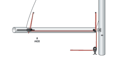

Vorrei fare un circuito chiuso con una sola borosa che prenda entrambe le mani di terzaroli (sulla mia randa ne ho due);
dal post sopra mi è chiaro lo schema se ho solo una mano di terzaroli. Ma avendo anche la seconda non mi è molto chiaro il percorso che dovrei far fare alla borosa per lavorare efficacemente.

sicuramente sono eccessivamente prudente ma le manovre che sono soggette alla legge di Murphy mi impensieriscono.
io ho fatto fare la randa nuova ( 12mq ) con una sola mano abbondante di terzaroli.
ho due borose dedicate una alla brancarella di mura ed l'altra a quella di bugna.
quella di mura parte da metà del piede d'albero, va alla brancarella e scende fino al piede dalla parte opposta poi è rinviata in pozzetto.
quando ho mollato la drizza e cazzato la borosa la mano è bella che data.
velocemente ed in sicurezza.
quella di bugna parte dal boma e va alla brancarella e poi ad un bozzello piano esterno in varea e poi ad un bozzello piano esterno in trozza e poi a piede d'albero e poi nel pozzetto.

non ti posso aiutare,io ho + o - questo sistema due ganci due motofiatoni
bò non so come si chiamano insomma due cime che stringono il centro
della vela ho una mano sola di terzaroli perchè il baricentro resta dentro
i due scafi è tutto interno al boma
la cima contro l'albero è fissa e già di misura
due mani = servono due circuiti
uno da un lato del boma e uno dall'altro.
Non conosco sistemi in grado di gestire le due mani con una singola manovra...
