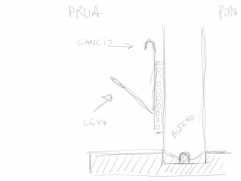

Provo a disegnarlo:
e' un affare del genere ma il metallo da cui e' fatto mi dava l'impressione di essere poco resistente (sembra una landa ma composta da una sola parte) e il gancio e' come se la landa sia stata schiacciata con una pinza (ovviamente non fatta a mano).
Vabbe' vi ringrazio per lo sforzo ma sono io che sono impaziente e sara' meglio che aspetti sabato per fargli una foto :)
comunque probabilmente ha ragione Tramp
Untitled.jpg [ 28.28 KiB | Osservato 4445 volte ]

Ha ovviamente ragione Tramp, è il paranco della drizza del fiocco che mette in tensione tutto il sistema. L'alternativa che usavamo sui Lanavere (primi 420) era una maniglia da trapezio sullo strallo. Ovviamente poi in navigazione non regolavi più niente.

Ma un meccanismo a leva on/off come quello disegnato in realtà non regola nulla. In pratica è come un vecchio attacco kandahar degli sci: lasco non serve, teso se cadi ti spacchi una gamba.
Insomma la regolazione ci sarebbe solo per bolina (ma sempre e solo per una bolina, con un vento); se il vento aumenta, o ce l'hai già a ferro o ti attacchi. Così come se vuoi una bolina larga con un minimo di grasso a prua del fiocco, ti attacchi lo stesso (e lavorare sul punto di scotta, anche se con un barber, serve come aggiunta, ma da solo non è certo la stessa cosa).
Insomma o è una regola di stazza - che non conosco - e le cose stanno e restano così, oppure è un aggeggio limitante per una barchetta niente male come il 420.
Da cui:
- fregarsene della stazza e realizzare uno spingialbero al posto delle zeppe;
- non imperniare il gancio su una landa, ma attaccarlo ad una "macchinetta" / paranco 8:1 o 16:1 e godersi tutte le regolzioni e i venti e gli angoli possibili.
Insomma dare una controllata intelligente alle regole di stazza, e poi dare una occhiata seria a qualche barca aggiornata.
Solo dopo, intervenire con un minimo di sapienza.
