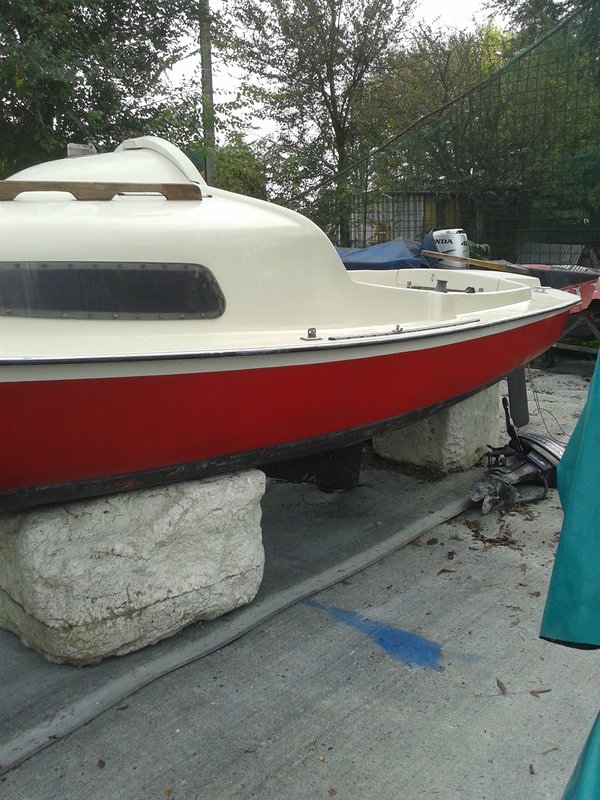

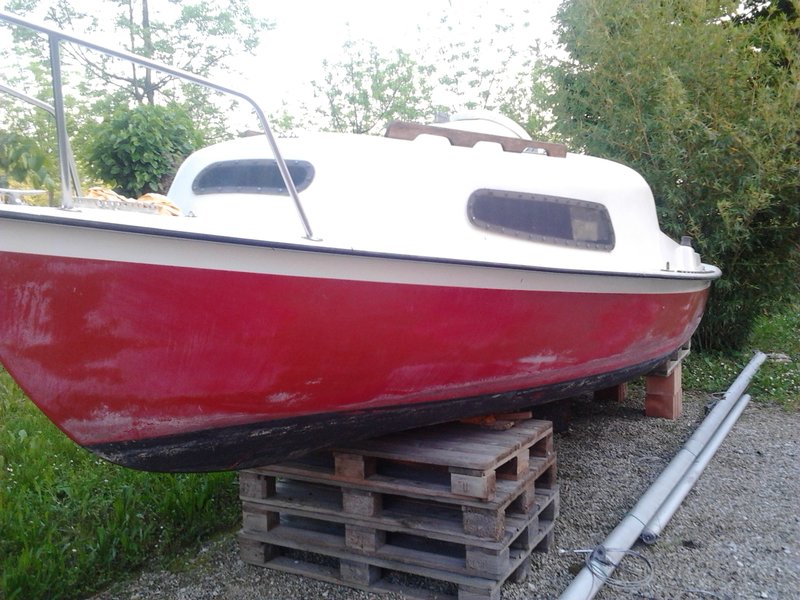

ivano ha scritto:
....il rullo non và bene non viene lucido,l'esperto che lo proponeva non capisce un cazzo
come i costosissimi prodotti che proponeva...
..ma neppure opaco, la mia con il rullino è riuscita così...

 Oggetto del messaggio: Re: vernici 2
MessaggioInviato: 11/05/2015, 14:57
dalle foto è difficile dare un giudizio basta ombra sole per cambiare oppinione
ma onestamente io ho provato sia a rullo che a spruzzo e posso garantirti che
a rullo è uno schifo ho dovuto rigrattare e rifarlo a spruzzo e per questo motivo
sono un pò incazzato col saputone
e poi tutte ste complicazioni la resincfh8 il cfvagqr le carte il vfchl adesso capisco
perchè quando ho scritto alle cecchi nella risposta c'è scritto che è proibito pubblicare
così nessuno può contestare quello che dicono(sempre secondo la mia oppinione)
MessaggioInviato: 11/05/2015, 15:12
Obiettivamente per bene Che venga a rullo resta sempre un po' a buccia d'arancia,tanto e' vero che i cantieri du un certo livello lavorano solo a spruzzo.Poi se uno ha la Mano viene anche a rullo,ma nn sara' mai come a spruzzo
