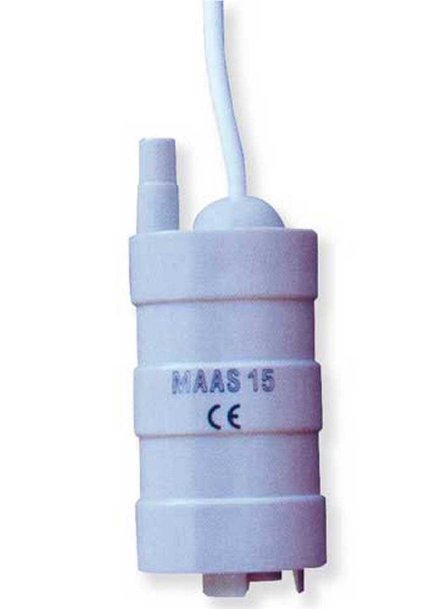

Per travasare la benzina pensavo ad una pompa (elettrica o manuale), devono avere delle caratteristiche precise oppure può andare bene una pompetta di quelle ad immersione tipo questa?
Pompetta.jpg [ 29.46 KiB | Osservato 3828 volte ]

Userei una pompetta come quelle classiche da serbatoio, è sufficiente che la tanica sia più in alto del serbatoio e una volta riempito il tubo il liquido travaserà da solo.

ascolta Lorenzo non berti della benzina e mai e poi mai usare una pompa elettrica!!

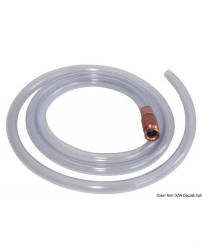

Grazie Limo, alla fino ho seguito il tuo consiglio, e ho preso questa.
52.739.00.jpg [ 19.23 KiB | Osservato 3774 volte ]

La migliore spesa che potevi fare ;)

Lorenzo ha scritto:
... ho preso questa.
Mi dici dove, e quali funzionalità ha?
Grazie
 Oggetto del messaggio: Re: Travasare la benzina
MessaggioInviato: 08/05/2015, 20:32
@ Tramp l'ho presa in una ferramenta e ho speso pressapoco la cifra che è riportata sul link di Limo. Praticamente infili la parte con l'aggeggio in ottone nella tanica piena, e l'altro capo nel recipiente vuoto, agiti la parte con l'aggeggio e il liquido inizia a salire, fino anche il tubo non è pieno, a quel punto è come se tu avessi fatto a bocca per fregare la miscela per il motorino.
L'ho provato stasera è perfetto.
