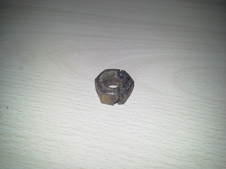

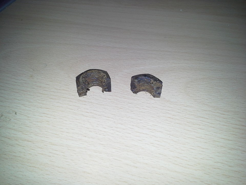

Già da un po' di tempo mi frullava in testa di controllarlo, a volte sdraiato in cuccetta guardavo quel dado arrugginito e mi dicevo: "chissà com'è il bullone?", poi rimandavo sempre, già mi immaginavo le madonne ed il litri di CRC per toglierlo etc. etc.
Poi l'altro giorno lo facevo vedere ad un amico, spiegandogli il problema: "bisogna togliere e controllare quest........" Mentre parlavo l'ho preso con le dita e mi è rimasto in mano!!!!
Ora non metto in dubbio il fatto che una vita da single mi abbia fornito una notevole forza nell'avambraccio DX :mrgreen: ma qui ci sono dei problemi......
dado1.jpg [ 134.25 KiB | Osservato 5496 volte ]
dado2.jpg [ 121.19 KiB | Osservato 5496 volte ]
Visto lo stato del dado (possibile che Cadei mettesse un dado di ferraccio in un posto tanto "sensibile"? :shock: ) non posso mettere la barca in acqua senza controllare anche il bullone......
L'idea è quella di metterci sotto un martinetto e poi provare a sfilarlo, vedere com'è ed eventualmente sostituirlo.
Secondo voi devo anche controllare a deriva? Intendo il foro dove passa il bullone? Perchè in quel caso il lavoro è più complicato, mi sa che devo alzare ulteriormente la barca e far scendere una quintalata di roba non sarà per nulla facile :(

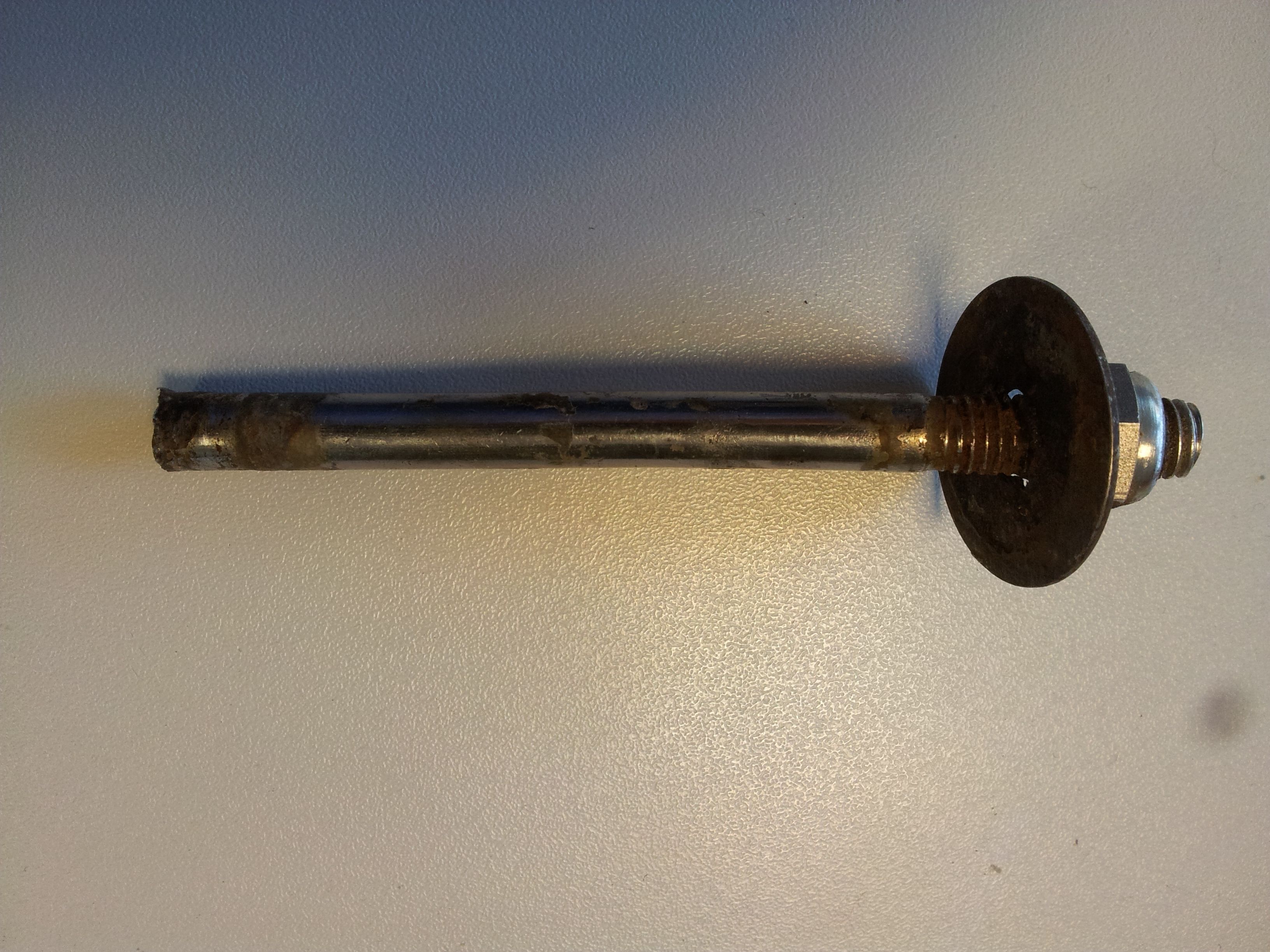

eccolo qui il mio bullone della deriva...
bullone.jpg [ 988.88 KiB | Osservato 5437 volte ]
la testa l'ho persa... ma si leggeva bene A2 che indica acciaio austenitico grado 2 (solitamente AISI 304)
Dimenticavo, il perno e' leggermente storto dal peso e questo ha introdotto una tensione fissa sulla testa e sul bullone (stretti sulla scassa).. invece di lavorare solo a taglio
Per evitarlo ho lasciato il nuovo con molto lasco laterale (tanto deve tenere solo a taglio...), in modo che anche se dovesse leggermente storgersi non vada a tirare sulla testa e sul bullone.. Il dado e' autobloccante e quindi non ci sono problemi che si sfili..

Quello è il perno su cui ruota, e che sorregge, la deriva del Micropomo? Sono più tranquillo. :roll:
 Oggetto del messaggio: Re: Bullone di rotazione deriva micropomo
MessaggioInviato: 21/04/2015, 10:59
si, quel perno tiene 3500Kg (A2-70) ...
come dimensionamento non mi sembra un problema... il problema e' semmai la corrosione ed in particolare la tensocorrosione.. [nonostante sia inox]
purtroppo a meno di non andare su acciai esotici non saprei come evitarlo...
per quello preventivo un controllo/sostituzione fra 5/10 anni.
Vista cosi'... mi preoccuperei anche dei bulloni che sostengono le derive fisse....

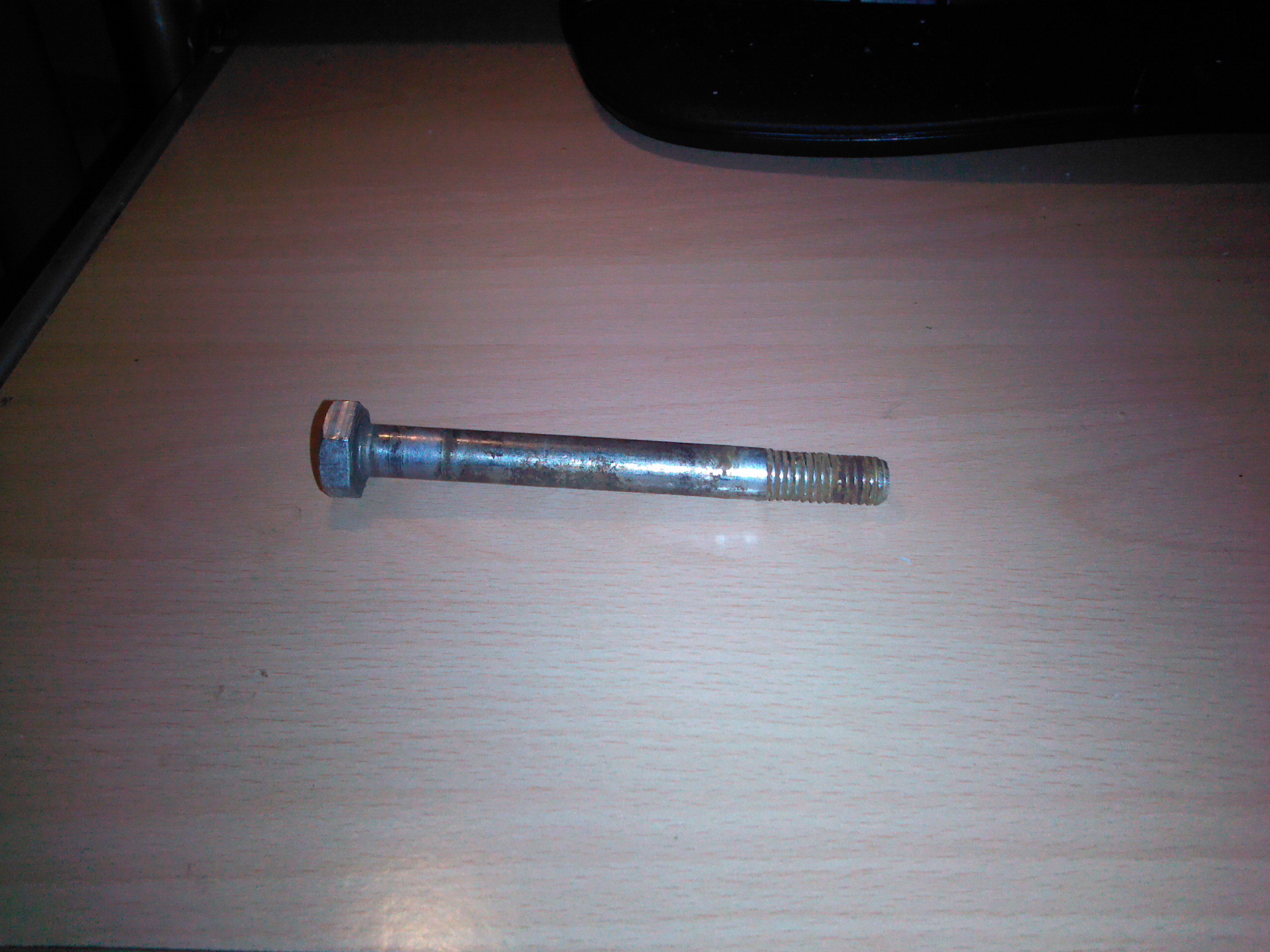

Ecco il mio.... A me sembra messo molto bene, ma ormai che l'ho tolto lo metterò nuovo.... Se lo trovo in un tempo umano.

effettivamente ha solo qualche segno di corrosione nel filetto dove appunto si era corroso e spezzato il dado.
ormai che l'hai tolto sostituiscilo... per pochi euro dormi sonni tranquilli...
Per completare il quadro, il mio ha i segni della corrosione in corrispondenza delle rondelle.. (di inox imprecisato)
che erano effettivamente l'unica parte seriamente ossidata.
Forse quelle non erano di inox 304 ma di acciaio ferroso e sono loro la causa della corrosione...
Ricordati dell'accortezza di lasciare del lasco al bullone...

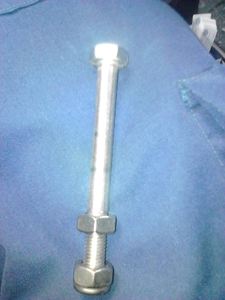

Trovato e rimontato.... molto lasco con dado autobloccante ;)
E' in A2-70 dovrebbe andar bene.
