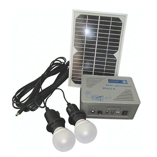

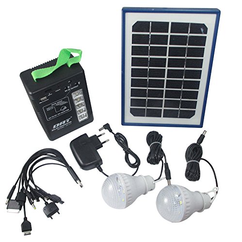

Con l'arrivo della primavera arriva la smania dei lavori.... 8-) Per far la Settimana Enigmistica alla sera ci vuole un pò di luce... viste le dimensioni striminzite della barca pensavo ad una cosa di questo tipo, vista su Amazon a € 78.. Si può fare o son soldi buttati via? la descrizione:
Nuovissimo kit ad energia solare ideale per campeggio, barche e baite. Grazie al pannello solare l'energia del sole verrà trasformata in energia elettrica ed immagazzinata nella batteria da 7ah. Il kit comprende due lampadine a led, un cavo multi attacco per caricare i cellulari, un pannello solare ed un alimentatore per caricare la batteria senza utilizzare il pannello solare. L'unità batteria integra una pratica torcia a led. Dispone di porta usb per caricare cellulari e 2 uscite a 6v per collegare gli equipaggiamenti elettrici come le lampadine a led ecc...
Pannello solare.jpg [ 43.48 KiB | Osservato 5139 volte ]

L'unica cosa che mi perplime è che è a 6 volt, in pratica è una batteria da da 3,5A a 12 volt; inoltre potrai allacciarci solo utente a 6 volt, qualche problema con tutto ciò che richieda il 12 volt, ad esempio un VHF o un portatile.
La cosa è comunque intrigante e molto semplice, guarderei se ne esite una almeno da 7 ampere, ma a 12 volt.

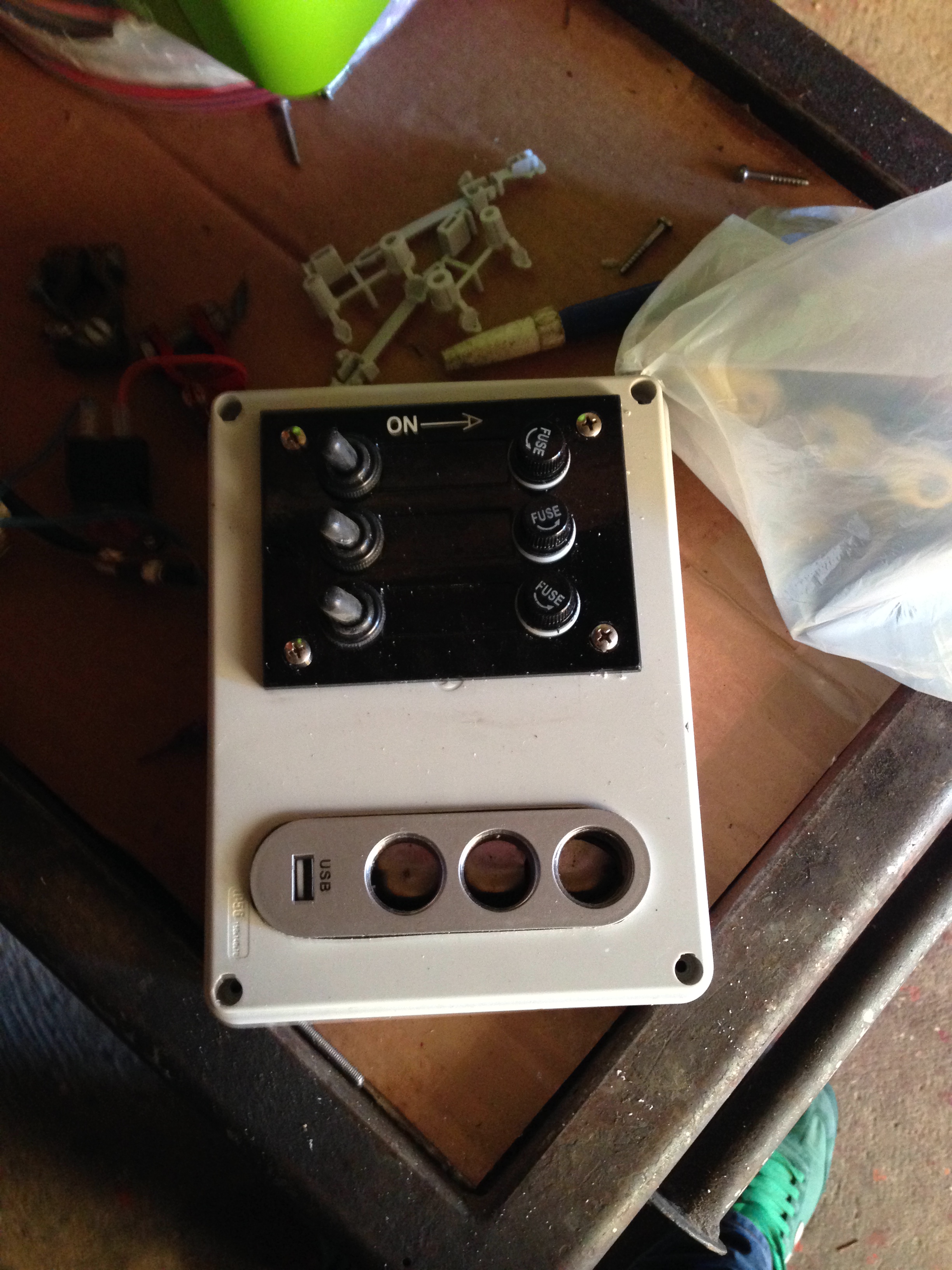

ciao io ho acquistato una striscia 5 led 5 metri da 12 Volt su amazon (15 euro) le collegherò in parte ad un piccolo quadro elettrico auto costruito (vedi foto) e alla mia vecchia batteria da auto .... l'anno scorso la donna si lamentava che non ci vedeva con le lucette portatili indi quest'anno farò giorno e vediamo .... (magari poi la batteria mi dura 2 minuti ahhh)
2015-01-31 12.28.05.jpg [ 1.78 MiB | Osservato 5112 volte ]
Chiaro... ma dovendo comperare una batteria, un quadretto elettrico gli euro alla fine son gli stessi... poi per piazzare da me 5 metri di luci devo installare il bompresso... ;)
