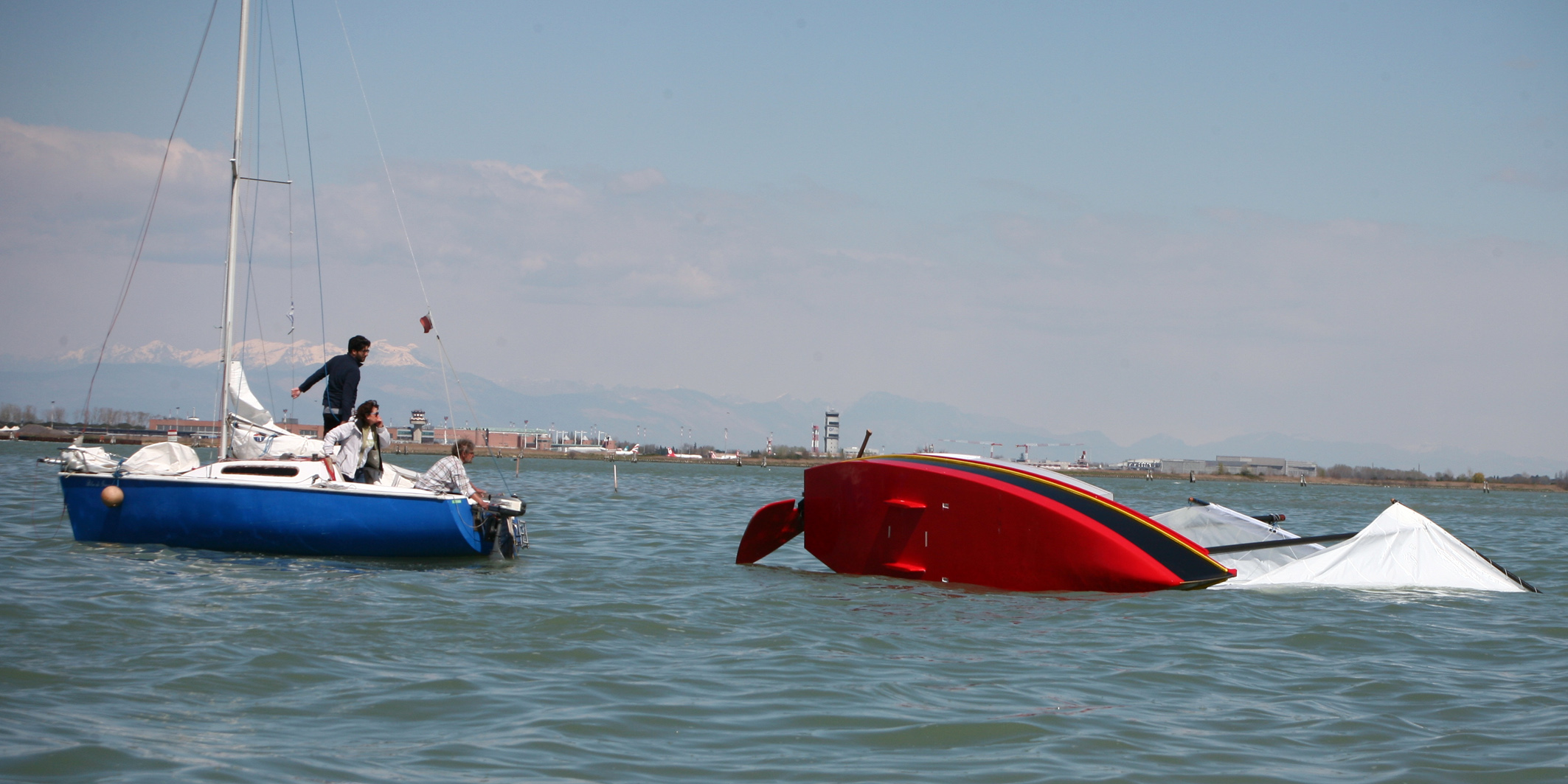

mi permetto di aggiungere una foto a dimostrazione dell'ottimo progetto di Giorgio

Ciao giorgio, la cima che ti ho passato mi è servita semplicemente per tenere le barche accostate. Infatti al primo tentativo la ns poppa stava scadendo sottovento e ho dovuto mollare per non finire in acqua!! :D
Ti assicuro che son rimasto sbalordito di come con parte dei miei 85kg (avevo un piede su una barca e uno sull'altra) le tue vele siano emerse dall'acqua in un attimo!
Sono abbastanza sicuro che sarebbe bastato che tua moglie si posizionasse nel punto giusto per raddrizzare la barca. Certo dopo bisogna essere decisamente "gatti" per rientrare in cabina senza fare il bagno!! :D :D
Cmq complimenti, bella barca, veloce anche con le ariette, bravo!
