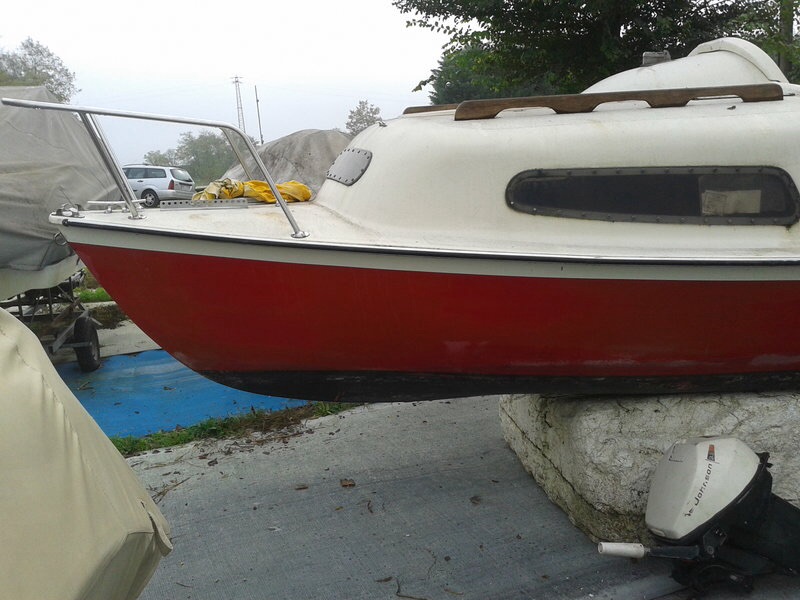

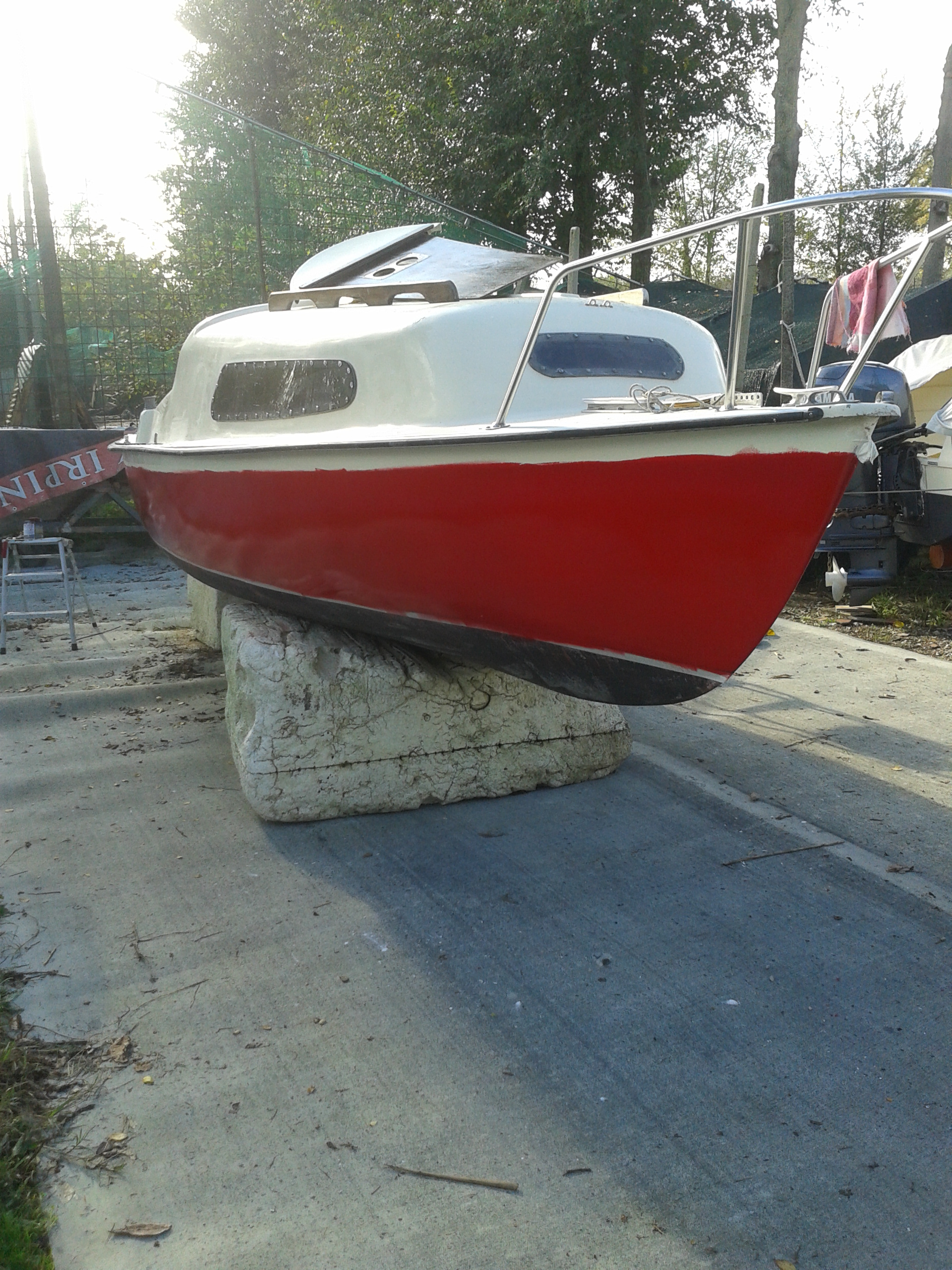

Buongiorno, ero andato a pigliare le sigarette e son stato via un anno. Ora mi metto sul serio a finire la barca. Pigliato il motore, sto rifacendo tappezzerie cuscineria. Voglio esser pronto per fine mese e se riprendo la mano vorrei partecipare alla velalonga.. Il problema è armare in maniera seria la barca.. Ho letto tanto in merito ma mai fatto nulla del genere nella realtà.. Nella precedente esperienza con il promenade in pratica dovevo rimettere in ordine le cose.. La barca che ho pigliato non l'ho mai vista armata e posso andare solo ad intuito, ma non ho esperienza in merito... Esiste qualche anima pia nella zona di mestre che mi può dar consigli? La barca e' simile a quella usata da Mader per far il giro del mondo...
grazie!

Mi trovo nelle stesse condizioni... Posso suggerirti di crearti un diario di bordo e iniziare ad annotare tutto ciò che pensi sia necessario controllare. Io ho fatto così: Scafo ( acqua in sentina?), deriva e timone, eventuali riparazioni, stato della coperta; albero e sartie; motore ed impianto elettrico (non vedo fanali e luce di fonda). Poi passa alle vele e rig, scotte e cime nuove, controllo del bozzellame vario. Non mi smbra, almeno dalle foto che sia complesso, anzi... non dovresti avere difficoltà. Dotazioni di sicurezza ( non pensare di risparmiare su queste :!: ). Una buona pompa a mano di quelle portatili, sperando non servirà mai. Se ne ha voglia, una bella verniciata non farà male, ma questo non è poi così necessario. Fammi sapere come procede ;)

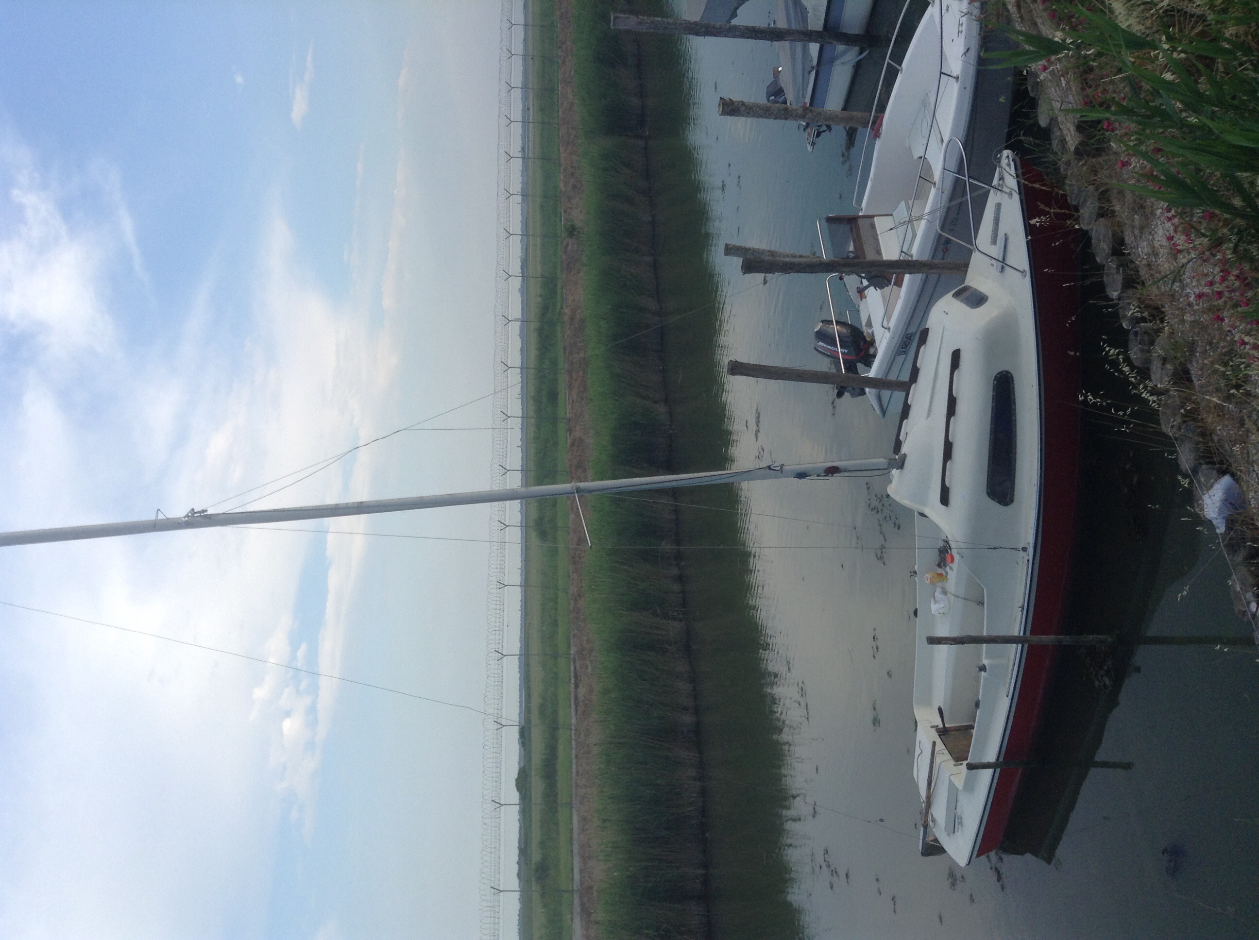

sto procedendo per steep... Un giorno falegname, un altro tappezziere, un altro elettricista... quello che mi preoccupa di più è l'armamento... un conto è far star su un albero, un altro è regolare l'armamento... Quanto devo inclinare l'albero. che tensione devo dare alle sartie, che bozzelli devo mettere visto che non ho mai visto gli originali? Fatta la verniciatina, motore pigliato, impianto elettrico da fare se non mi ingombra troppo caccio un pannellino solare da 20 W, cuscineria interna in costruzione, sto rifacendo gli interni, svernicio e vernicio le parti in legno... per ultimo piglio pompa, dotazioni, fornello, pigliarli ora mi toglierebbero lo spazio per lavorare... oggi riposo al lavoro, domani pomeriggio si pennella e si pigliano misure... :mrgreen:
004.jpg [ 1.82 MiB | Osservato 4730 volte ]

Direi che la cosa più giusta, come hai scritto, sia trovare qualcuno che ti assista direttamente sul posto e ti aiuti ad armarla seguendo le tue esigenze (scegliere l’attrezzatura di coperta, secondo me, è la parte più divertente).
Per quanto riguarda ciò che hai chiesto nello specifico:
1-i bozzelli, come gli strozzatori, li scegli in base alla dimensione delle scotte.
2-Il tensionamento delle sartie e l’inclinazione dell’albero (rake) lo scegli in base alle tue esigenze, al comportamento della barca in navigazione e a come lavorano le vele. Quindi all’inizio basterà accertarsi che l’albero sia centrato (puoi usare il metodo del secchio pieno d’acqua appeso alla drizza randa) e che le sartie non siano lente (è un concetto relativo) l’importante è che non siano in bando. Poi esci con poco vento e… intanto vara la barca. :mrgreen:
