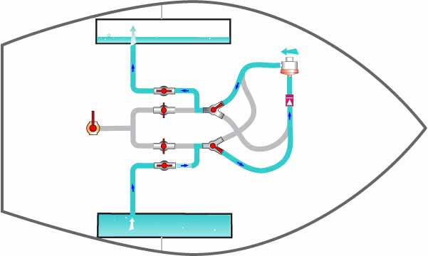

è una idea che mi è sempre girata in testa, ma alla fine visto
la difficoltà a farli,ho preferito portarmi tante casse di acqua minerale
e le sposto da uno scafo all'altro :lol:
water-ballast-system.jpg [ 33.6 KiB | Osservato 4367 volte ]
Il sistema dei ballast lo conosco bene, purtroppo richiede un impianto complesso, più facile a quel punto rifare la chiglia; così anche le bottiglie d'acqua creano problemi perché non posso eliminarle quando non ne ho bisogno, mentre i ballast, qualsiasi sia il meccanismo, li riempi solo quando necessario.
