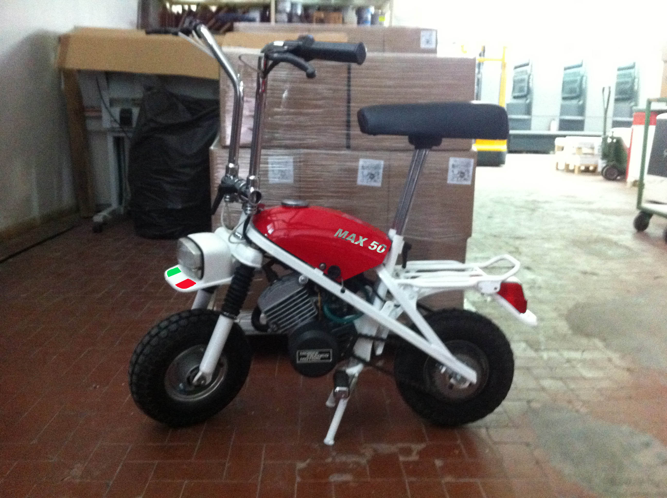

Joc ho risolto tutti i tuoi problemi :D :D
IMG_1303.JPG [ 456.49 KiB | Osservato 3367 volte ]
1) Ci vai in giro a fare la spesa
2) Ci attacchi una campana alla ruota e lo usi come verricello per l'ancora
3) Con lo stesso attacco ci metti un'alternatore e carichi le batterie
4) vedi te.....
Che ne pensi, con meno di 1.000 € lo porti a casa, ha anche i documenti in regola
8-) 8-) 8-)
Dimenticavo va come le "schioppettate" e ti regalo anche il casco (comprato in croazia non omologato) :D

Geniale!
