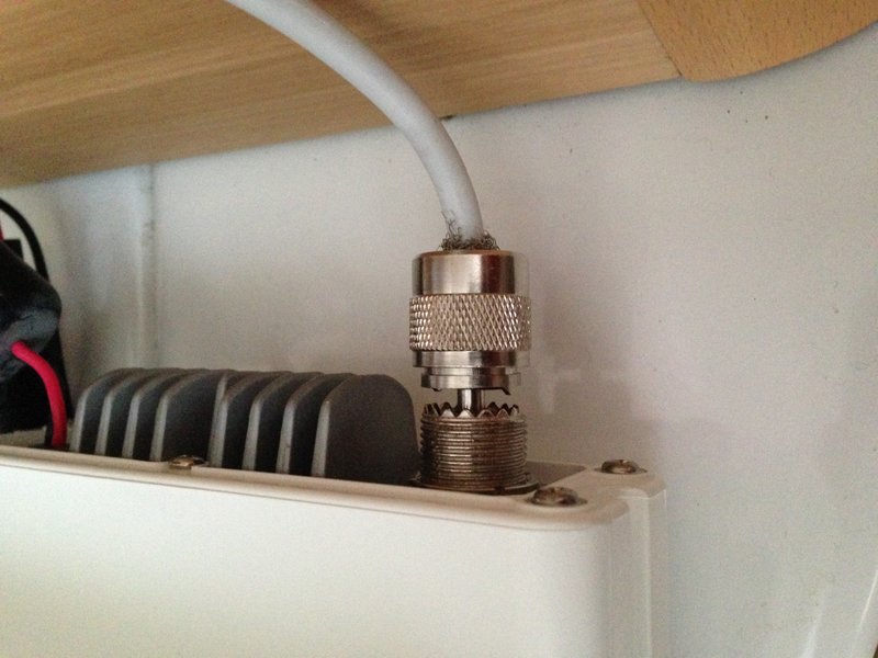

Ciao a tutti , seguendo i vs consigli nei miei precedenti post , alla fine mi sono convinto ad installare il vhf sul mio first... ;)
Ebbene si , il forellino in coperta per il passaggio cavo mi sono rassegnato a farlo ... quindi cavo antenna rg58 nell'albero , installazione della staffa per supporto antenna in testa albero , qualche imprecazione per trovare il percorso dello stesso in cabina etc etc.. insomma un lavoro un pò complesso per me ma piacevole .
Il cavo di alimentazione del vhf l'ho collegato al pannello di controllo strumenti per ora , ma non è detto che poi lo collegherò direttamente alla batteria con fusibile .Questo è quello che mi hanno consigliato...
Il punto e' che il tutto funziona , ma in modo strano ..... :? Il vhf si accende ma riceve solo ..e ripeto solo se il connettore tra cavo antenna e vhf è collegato solo con il perno centrale, ovvero su un polo solo.Come vado a chiudere la boccola (e presumo il circuito ) il segnale sparisce .Che vuol dire ??Non e' una domanda a cui oggettivamente sò rispondere , ma pare che il mio vhf (cobra ) funzioni solo se il contatto avviene con il filo centrale e non con la retina del cavo rg58 .Allego foto per maggior chiarezza. Se li avvicino e avvito come dovrebbe essere non funziona
Qualcuno sa spiegarmi una spiegazione?? :(
la parte di rete nella foto che esce dalla boccola la rimuovo quando farò il collegamento definitivo.Cosa sbaglio?
Molti di voi lo hanno già installato , forse voi ci siete già passati , qualcuno mi sa' spiegare ?Thanks!!

guru forse è la persona giusta
da parte mia sparo la cazzata
vedo che il cavo è innestato male se i filettini esterni fanno contatto
con il filo centrale niet come col cavo tv quando lo stringi fa contatto

Concordo, Guru saprà sicuramente darti la giusta spiegazione.
Nel frattempo anch'io penso che ci potrebbe essere un contatto con la retina di schermatura...
Fai una prova: togli la retina dal connettore e riprova a serrarlo, se funziona basterà rimetterla in sede con un po' più di accortezza.... ;)
ho fatto delle prove con il tester al connettore del vhf , e mi sembra ok non c'e' corto .
Il punto e' che inizio a pensare che il corto ci sia magari tra il cavo centrale e la retina ..nell' antenna .. Quindi vuol dire testa d'albero :roll: .. gia' issato.
Misurando il cavo centrale e la retina esterna che vanno all'antenna con il tester ho 2 possibilita' ,o passa corrente o non ci passa. Quale sarebbe quella giusta? l'antenna si comporta come una lampadina ,come una resistenza?...al limite la uso come luce di fonda :lol:
Il cavo conduce.... se c'e' un corto da qualsiasi parte.... lo vedi col tester anche al connettore.
Se al connettore non c'e' contatto tra polo centrale e anello esterno, allora non ci sono corti da nessuna parte.
dipende da come e' fatta l'antenna... solitamente non c'e' contatto tra calza e centrale.
Personalmente controllerei che non ci siano filetti della calza esterna nell'interno del connettore che vanno a toccare il centrale quando lo stringi sulla controparte mandando tutto in corto...

Grazie per i suggerimenti , solo tra 2 settimane riusciro' a fare le verifiche in barca. Spero solo che il problema non sia nell'antenna, certamente avrei dovuto verificare con il tester prima di montare l'albero... :?
