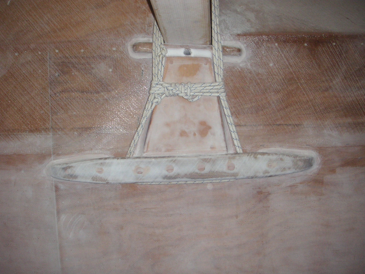

come ogni anno devo rifare le legature della barca.
oggi alla mia ferramenta che è gestita da un genio, scopro che vende treccia nautica in polyestere a 4 euro al kilo. praticamente con 5 euro porti via un kilometro di roba..
dando per assodato che l'allungamento zero è un'utopia e che il polyestere è più resistente ai carichi nel tempo, controllo il carico di rottura, che per 4 mm è di 450 kg.
ora: wharram consiglia 5 mm per 5 giri di legatura attorno alla traversa oppure 4 mm per sette giri.
sembra ovvio ed evidente che il numero di giri aumenta ovviamente il carico di rottura, un po' come il principio dei trefoli di una corda.
per fare le legature, si fa un'asola, ci si infila il cordino a strozzo, poi si mette in tensione e si gira (non so se mi sono spiegato). alla fine il tutto viene caricato con un paranchino.
dubbio1: l'anello dell'asola non è un punto debole della catena? io posso fare anche dieci giri, ma se si spezza o taglia l'anello dell'asola, molla tutto. o no?
dubbio 2: se un cordino ha 450 di carico di rottura, facendo due giri il carico raddoppia e via così con 3, 4 giri.
oppure funziona in modo diverso?

 Oggetto del messaggio: Re: dubbi tenuta cordame
MessaggioInviato: 02/03/2015, 23:27
mettila in tensione vedrai che diventa anche 2 km.... :mrgreen:
e si.. se manca l'asola salta tutto... si presuppone che l'asola sia resistente a sufficienza... o meglio che le cime siano elastiche a suff. da assorbire i carichi eccessivi..
due giri = doppio carico...
MessaggioInviato: 03/03/2015, 10:00
:( :( :( vuol dire che devo comprare le famose prestirate oppure è il polyestere che non va bene?
allora però tutto perde senso. Che senso ha fare 5 giri di cordino per moltiplicare il carico di rottura se poi l'anello debole è un'asola singola, che quindi ha carico di rottura X1

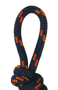

MessaggioInviato: 17/01/2016, 8:12
e ci risiamo, anno nuovo, legature nuove, dubbi vecchi
mi sembra così strano che questa drizza
drizza nautimarket.jpg [ 8.47 KiB | Osservato 5308 volte ]
della nautimarket http://www.nautimarketshop.com/shop/pro ... 19200.html
6 mm costi 94 centesimi scontata con un carico di rottura di 830
mentre questa
drizza spray.jpg [ 9.43 KiB | Osservato 5308 volte ]
della spray
6 mm costi 61 cent, con un carico di rottura di 820 kg
possibile che ci sia un così grosso divario tra le due a parità (+o-) di carico di rottura?
Secondo voi oltre al carico di rottura, varia anche la durata e la resistenza all'allungamento?
