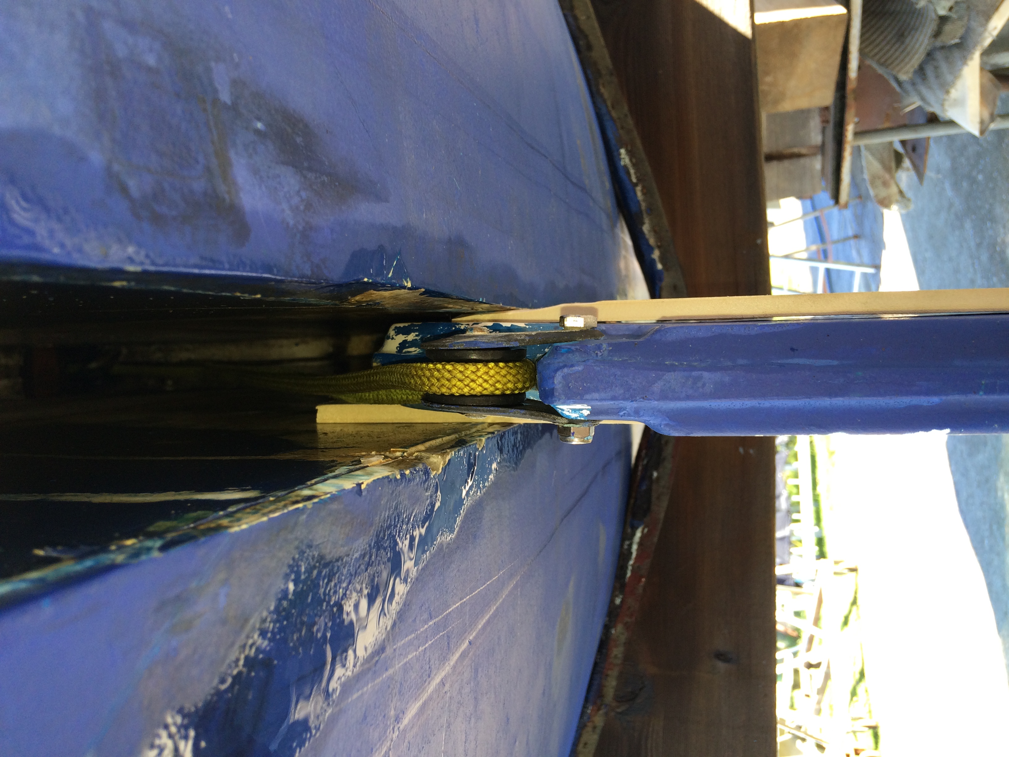

Smontato il tavolo e ho scoperto un pertugio da cui arrivare al paranco, che per fortuna pare ancora in discrete condizioni.
Ora pensiamo ad un sistema per evitare che balli così da poterla lasciare sempre giù e, ma più come concept, a modificare la lama aggiungendo un po' di peso.
image.jpeg [ 2.21 MiB | Osservato 4081 volte ]
image.jpeg [ 1.84 MiB | Osservato 4081 volte ]

...... Fammi capire, la deriva si smonta? Quei bulloni che si vedono non dovevano essere dentro la scassa? Ho interpretato male la foto?
 Oggetto del messaggio: Re: Raggiunta la deriva
MessaggioInviato: 16/04/2016, 6:47
No. Non si smonta, ma per lo meno si riesce ad arrivare ai bozzelli del paranco.

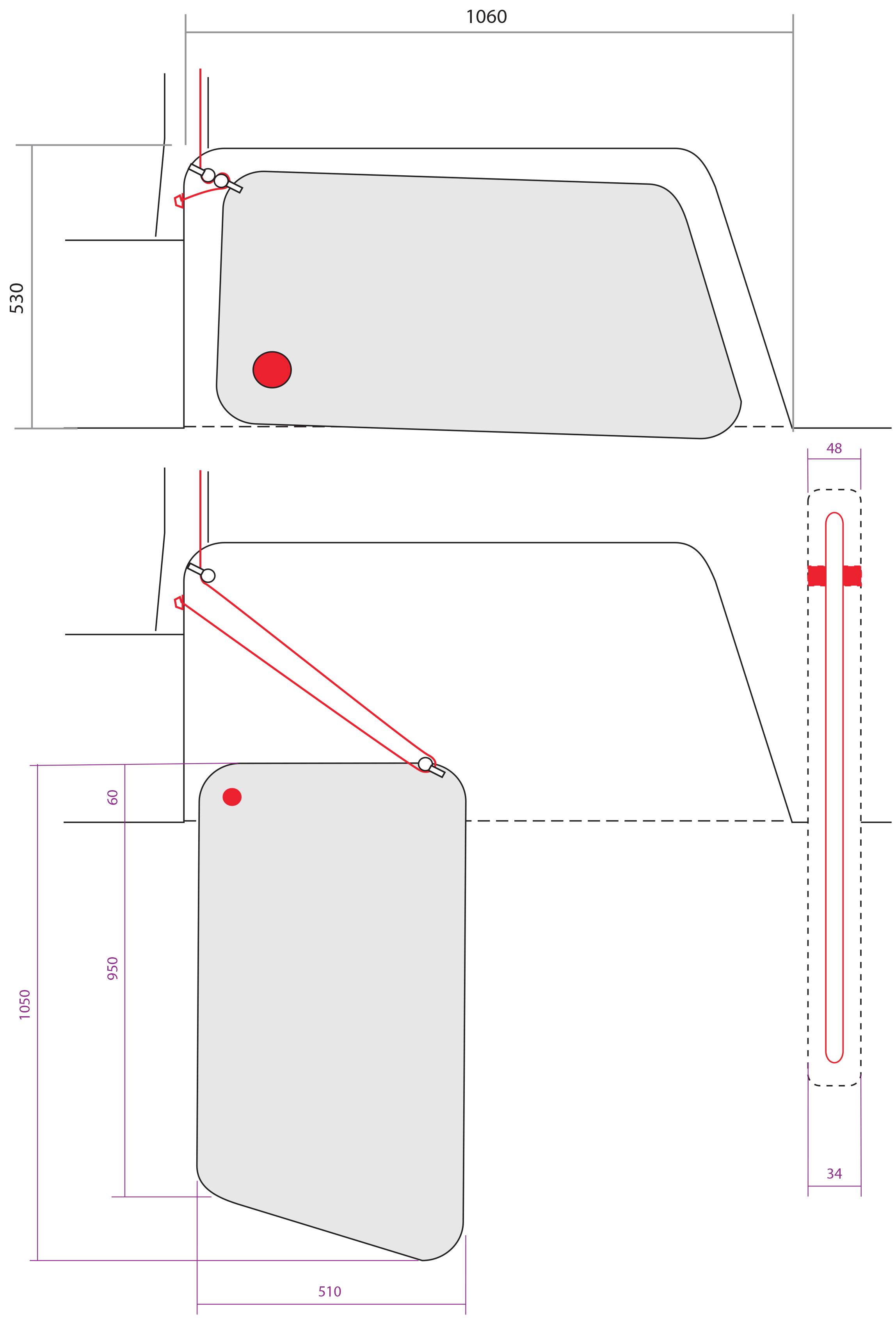

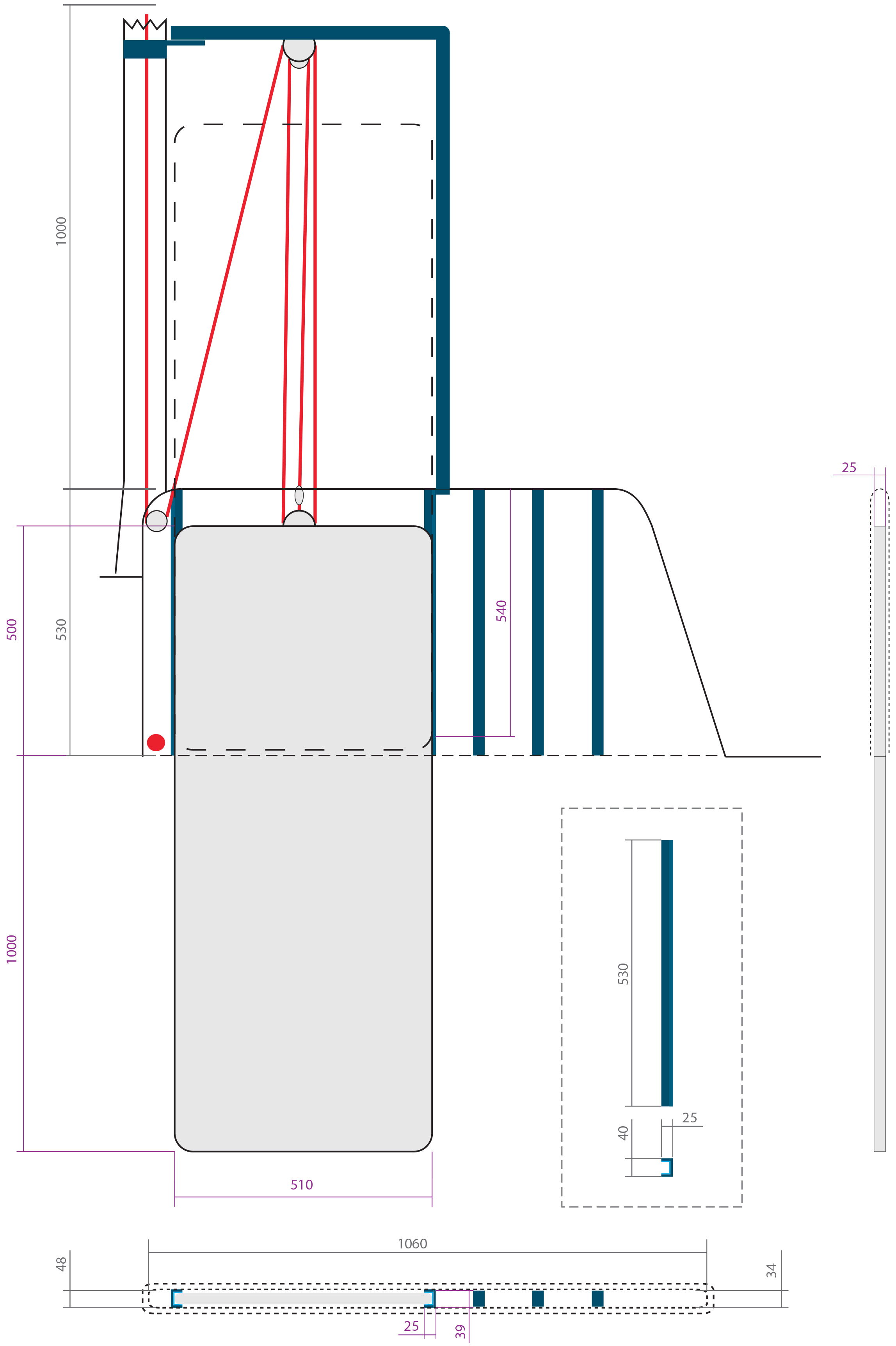

MessaggioInviato: 22/04/2016, 16:50
Ecco i disegno quotati, mi sa che ho sbagliato a prendere l'altezza della tuga perché avanza troppo.
nuova deriva viko-1.jpg [ 274.03 KiB | Osservato 3949 volte ]
nuova deriva viko-2.jpg [ 361.22 KiB | Osservato 3949 volte ]

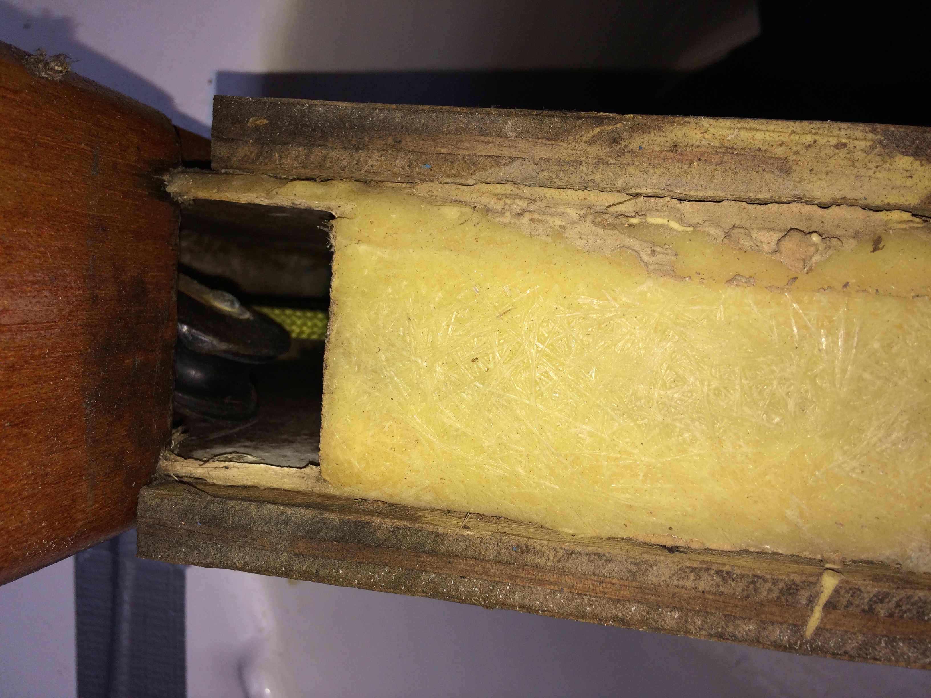

Oggi per poco non sono morto, di paura o quantomeno ferito gravemente.
Mentre foravo la cassa della deriva per far passare il blocco che doveva impedire il movimento laterale lo scafo ha avuto un sussulto. Li per li non ho dato peso, oggi c'era molto vento e sull'invaso si balla un po', ma quando sono sceso per provare il movimento della deriva ho notato che era ben bloccata, a dire il vero troppo bloccata! L'invaso aveva ceduto nella parte anteriore e lo scafo appoggiava tutto o quasi il suo peso sulla lama.
Sono corso a chiamare i responsabili del cantiere che hanno puntellato prontamente lo scafo.
Ah il sistema di bloccaggio non funziona.
