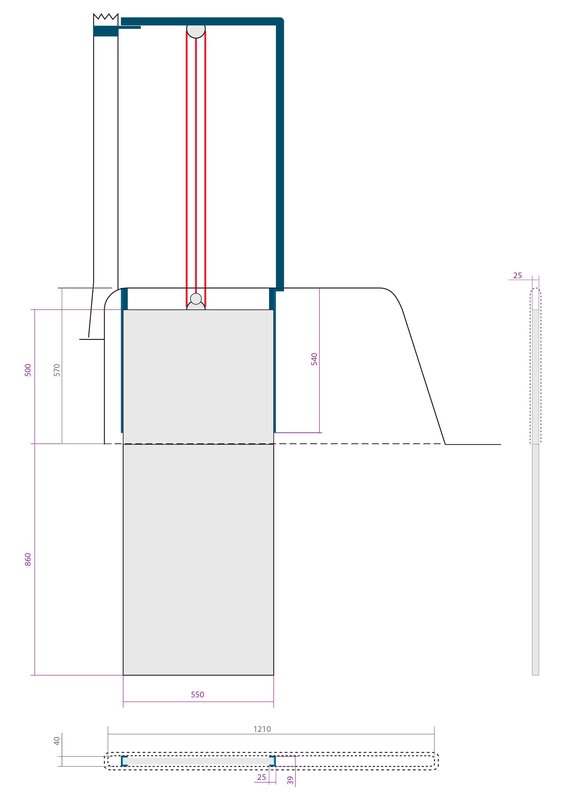

Ho cominciato a pensarci, il basculante mi sembra troppo difficile da realizzare, dovrei sventrare la barca, mentre con il flessibile posso tagliare il perno e lasciare li i monconi.
A quel punto con la lama in mano tanto vale rifarla in acciaio, pesante un ciccinello di più :roll:

Anche in vacanza la deriva la avrei sollevata forse 3 volte per altro non sarà leggerissima quindi rimarrà quasi sempre giù
 Oggetto del messaggio: Re: Deriva - anteprima
MessaggioInviato: 23/02/2015, 22:30
mi piace secondo me è possibile questo tipo di intervento unica accortezza cercherei di dare un profilo tipo NACA al tutto cosa che su una lama in ferro porta sicuramente ad un aggravio dei costi...
ovviamente è un 'intervento invasivo da pensare attentamente e realizzare con cura e non effettuabile in un fine settimana

Il profilo sarà identico a quello originale non voglio cercarmi altre rogne.
Però se conosci un buon fabbro il lavoro conto di farlo in non meno di 3 mesi e il oosto d'ormeggio sarà libero

L'idea non è male ma mi fanno pensare due cose :
- Vista la leggerezza del Viko , nel caso tocchassi il fondo !?? la struttura regge un impatto ... seppur piccolo ? o strappa tutto ?
- quanti Kg guadagni con una deriva in acciaio .... ne vale la pena ??
MessaggioInviato: 24/02/2015, 14:27
Vero Zembo, la deriva basculante ha questo grande pregio, e in laguna ne ho ampiamente usufruito. Infatti vi rinuncio a malincuore.
D'altra parte con le mie capacità tecniche e non volendo devastare la barca oltre il minimo indispensabile non so come rifare il meccanismo allo stesso modo.
L'aumento di zavorra, non so obiettivamente se servirà a qualcosa, ci sono già molti (2) progettisti di fama che mi dicono di non farlo, ma comunque sarà più uno spostamento verso il basso che un vero e proprio aumento e più per rassicurare che per reale sicurezza.

ma che meccanismo per il sollevamento della deriva e' montato sul viko?
Non e' un semplice paranco?
Piuttosto a memoria, sposterei se possibile il punto di aggangio sulla deriva e la puleggia verso poppa, in modo da avere un angolo piu' favorevole quando la deriva sale.. (altrimenti cosi' come e' adesso piu' sale la deriva piu' e' sfavorevole la leva..)
Non mi sembra complesso fare un meccanismo di sollevamento se riesci a contenere l'aumento di peso all'interno della sagoma della precedente lama... (resinata di pallini di piombo all'interno del cavo della deriva? )
